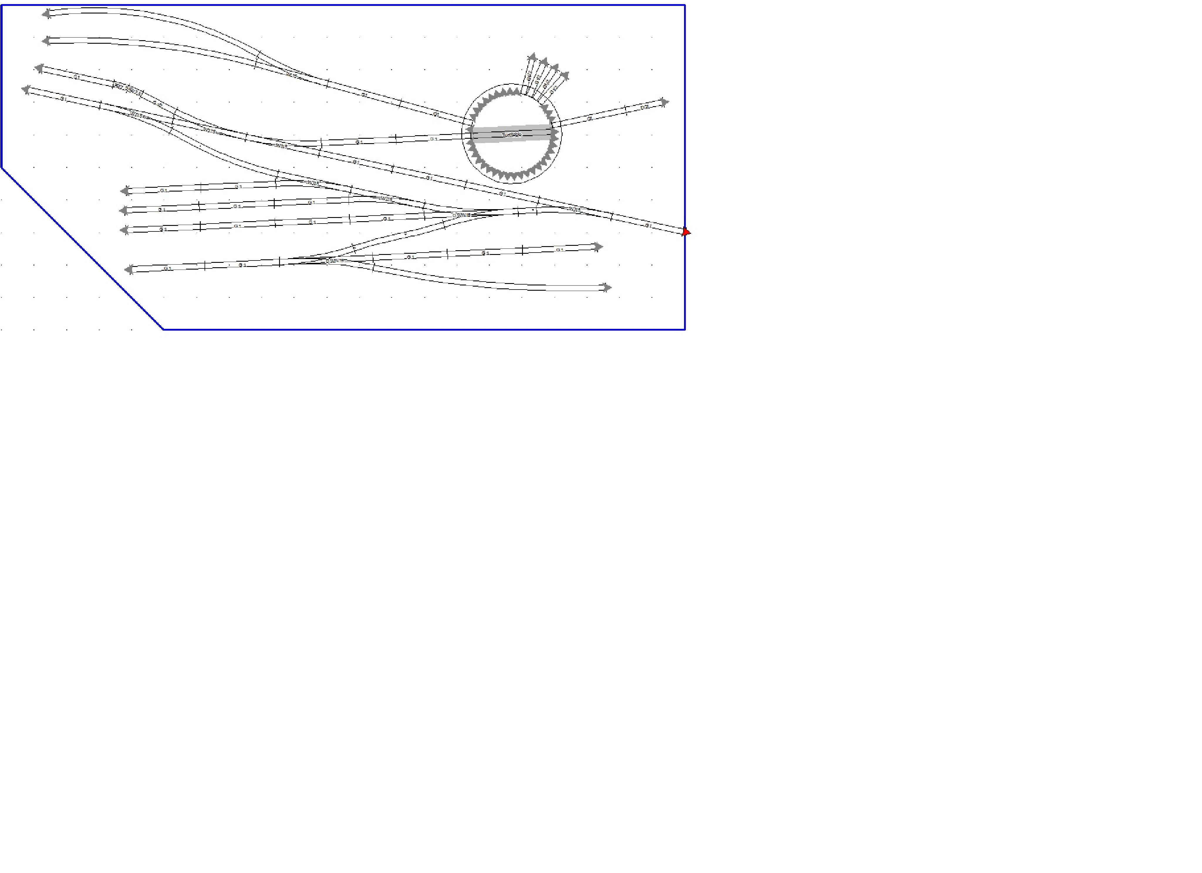

je vous soumet un premier plan; qui bien qu'assez fouillis et comportent sans doute de nombreuses incohérences vous donnera une idée plus précise de ce que je souhaite réaliser !

Messagepar Wolfram
03 Nov 2015, 07:38
Je ne connais pas assez les principes sur lesquels sont conçus les dépôts français, je risque donc de comparer plutôt avec les schémas allemands. Ce qui me saute aux yeux pourtant est ceci :
La voie d'accès et de départ semble être celle qui va vers le.bord du cadre à droite. Elle se terminerait alors à gauche devant le heurtoir.
Une locomotive qui veut sortir devra toujours attendre que cette voie soit libre sur toute sa longueur. Donc, les différentes stations de restauration (fosse, charbon, eau, sable) ne peuvent pas se situer sur cet axe principal. Axe qu'il faut garder libre aussi pour les machines qui ne rentrent que pour un repos ou pour reprendre de l'eau mais sans nettoyage complet. Mais où ailleurs peut-on installer ces stations ?
Et ne serait-il pas logique de penser une sortie directe depuis le pont tournant ?

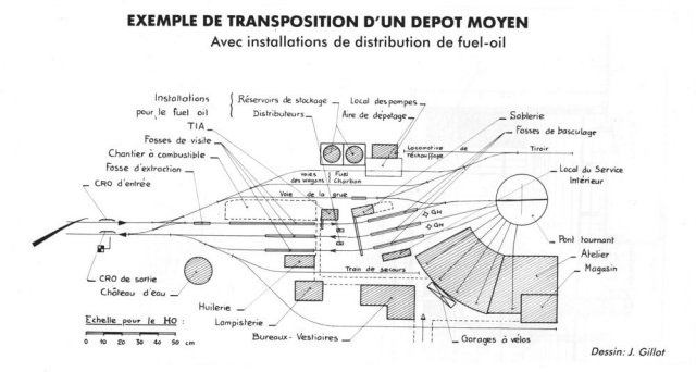

03 Nov 2015, 10:24
Effectivement, faire un dépôt ou une annexe traction, ce n'est pas jeter en vrac des coupons de voie, des aiguilles, un pont tournant et une rotonde :cry:
C'est plutôt faire un ensemble répondant aux fonctions nécessaires, à l'entretien et au ravitaillement des locomotives.
D'autre part, il ne faut pas oublier l'histoire. A moins de représenter un technicentre moderne, et encore, les dépôts actuels (époque V, VI) sont quasiment toujours issus des anciens dépôts vapeurs.
Voici une transposition en H0 faite par J.Gillot.
Je conseille à tout ceux qui veulent faire un dépôt tant soit peu réaliste d'acheter le hors série sur le sujet aux éditions Loco Revue. C'est la compilation d'articles fait par J.Gillot, chef de dépôt de la SNCF dans les années 50.
C'est une excellent ouvrage qui explique bien comment fonctionne une telle installation. Il y a des plans de vrai dépôt et des adaptations en H0.

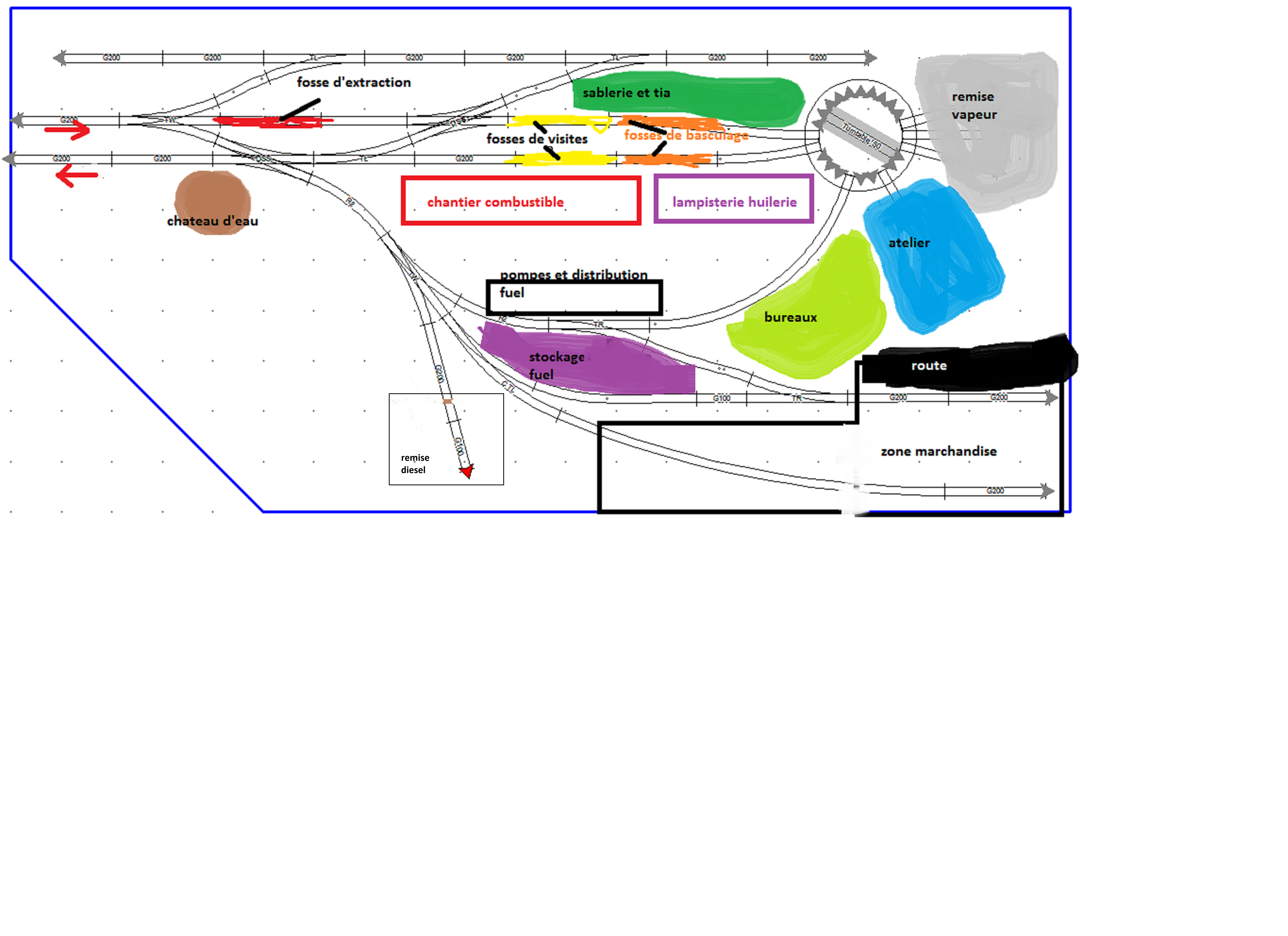

Alors voila ou j'en suis de mon plan pour le moments .
Encore une fois rien n'est définitif mais je vous soumet mon plan afin d'avoir votre avis .
merci d'avance

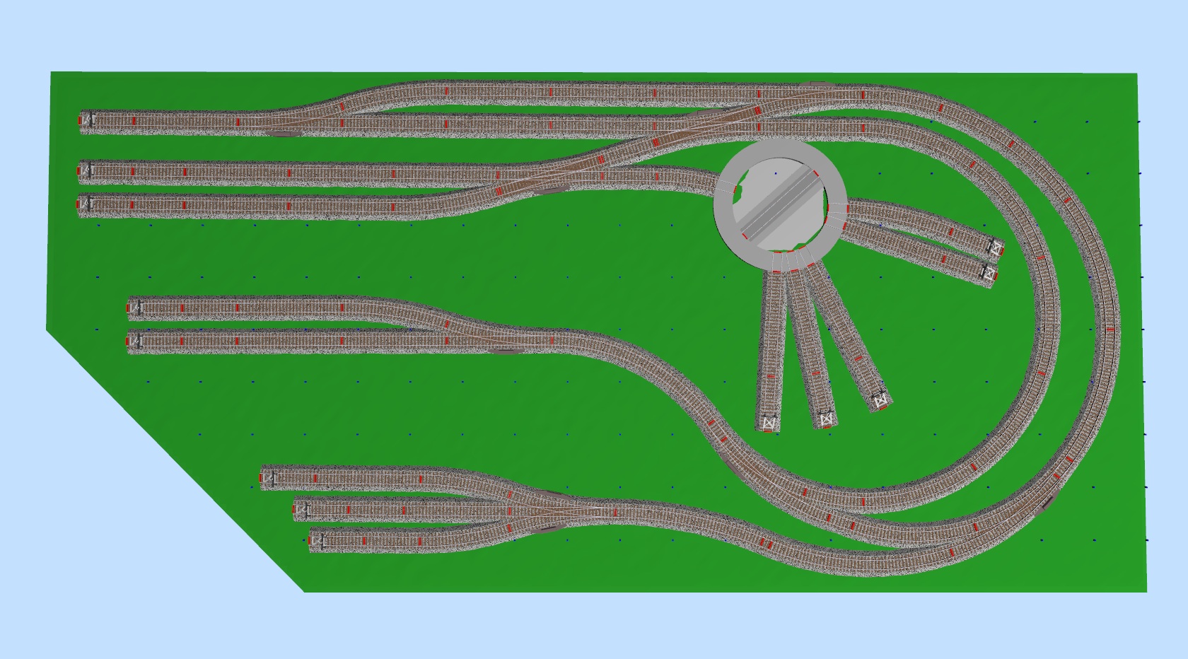

20 Jan 2016, 15:00
bonjour a tous !
alors non je n'est pas abandonner mon projets mais une fois le meuble construit, les coffret de départ acquits et bien les finance sont un peu vide mais bon tous cela ne m’empêche pas de réfléchir a mon plan de voie !
alors je sais que j'aurais du attendre d'avoir mon plan de voie avant de faire ma menuiserie afin de l'adapter au mieux a mon réseaux mais bon c'est fait !
je suis donc détenteur d'un coffret roco avec une multimaus et une petit loco diesel époque 4
https://www.roco.cc/fr/product/227143-0 ... ducts.html
mon plateau n'est pas assez grand pour que j'y met la totalité de l'ovale mais ça je le savait déjà ; de plus les voie geoline ne me convienne pas beaucoup je ne les trouve pas très belles .enfin tous cela est en réflexion !
je suis arriver au plan que voici avec des voie fleischmann HO profi , qui sont aussi des voie prés ballaster mais me semble un peut mieux fini . exact ? tous cela peut encore changer .
je suis preneur de toutes suggestions pouvant faire évoluer mon projet !

Re: premier réseau ; premier jet !
20 Jan 2016, 15:19
Le problème des Profi est quela hauteur du ballast est trop faible. Il existe toutefois des grains de ballast pour complèter.
