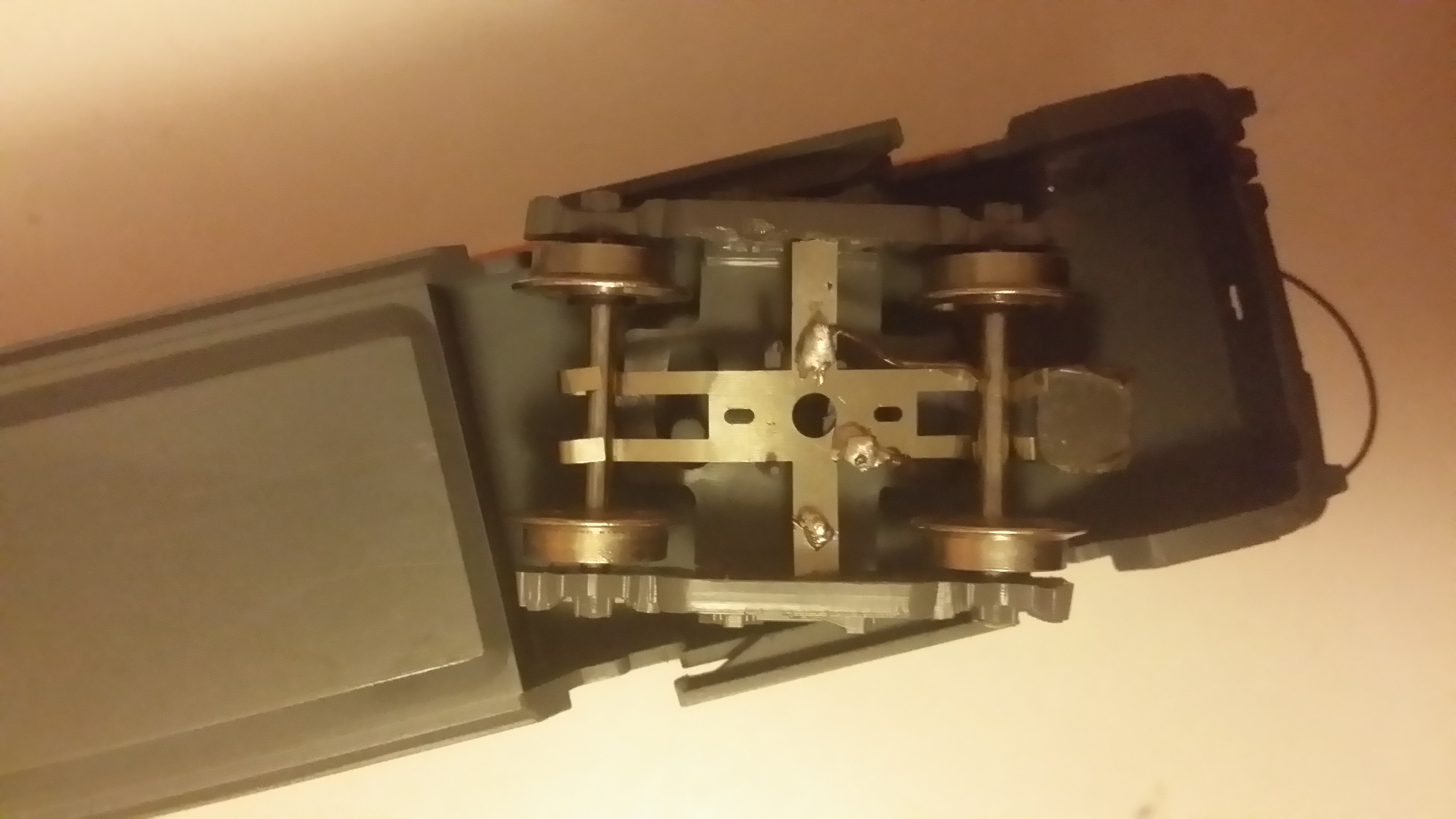

J essaye de mettre en place un eclairage sur mes voitures voyageurs V2N orange banlieue.
J ai acheter des barrettes ESU 50700 avec feux de fin de convoi
J au chercher des schémas de montage, démonter mes voitures, installer la barrette et leds de fin de convoi ainsi que des lamelles de contact sur les essieux.
Si je test mes 2 fils avec un pile : RAS
Si je test mes 2 fils en direct sur les rails : RAS
Mais une fois mes fils soudés aux lamelles et la voiture posée sur les rails, plus rien !!
J ai oublié quelque chose ?
Pour info je suis en digital, rail Geoline
Merci pour vos commentaires

Je suppose qu'il y a un fil sur chaque boggie. Si oui as tu inversé les essieux d'un boggie sur l'autre ? Voir la bague isolante au droit d'une des roues de chaque essieu.

Merci burlington... mais vu ton commentaire, je pense que j ai mal fait, voici une photo...
Faut il que je coupe en 2 ma lamelle ?

Les deux fils sur la même lamelle, ça ne fonctionnera pas. Tu es sur la même file de rail.
En fait avec ces lamelles de contact, il t'en faut une sur chaque bogie. Il faut que tu orientes les essieux de chaque bogie différemment de manière à avoir une prise de courant sur chaque rail. Enfin tu relies chaque fil respectivement sur l'un et l'autre bogie. De cette façon, tu auras un fil sur le rail droit et l'autre sur le rail gauche.

Ok j ai compris mon erreur et maintenant ça fonctionne
Merci à toi Burlington ;-)
