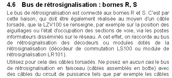

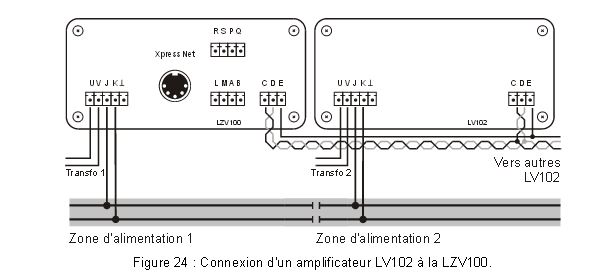

Seul le bus R/S (rétrosignalisation) est demandé torsadé chez Lenz.
