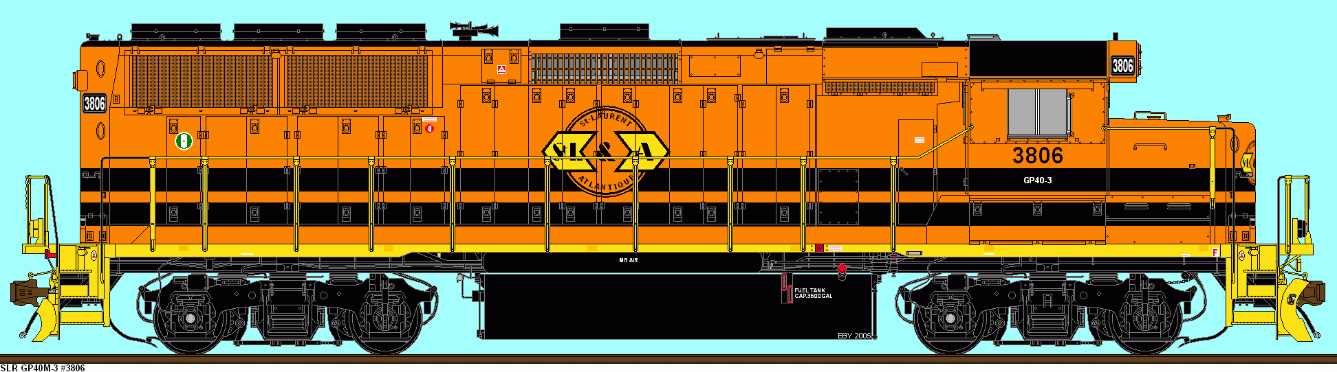

Hi folks, je suis sur le point de me lancer dans la fabrication de décalcos pour mes GP38 AZL aux couleurs du Ferrocarril Chiapas Mayab (ancienne filiale du groupe Genesee et Wyoming pour ceux qui connaissent).
Le but pour moi étant de reproduire sous forme de décalques les 2 bandes noires qui entourent la caisse de la loco, le logo de la compagnie et les roadnumbers.
Ci-dessous un rappel de la déco du groupe, même si en l'occurrence il ne s'agit pas d'une loco du FCCM.

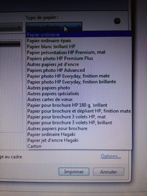

Me reste maintenant à imprimer, avec l'imprimante familiale à jet d'encre.
La seule chose est que je veux faire un carreau dès la première tentative. Pas envie de gâcher du papier décalco qui n'est malgré tout pas donné, et pas envie de détériorer l'imprimante familiale.
Quand je sélectionne l'impression, j'ai la fenêtre ci-dessous qui apparaît:
(avec la ligne "Papier Ordinaire" sélectionnée par défaut et surlignée en bleu par le curseur)
Ma question du jour: quel réglage sélectionnez-vous, les cadors de l'impression? ;)

NB. Pour ma part, je choisirais : "Autres papiers spécialisés"

Je serais tenté de te dire d'essayer avec l'option "Carton".
Peut-être est il possible de faire un premier essai avec cette option sur une feuille de papier un peu épaisse ?
Et après avec une chute de papier décalque ?

J'essaierais soit en premier le "papier photo premium plus" (car papier épais et brillant) soit "autres papiers jet d'encre" soit "autres papiers spécialisés"
De toute manière il va falloir sacrifier quelques feuilles...

Je confirme: j'ai un peu googlé: pour ce genre de papier il faut utiliser ""papier photo premium plus" ou tout autre set-up utilisant le plus beau papier photo..
Après je ne suis pas sûr que le noir soit bien couvrant/opaque...
