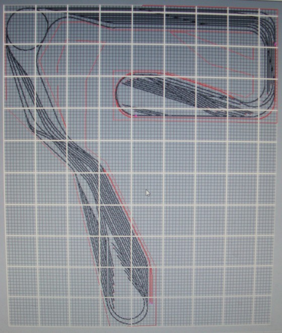

05 Fév 2015, 20:55
un mois de taf pour arriver à ça !
et en gare cachée !
(fait sur cdmrail !). pour ceux qui le souhaite et souhaite me donner leur précieux conseil plus poussés, contactez moi frandon.jac@wanadoo.fr

Bon et bien voila, plus qu'à commencer la menuiserie :cool:
alboss
Messages: 216
Re: mon réseau : first moture !
06 Fév 2015, 12:25
Le budget et le temps nécessaires à son implémentation seront énormes. Si l'un ou l'autre manque, il faudra revoir ce tracé et le simplifier.
De plus, je trouve qu'il y a trop de voies et trop de complications dans la partie cachée. Bonjour les déraillements dans ces parties.

:roll: Quel échelle ,et les dimensions ?

Beau tracé , mais je trouve les boucles très serrées . Les soucis de roulement avec le matériel long risque de poser des soucis

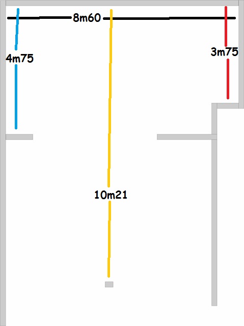

bonjour,
voilà pour les dimensions. échelle HO. les courbes mini de la partie visible supérieurs : 60 cm et cachées mini 55cm.
je prévoie de toute manière que du matériel court. 28/30 maxi.
la gare cachée : je vais la modifier mais voulais en profiter pour avoir l'avis de pro ! :siffle:
la fabrication gare cachée est prévue en plusieurs étapes de construction.. je vais tenter de photographier module par module.

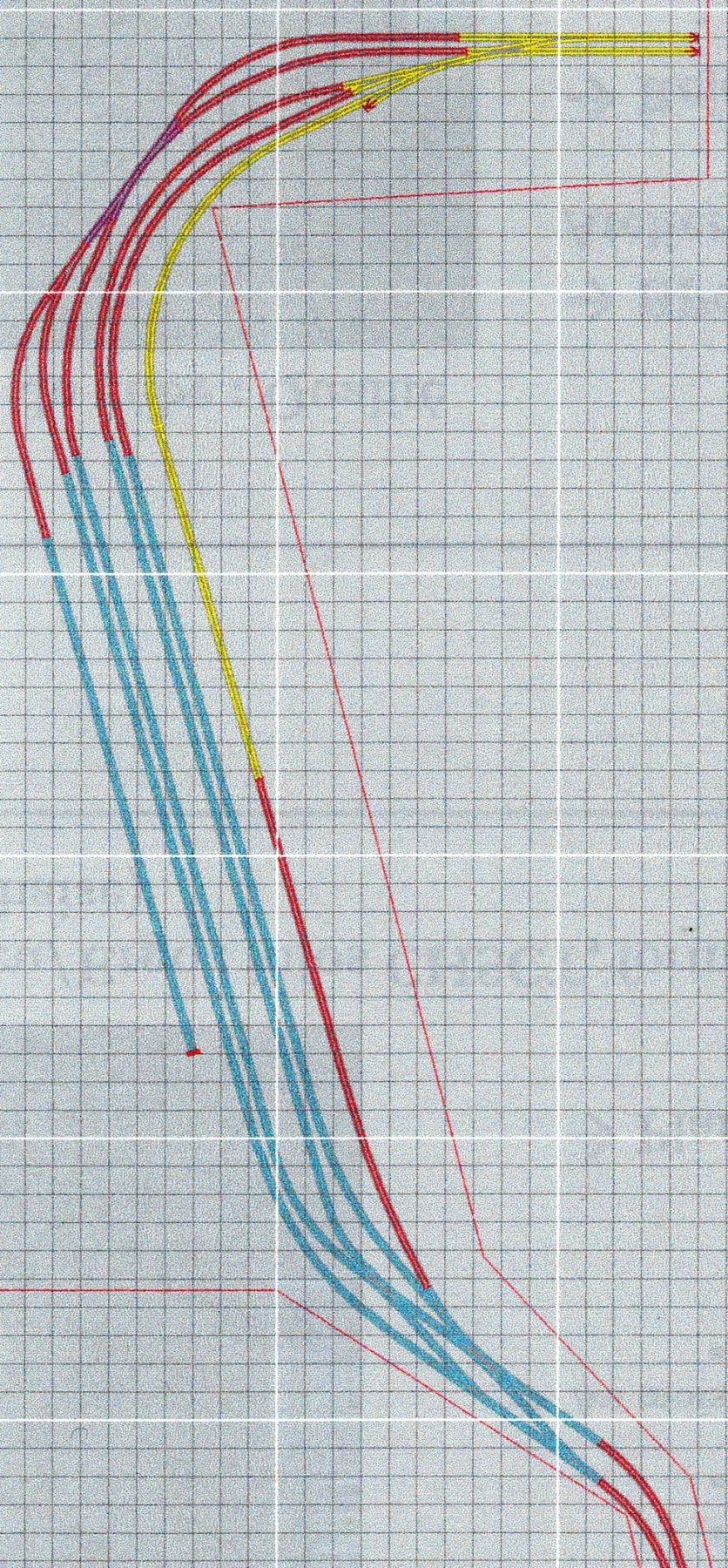

N'hésitez pas à me demander les plans en .lay à lire sur le logiciel cdmrail.
premier module que j'ai appelé BMV. ce sera un bureau marchandise (chaque carreau représente 10cm)
l'arc en haut à droite est de rayon 180cm .... un plan de gare habituel du net (utilisé plusieurs fois) et revisité !
:gne: Visuel de meilleure facture je pense

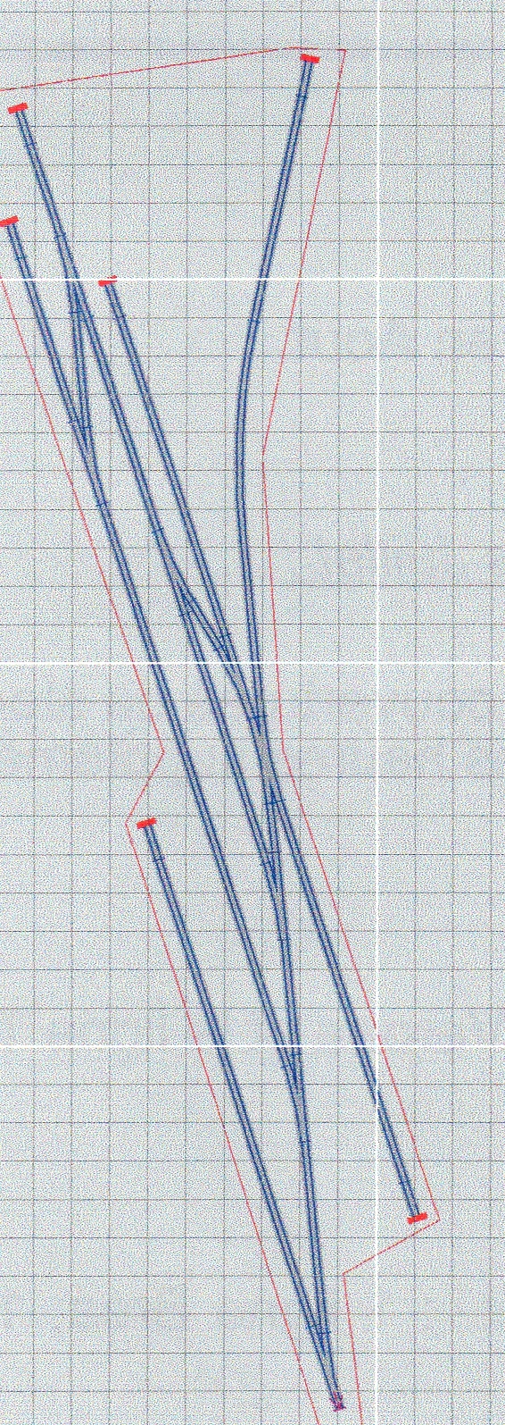

07 Fév 2015, 20:07
un autre bout !.....gare voyageurs en haut à droite du plan global.

Sauf erreur de ma part, il y aura un petit problème pour les trains sans arrêt dans ta gare.
Il faudrait déterminer deux voies directes puis ensuite les autres voies.
a +
