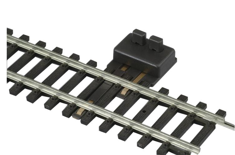

Par ailleurs, un mini drame vient d'arriver, et j'aurai besoin de changer quelques éclisses (si c'est bien le terme).
Est-ce que la référence H0 Piko 55290 pourrait convenir?
Merci.

05 Jan 2015, 12:02
Ce sont bien des éclisses Piko: Piko 55290

Les câbles d'alimentation sont remplaçables par des fils de section similaire qu'on trouve couramment dans le commerce comme les câbles pour hauts-parleurs.
Tu peux ensuite étamer et souder les fils dénudés et les insérer dans les plots à appuyer comme sur la photo
