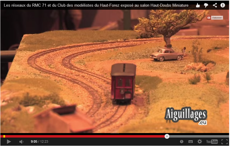

Dans ce reportage, il est mentionné l'échelle On30 cela représente quoi; comme rapport et comparativement au réel; c'est utilisé par des réseaux industriels ?
Y-a-t-il des membres du forum qui l'utilise ?

Il s'agit du 0n30 (n et pas L) Il s'agit d'une échelle très utilisée aux USA par les amateurs de voies étroites. Elle a l'avantage d'utiliser la voie H0 de 16.5mm.
On trouve pas mal de matériel US à cette échelle.
Au fait 0 pour 1/48ème (US) n pour narrow gauge et 30 pour 30 pouces d'écartement à l'échelle.

... Pour en revenir au On30. Échelle O 1:48e (O ricain), qui roule en effet sur de la voie 16.5 mm. Chacun comprendra les raisons du succès de cette échelle.
Le problème est que le suffixe -30 correspond à de la voie qui dans la réalité ferait 30" d'écartement, soit 2' 1/2 (l'échelle/écartement s'appelle d'ailleurs également On2 1/2), soit ~ 0,760m. Ecartement qui n'a jamais été utilisé aux Tazunis.
En effet, l'écartement étroit le plus fréquent en Amérique du nord est le 3', soit 0,914 m. Nombreux sont les réseaux touristiques préservés utilisant cet écartement (East Broad Top dans le nord-est, je ne sais plus où exactement, Durango et Silverton /Colorado, Cumbres et Toltec /Colorado et Nouveau Mexique, Whitepass et Yukon RR /Alaska et Yukon, Hawaii' RR, etc), et même un réseau industriel en Californie, l'US Gypsum RR.
Sinon il y a du 2 pieds (0,610 m), ce qu'il reste du Maine Two Footer, et du 3 pieds 1/2 (Cable Cars de San Francisco, et l'ancien réseau de Terre Neuve, démantelé en 1986).
Mais de 2 pieds 1/2, que nenni.
J'ajouterai qu'une Mikado K27, déjà imposante dans la réalité sur de la voie de 3', a l'air pour le coup complètement disproportionnée sur de la voie de 2' 1/2 à l'échelle.
Nonobstant cela, le On30 est malgré tout très à la mode chez les pratiquants de la voie étroite... C'est vrai aux Tazunis, mais c'est vrai en France itou. C'est ce que je constate dans notre forum US.
Moi, si un jour je fais de la voie étroite, ce sera du HOn3. ;)

Il y a eu un peu de 2 pieds 1/2 aux USA. La Gazette avait sorti une série d'articles sur le sujet. Mais bien sûr, c'était de l'industriel. Sinon, il y en a eu au Mexique, avec la 2-8-0 Baldwin qui a servi de modèle à Bachmann.
Si on fait un réseau imaginaire, ce que font souvent les ricains, pas de problème.
Par contre, il y a le problème du thème. A mon avis, il vaut mieux éviter les grosses machines de route type 2-8-2 D&RGW et s'en tenir à des machines plus modestes, surtout si le thème est industriel.
