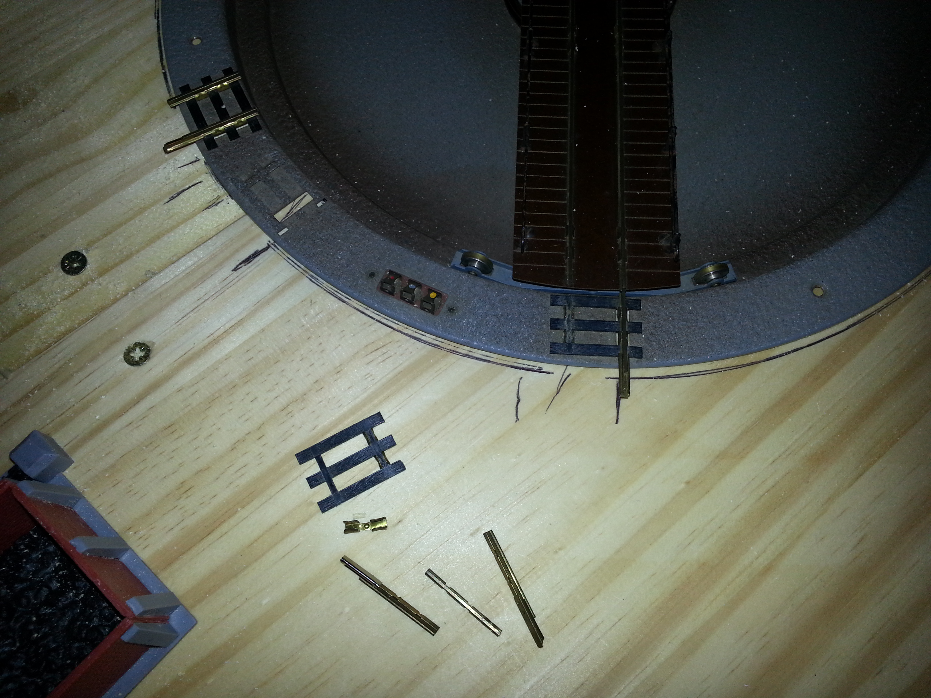

Qui pourrait me dire ( en detail svp ) comment je pourrais reparer cela ??
Est ce possible au moins ??

Pour réparer un ancien pont dont les rails d'entrée sont arrachés, prendre un coupon de voie de même hauteur de rail et le couper aux bonnes dimensions. Ensuite, bien fixer le tout (colle?).

Et mettre un autre titre que "Au secours svp". Ce n'est pas DU TOUT un titre parlant pour les personnes qui pourraient te répondre.
D'autres informations que le type, la marque du pont sont des caractéristiques qui peuvent aider à la réponse. Donc, les ajouter systématiquement ou préciser qu'elles sont inconnues.

Je n'ai pas de soudure a faire sur le dessous alors ?

Tout ce que je vois, c'est des rails d'entrée cassés. Je ne vois pas bien ce que tu voudrais souder.

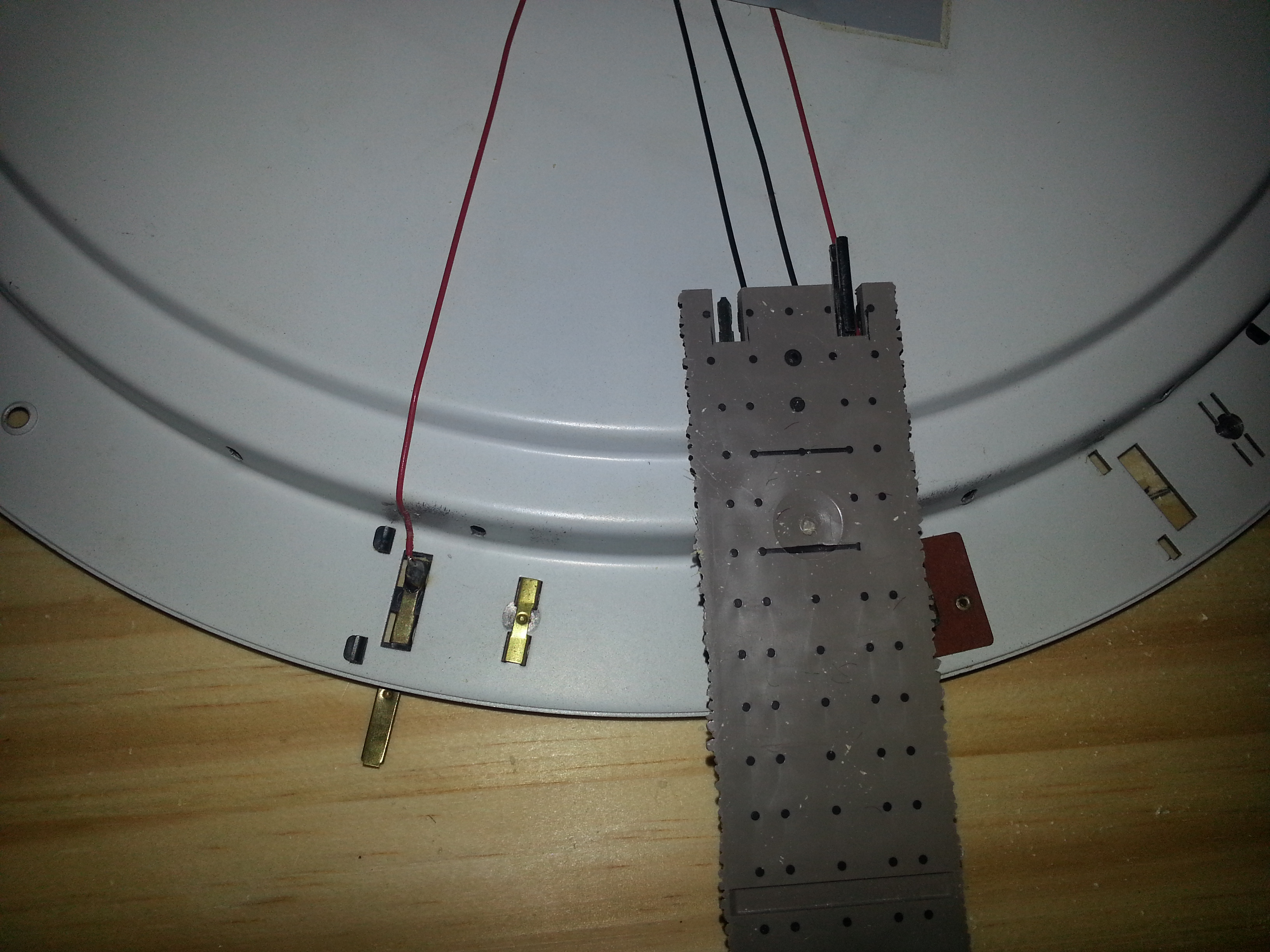

Le fil rouge sur la première photo , est " souder " sur un rail d'entrée !!
Donc si j'ai bien compris , si je colle un nouveau rail dessus ( d'ailleurs quelle colle me conseils tu ? ) il faut que je resoude le fil rouge !!

Tes rails d'entrée/sortie du pont doivent être réalimentés, c'est certain. Mais si ton fil est déjà soudé, pourquoi le ressouder?
C'est le coupon de voie qui doit être remis. Le rail, lui, va tenir grâce aux tenons du coupon. Le plastique du coupon peut être collé au métal de la plaque avec de la Cyano ou de la colle à 2 composants.

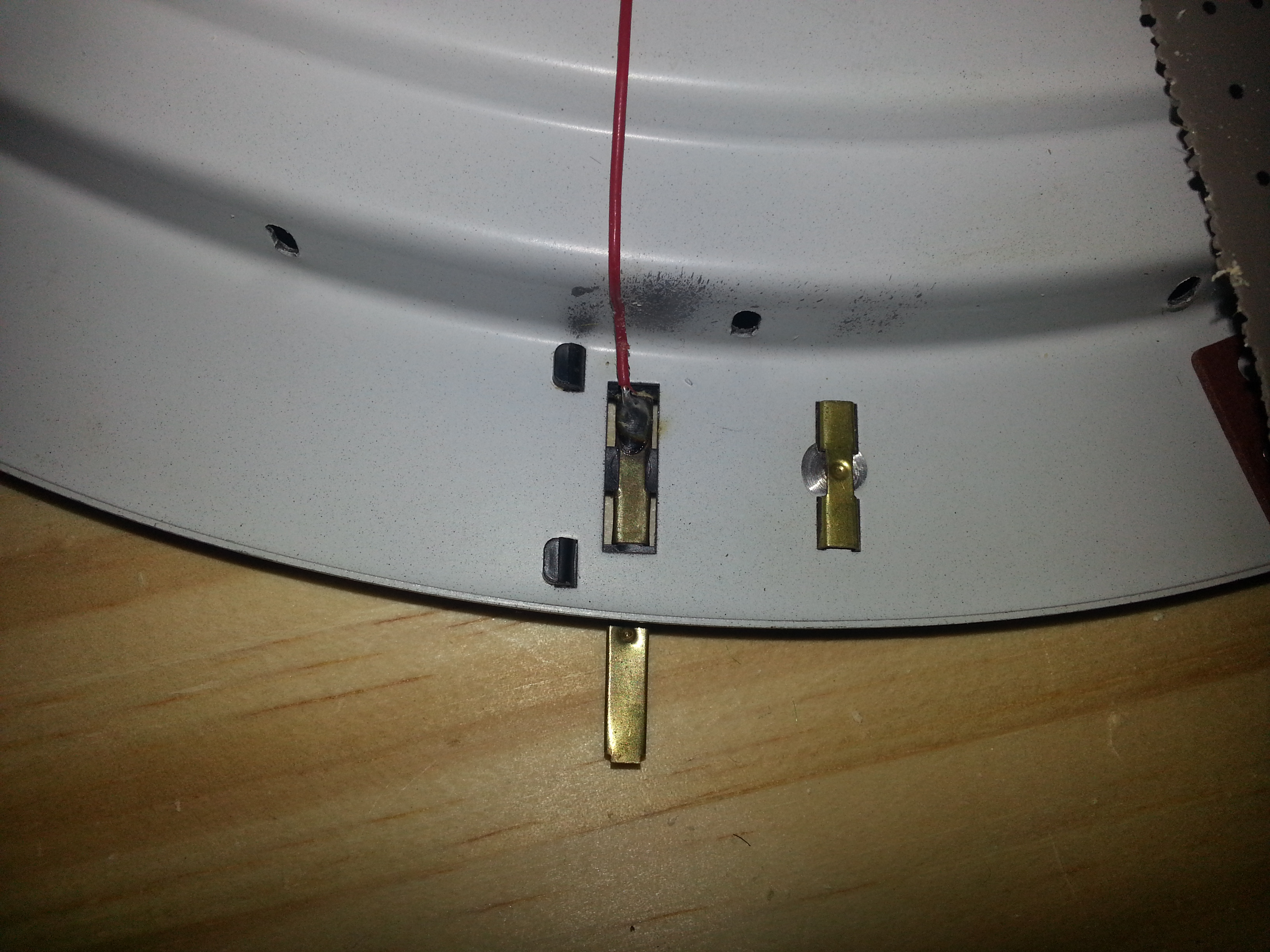

Mais le fil rouge est " souder " sur un " truc " metalique relier au rail !!
Donc si j'enleve le rail , le fil va etre " couper " !!??
D'où ma question , je voualis mettre des rails " fleischmann" profi dessus , car le reste du reseau est déjà ainsi fait !!
Decouper , le plastique derriere , pour que le rail fasse contact alors ? et resouder le fil sur le rail ?

Il faudra prendre des rails sans ballast.

Pas de problèmes , j'en ai aussi , mais reste le truc du fil rouge ????? ( sur le boouton rouge lolll comme dirait l'autre )
