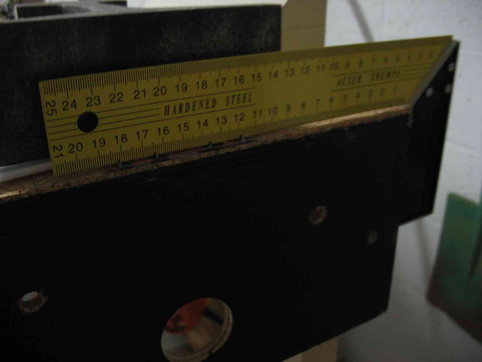

Pour l'entraxe j'ai "pompé" cette équerre auprès des amis du projet Paris-Mer (que je rejoindrais activement sans doute tôt ou tard) :
(équerre Lionel Hadrot / cliché Roland Arzul)
Pour le dressage, j'utilise une règle de maçon d'1 mètre.

Petite différence pour l’entraxe des voies j'utilise un outil spécifique vendu par LIMA il y a bien longtemps, très pratique. Cela dit en principe je trace les voies sur le support que ce soit en ligne droite ou en courbe puisque je découpe les plateformes en CP suivant le tracé du réseau.
