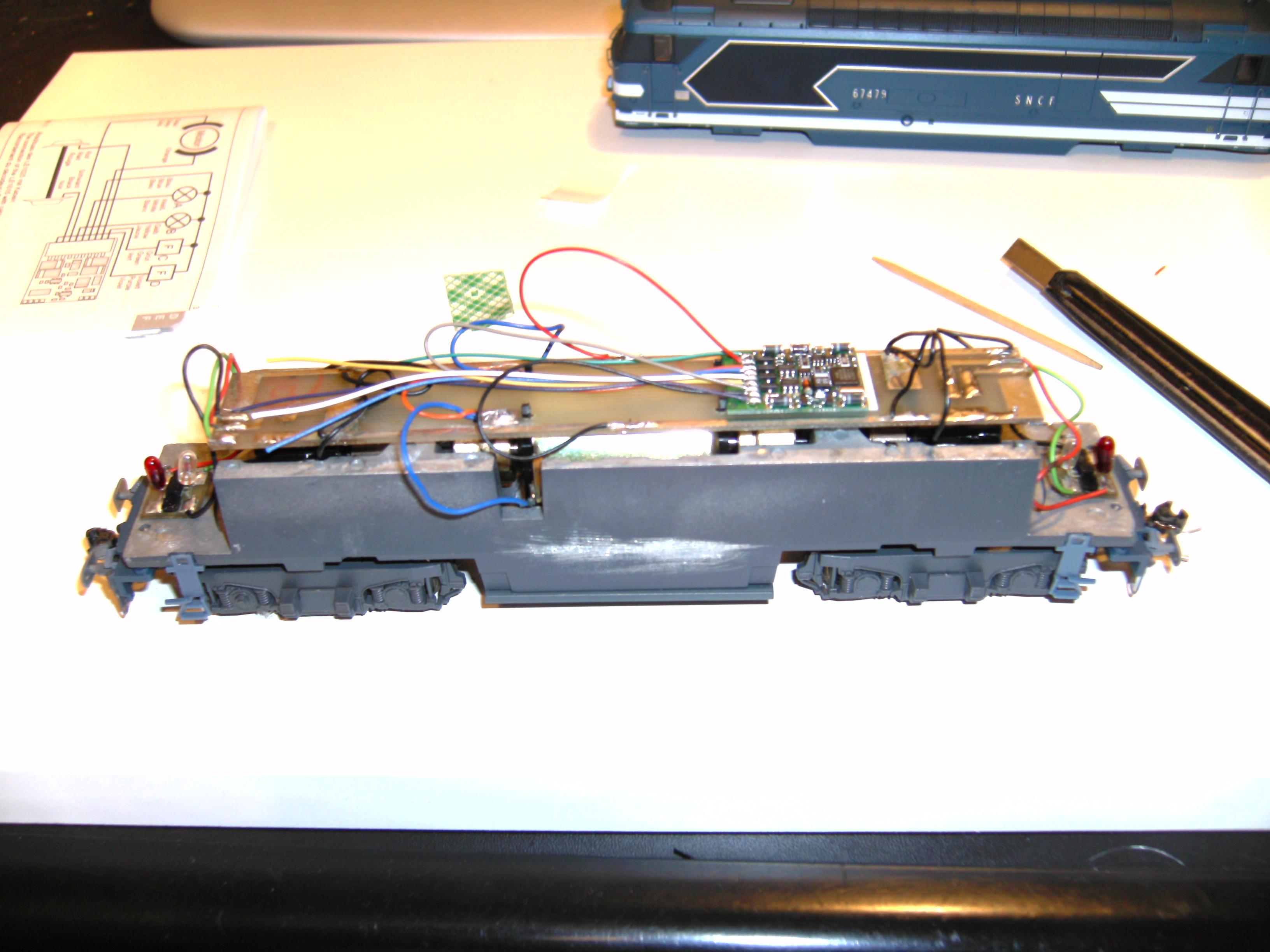

Comme je suis vraiment un débutant, mes trains n'ont pas de prise pour décodeur :mur: , je ne savais même pas que ça existait quand on les a achetés !!!
Je sais maintenant que je vais devoir jouer du fer à souder et des pinces coupantes, mais bon je me suis déjà fait la main en électrifiant le réseau !!!
Donc bref, je suis prêt à y mettre les mains, mais avant d'acheter je voulais savoir à quoi m'attendre..
Est-ce que ça veut dire qu'il faut que je prévois une prise dans chaque train pour brancher le décodeur ?
Je pensais dénuder les fils du décodeur, et les souder directement dans le train...
Et pour ma culture personnelle (elle en a bien besoin !) quelles sont les différences entre décodeur vierge, décodeur de fonction, décodeur programmé ???

Si tes locos n'ont pas de prise pour décodeur il n'est pas nécessaire d'en ajouter. Il faut alors utiliser des décodeurs avec prise à 8 broches (NEM 652) : on enlève la prise (coup de ciseaux à travers les 8 fils) puis on soude directement chacun de ces fils aux fils appropriés dans la loco (bien lire le mode d'emploi qui accompagne chaque décodeur).
Si la place est disponible, si tu as davantage de temps libre, et si tu t'en sens le courage, une meilleure solution est effectivement de souder une prise femelle NEM 652 dans chaque loco : cela permet de remplacer bien plus facilement les décodeurs en cas de pépin par la suite. Je dois avouer que, personnellement étant bien trop fainéant, je ne suis pas allé jusque là et que j'ai soudé directement les décodeurs dans mes vieilles locos. Cela remonte à près de 15 ans (février 1998 pour être plus précis), et pratiquement toutes mes anciennes locos équipées ainsi fonctionnent encore très bien (même si ces décodeurs, des Lenz 1024 ou 1030, je ne sais plus, sont totalement dépassés aujourd'hui).

:vieux: En fait, le plus compliqué est souvent de trouver la place où mettre le décodeur... Quant à la prise... :mur:
