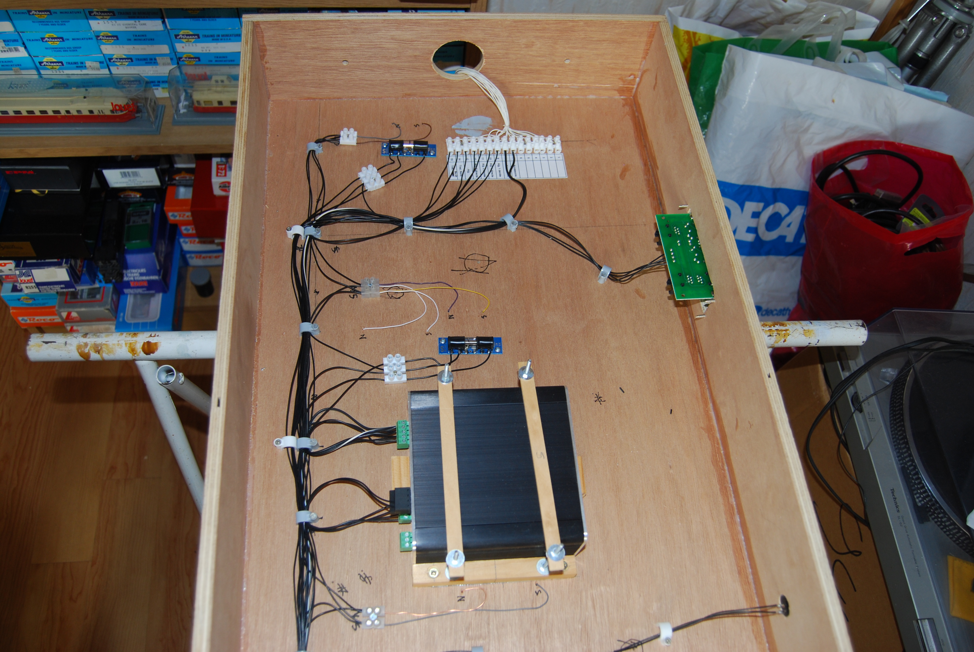

Moi j'ai fait ça
Bon pour les couleurs c'est pas ça :siffle: Mais je m'y retrouve. J'ai un bon multimètre ;)

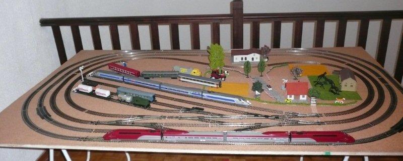

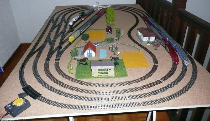

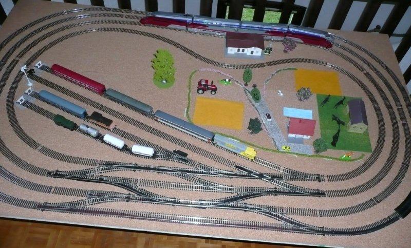

Messagepar Michel13
29 Sep 2012, 09:31
Allez, juste pour relancer ce fil, je vous joins quelques photos des derniers réglages du nouveau réseau, en (bonne) partie grâce aux conseils précieux de Gib, Burlington, Aldoyo, Vincent et les tous autres.
La prochaine étape sera la fameuse centrale numérique, car comme vous pouvez le constater j'en suis encore au transformateur manuel !
Mais bon, le père Noel a bien reçu le message, je découvrirai les joies de la numérisation bientôt :coeur1:

Quelles sont les dimensions de ton réseau ?
FredVincent62
Messages: 1619
Localisation: Pas de Calais
Re: Question de débutant: quelle centrale choisir ?
Messagepar Aldayo
01 Oct 2012, 13:01
Vu le thalys, je dirait 2*1,2m
Mais avec 4 voies donc une centrale qu'au moins 2A.
