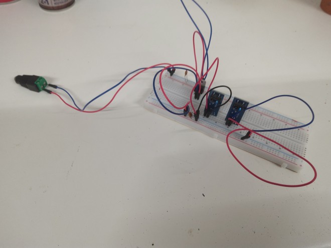

J ai commandé une plaque d essai.
Dans quelques jours je pourrai refaire mes essais dans de meilleures conditions

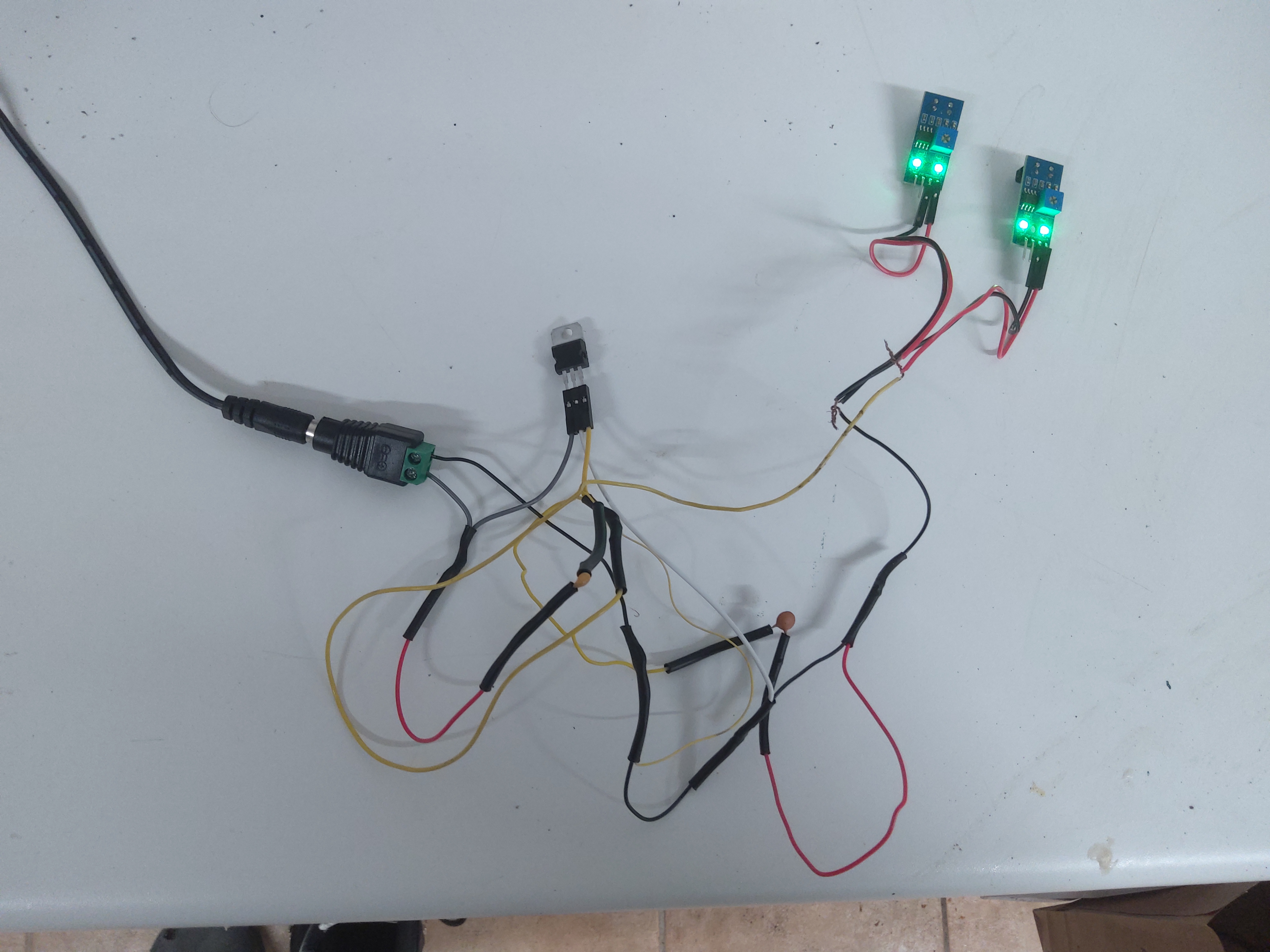

Mm83 a écrit:Bonjour Jean-Claude
J ai fait à nouveau des essais :
Les 2 capteurs ir connectés en 5v avec les 2 diodes roue libre alimentées en 12 v. Le moteur d aiguillage, le bouton poussoir, les leds ne sont pas présents.
Pourquoi avoir shunté l'essai sans le relais et ses diodes Rl?

Aujourd'hui test des 2 capteurs ir en 5 v seuls : ils fonctionnent correctement en détection. A noter que la diode verte qui confirme la détection s ėteint ,lorsqu'il il y a une surface à détecter,contrairement à ce que j ai vu en vidéo sur internet ( la diode verte s allumant lors de la présence d un objet)
Dans un deuxième temps nouveau test en rajoutant le relais bistable et les diodes RL, et en connectant les deux broches A0 des capteurs : mauvais fonctionnement des capteurs en détection d objet. La diode verte ( confirmation de détection) restent en permanence allumer même en présence d objet.
Enfin toujours avec la même configuration c est à dire avec les 2 capteurs ir en 5v,le relais bistable en 12v ,les 2 diodes RL mais en ne connectant qu une seule broche en Ao et non les 2 : les 2 capteurs fonctionnement en détection .
Question : est-ce la solution de ne connecter qu une broche AO et non les 2 ?

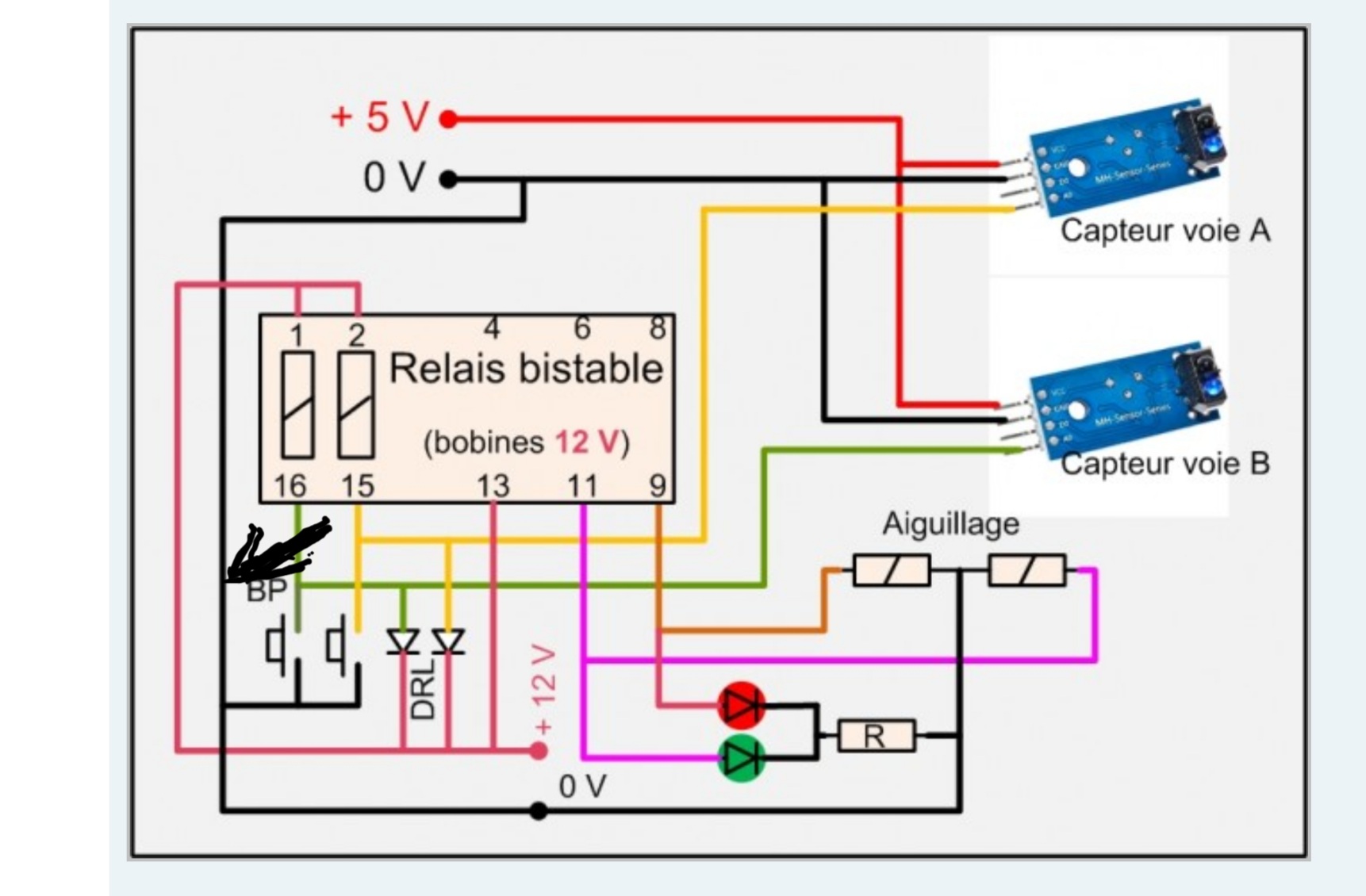

Je te propose (efel, dont je ne connais toujours pas le prénom :), complètera ou corrigera) :
- Le relais étant débranché, teste les bobines de celui-ci à l'ohmmètre. Tu dois trouver environ 1 kΩ pour chacune d'elles (entre les broches 1 et 16 pour l'une et entre les broches 2 et 15 pour l'autre)
- Teste le fonctionnement de ce relais en appliquant une tension de 12 V aux bornes d'une bobine, puis l'autre. En ambiance calme, tu devrais entendre un léger claquement lors du basculement et tu peux aussi suivre les changement de contacts des bornes de sortie à l'ohmmètre.
- Si c'est OK, refais le branchement de ton post de 15h22 en ajoutant des condensateurs sur l'alimentation 5 V des modules IR au plus près de ceux-ci (5 cm max). Selon ce que tu as dans tes tiroirs, tu places un condensateur "chimique" de 100 ou 47 ou 220 μF (polarité à respecter) en parallèle avec un 100 ou 47 nF.
Jean-Claude

Dans le cadre de mes essais cette fois sur une plaque d essai,j ai un doute :
Sur la base de ton schéma, si je ne connecte pas dans l’immédiat le bouton poussoir, le fil noir ,que j ai fléché en noir est il nécessaire, entre les bornes 15 et 16 du relais et le 0v ?
Michel

13 Juin 2025, 20:50
Bonsoir Michel,
Dans tous les cas, les masses (0 V) des deux alims sont reliées.
Mais si tu n'utilises pas les boutons poussoirs, il n'y a aucun fil noir supplémentaire à câbler et surtout pas directement au relais.

J ai donc recommancė mes essais sur une plaque: les capteurs ir en 5v fonctionnent correctement en détection d une plaque sombre.
A suivre en rajoutant le relais bistable...
