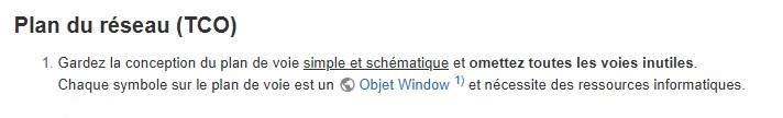

Autre remarque :
Ton plan est beaucoup trop vaste. Il contient beaucoup trop d'éléments de voie inutiles.
Il doit être beaucoup plus synthétique.
Ci-dessous un extrait des bonne pratiques.

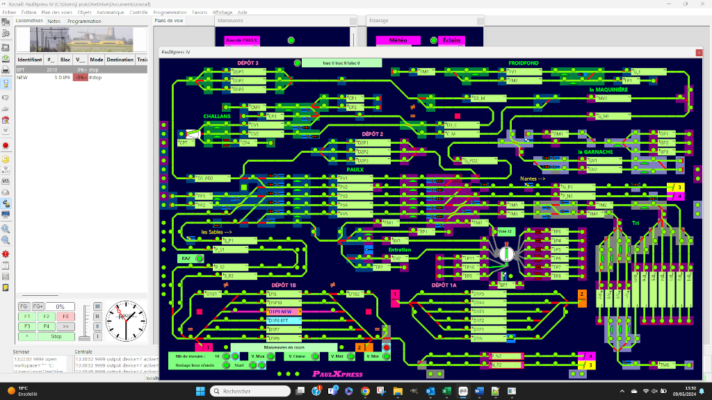

Également le plan doit être schématique et ne doit pas forcément reproduire le réseau réel, pour exemple mon projet de réseau en 3D et mon plan RocRail.

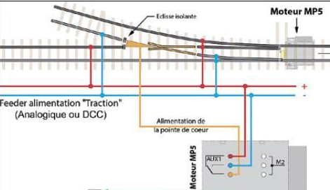

En mode manuel c'est à toi de définir l'itinéraire, donc à positionner les aiguillages manuellement. Aucun logiciel n'est capable de gérer le talonnement en manuel, c'est ton aiguillage qui doit être talonnable. Les electrofrogs ont une pointe cœur métallique, il faut donc gérer la polarité avec ton MP5.
