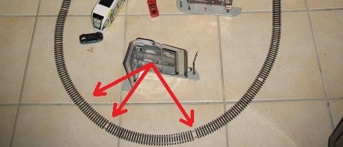

Bonsoir Solid,
Et tu en penses quoi :?:
Avec un peu de sagacité, 118 devrait dire 188 mm soit les 18,8 cm comme tu l'as mesuré.
Pour le rail courbe et avec le plan donné par Carlo ici, tu en déduis quoi :?:
Ah oui, sur la photo, il n'y a pas des rails courbes de 2 longueurs différentes :?: :?:
Où c'est une illusion d'optique. :o
:yin
Re: Courbes et TGV Orange !
Messagepar Solid
01 Sep 2014, 18:38
Relie bien car tu as tout tout melangé !!!
Les infos sur les rails marklin sont pour le coffret "jouet" !
Je ne me sers pas de ces rails là !!!
Les questions sur les courbes pour le TGV concerne les rails jouefs !!!
Et enfin la photo que tu as montré ont juste été mis à la vas vite pour le filston ! Juste comme ça ce n'est en aucun cas c'est rails là que je vais prendre !!! Relie bien la discussion car tu as vraiment tout mélangé !
