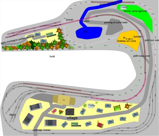

dimension pièce 4,2 par 3

Et t'en a fait quoi de l'emplacement de la porte et de la fenêtre ?
Sinon, c'est clair que ce schéma est très bien !!

Aldayo a écrit:Et t'en a fait quoi de l'emplacement de la porte et de la fenêtre ?
Les tunnels je les trouvent pas si long, le premier à droite 40 à 50 grand maxi et le deuxième 20 à 30 grand maxi; par contre ok pour rallonger les voies gares j'essaye

Messagepar jpb
16 Déc 2012, 18:54
La porte es en bas a gauche et fenètre juste en face gare montagne
jpb
Messages: 64
Enregistré le: 05 Déc 2012, 21:46
Re: besoin d'aide
Messagepar jpb
17 Déc 2012, 12:25
Bon, comme conseillez, j'ai allongé les longueurs quai gare, le plus petit 77, le deuxième 1m20 et le dernier 1m80, qu'en pensez vous? merci.

Messagepar jpb
17 Déc 2012, 12:27
, avec le plan c'est mieux lol

Messagepar Aldayo
17 Déc 2012, 13:05
Je pense que tu peux faire mieux : ne pas faire arriver la voie à droite sur la voie de 1.80m mais sur celle du milieu te permettra de mieux repartir tes aiguilles et ainsi avoir 2 quai de 1,50 au lieu de 1,20 et 1,80. une aiguille triple te ferai également gagner de la place.
Ensuite, tes 3 voies ont le même entraxe : il n'y a pas la place pour le quai justement :diable:

Messagepar tyrphon
17 Déc 2012, 13:45
Aldayo a écrit:Je pense que tu peux faire mieux : ne pas faire arriver la voie à droite sur la voie de 1.80m mais sur celle du milieu te permettra de mieux repartir tes aiguilles et ainsi avoir 2 quai de 1,50 au lieu de 1,20 et 1,80. une aiguille triple te ferai également gagner de la place.
J'avais au contraire proposé que l'évitement près du BV soit plus court pour permettre à la rampe de la ligne de montagne d'être la plus longue possible. Cet évitement n'a pas besoin d'être très grand puisqu'il ne sert qu'aux trains courts de la ligne de montagne.
Quant à tes questions sur l'emplacement des fenêtres, elles me font penser que tu n'as pas lu les six pages qui précèdent.
Une question quand même à JPB. Pourquoi as-tu inversé ton plan par rapport aux précédents?

Messagepar Aldayo
17 Déc 2012, 14:03
Justement si, j'ai bien vu le plan des accès et je voie pas comment son réseau là pourrai y rentrer !!!
Tout comme il y a pas la place pour desservir la voie du milieu avec un quai (voie de passage exclusivement ?)

Messagepar jpb
17 Déc 2012, 14:12
Merci de vos réponses, j'ai inversé le plan car je mettai trompé sur plan pièce, la porte est a gauche lol et l'avai mise a droite, de plus la porte fenètre n'est pas centrée mais a 1m en partant coté gauche lol. Sinon, tyrphon tu en penses quoi des modifs? pour la longueur des quais éffectivement je souhaite pas les agrandir par contre dois je les espacer plus?
