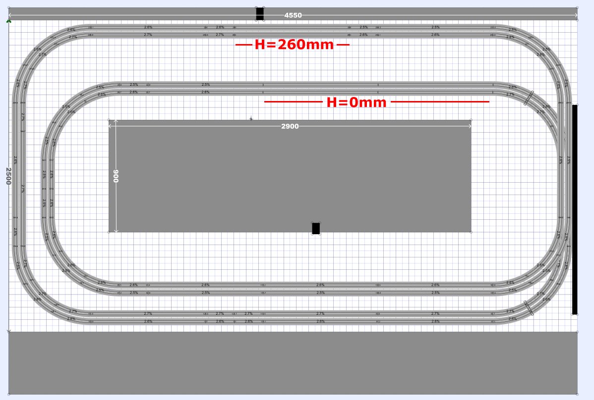

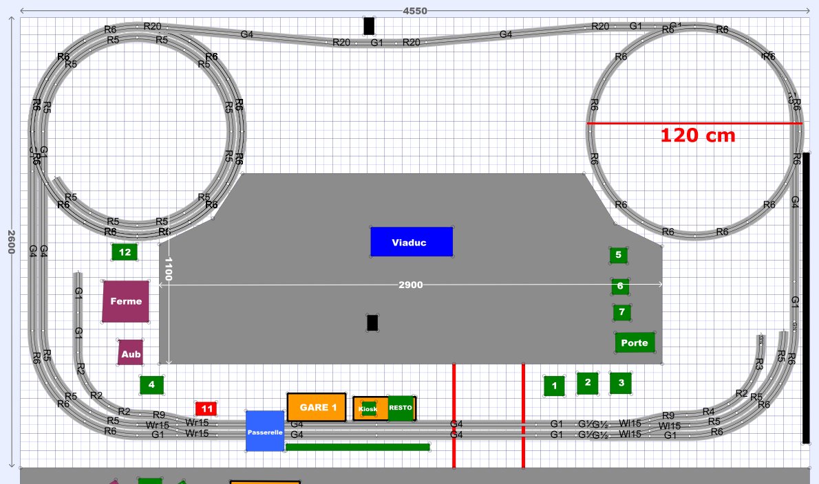

J'ai fait un petit essai aujourd'hui avec Anyrail pour "voir" ce que cela donne avec 2 rampes hélicoïdales... et bien, avec un diamètre de 1,20m cela me parait pas trop réalisable sachant que je ne peux y accéder que par l'espace vide entres les modules. De plus, cette fois, j'ai agrandi au maxi les modules contre les murs cela donne une surface de 4,55m x 2,60m.
Voilà ce que ça donne : (ne pas tenir compte des maisons, viaduc et rails non connectés)
en plus je ne peux plus faire ma 3ème boucle intérieure pour l'autorail ou train de marchandises...
Comme je ne pense faire qu'un seul réseau j'aimerai qui soit quand même un peu "évolué" et pas seulement des boucles plates :mrgreen:

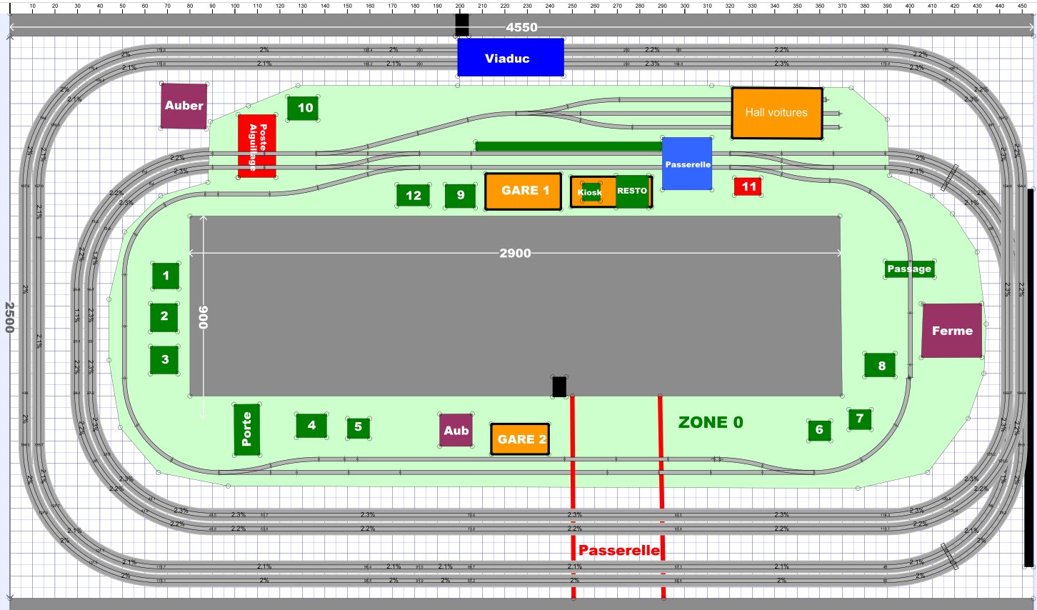

J'ai entièrement refait mon projet avec cette fois une pente d'une hauteur de 26 cm (la hauteur du viaduc).
Je me retrouve avec 45m de double voies et des pentes entre 2,5 et 2,7% ce qui serait la limite ?
Sachant que mes locos sont neuves et de bonne qualité et que je ne vais pas faire de très longs convois.
Cela pourrait-il convenir?
Une partie des rails à droite se superposent mais la partie basse entrerait dans un tunnel.

J'ai encore un peu avancé sur mon projet.
J'ai réduis la hauteur du viaduc à 20cm ce qui est déjà assez haut et cela a une la conséquence de réduire les pentes entre 2 et 2,3%, ce qui est satisfaisant.
Les parties vertes clair, c'est la zone "0" sans élévation, le reste sera donc des pentes en rocher, verdure ou autre...
Les bâtiments sont placés sans ordre à part les gares, la passerelle piétons, le poste d'aiguillage. et le hall à voitures.
La petite boucle centrale ne servira que pour l'autorail et peut être aussi le train de marchandises car pour le moment, je n'ai "que" 3 trains, 2 Rocco et 1 Trix achetés à prix d'or !

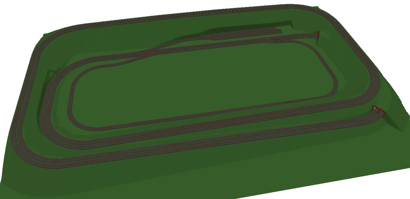

et voici le même mais en 3D

Messagepar Nonodudu76
06 Juin 2021, 21:06
Bonsoir
Tout ça avance bien et commence à ressembler à quelque chose de ludique et cohérent.
Ces longues pentes et rampes vont te permettre de réaliser de jolies décors de montagnes suisses.
Le seul bémol (pardon de jouer les moutons noirs ou les avocats du diable), est dans le fait que les coins semblent très loin de l'espace utilisateur, et de ce fait difficilement accessibles en cas de problèmes techniques, déraillements, pose des voies, réalisation de l'environnement décor.
As-tu essayer une simulation "en vrai" en te plaçant de telle façon à accéder un coin d'une table éloigné d'environ 1,2m ?
Nono :dodo: :debout: :coucou:

Messagepar bouvreuil56
07 Juin 2021, 18:54
Salut nonodudu76,
Bien vu la distance du coin de pièce, je n'avais pas fait attention. Effectivement, ça va être difficile d'y accéder quand les modules seront en place. :cool:
Je vais modifier le réseau pour que la profondeur du module Nord, soit de 80 cm max et celui du Sud à 90 cm car sur ce dernier, je peux y accéder des 2 cotés :P
Et peut être même couper un arrondi sur les modules Est et Ouest pour que je puisse y passer...

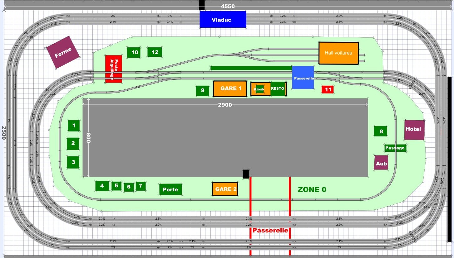

08 Juin 2021, 08:42
Dernières modifications apportées. J'ai aussi étudié une gare cachée mais c'était un peu trop compliqué et le réseau est déjà bien "chargé" en rails par rapport au décor.
