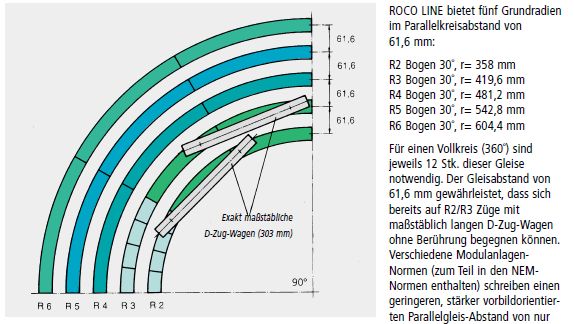

Voici Roco t'explique pourquoi 62mm, meme si le document est en allemand le dessin exprime très bien la raison:
Les cadres grises representent les voitures d'une longueur de 303mm, et tu peux voir comment ils peuvent passer (justement), si l'entraxe entre les voies est 61,6mm.

OK ! j'ai compris en fait c'est l'espacement entre le milieu de deux rails parallèles !
Merci

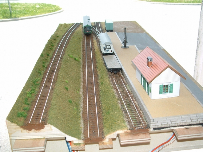

J'en profite pour refiler un lien d'une salle de projection à l'étage de notre forum pour qu'il se fasse une idée d'implantation des rails. (Voir ici - c'est à la page 14, mais il peut le reprendre depuis le départ of course) car sur le même fil, il y a cette technique de raccord entre 2 modules ; centrage, mise à niveau et clipsage !
Réseau de Begulie
et foultitude de trucs et astuces ! :coeur1:
