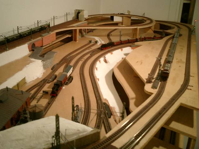

En ballastée, il y a Fleischmann Piccolo. Son principal inconvénient est sa voie flexible qui, à cause du ballast en plastique, est très rigide et difficile à courber. Mais les aiguilles à 15° sont un bon compromis; elles sont fiables et les moteurs sont costauds. C'est celle que j'utilisais à l'époque où j'étais Niste.
Ce réseau jamais achevé faisait 180 x 80 cm, soit les dimensions dont tu disposes:
