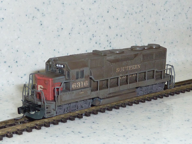

(Tout d'abord, afin d'éviter à l'inénarrable _Chris_ de perdre son temps à me tailler des costards sur son forum Team Track, je lui annonce au préalable que ses commentaires, je m'en tamponne le scapulaire, mais alors totalement. :mrgreen: :diable: :hinhin :mdr: :dodo: )
J'ai donc pris cette GP35 Micro-Trains à l'échelle Z. Tout d'abord retrait de l'attelage intégré au bogie, remplacé par un boîtier collé sous la partie frontale de la caisse. Ensuite adjonction d'un chasse-neige. Puis début de patine.
Je me consacrerai ensuite aux bogies, puis ajout de plaques de rouille. ;)

:shock: Faire ça sur du Z, chapeau!

Domi, ta patine est une réussite. Elle rend bien l'aspect "négligé" des machine du SP. :applause:
Hormis la voie, il est difficile de détecter l'échelle de cette GP35. Ce qui est plutôt flatteur.

Merci pour vos commentaires les gars! De la part de modélistes chevronnés ça fait plaisir. :D

Tu as démonté la machine pour faire la patine? Sinon, comment as-tu protégé les fenêtres?
C'est vrai que les bogies qui sont si propres jurent dans l'ensemble!!!

XTof_vl a écrit:Tu as démonté la machine pour faire la patine? Sinon, comment as-tu protégé les fenêtres?
:applause:
En effet, la cabine est "déposable" et une fois celle-ci enlevée de la caisse il est assez facile de retirer les vitres. En ce qui concerne les bogies, ils seront bientôt "traités". ;)
