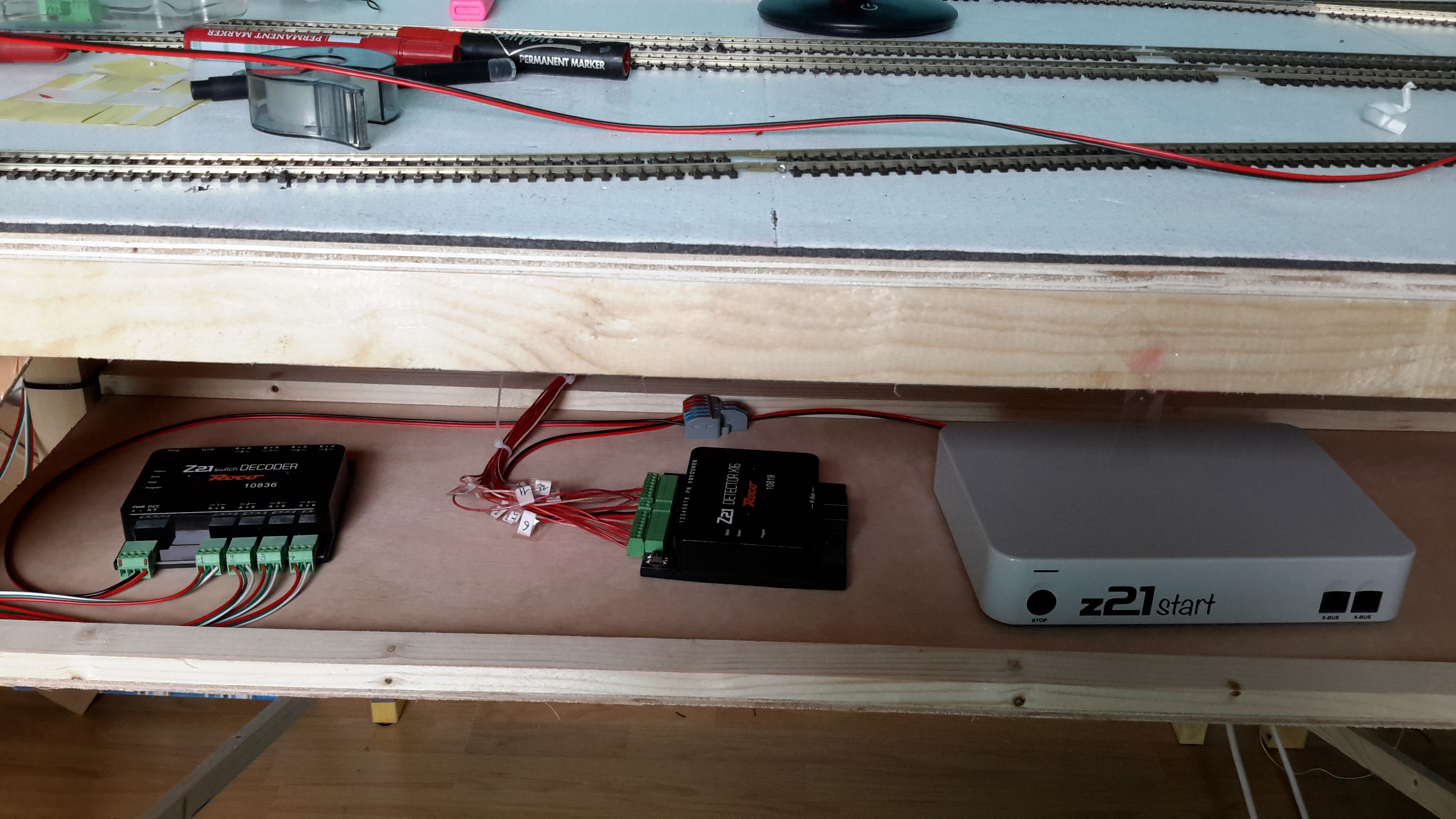

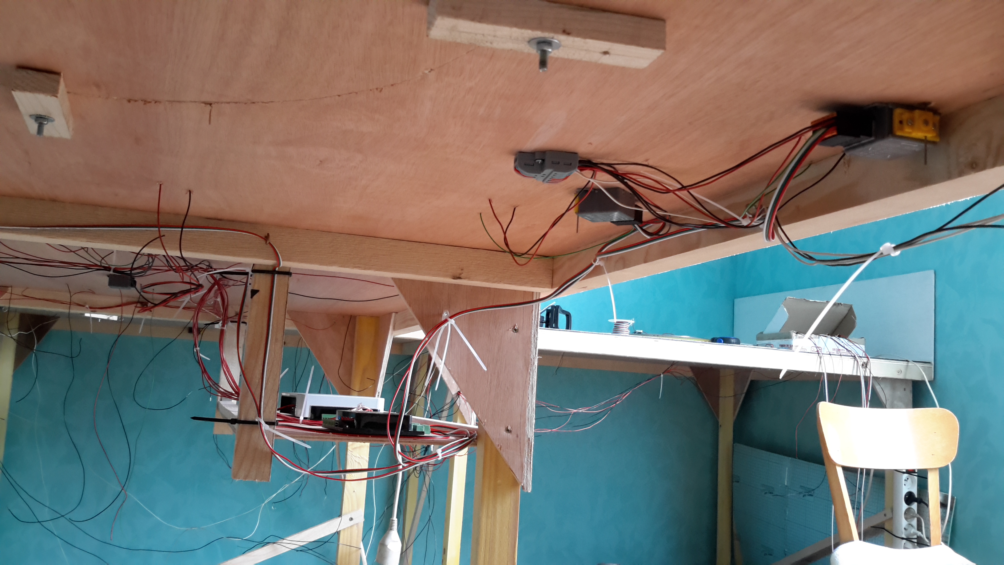

Messagepar sergio77
30 Avr 2024, 12:03
Des news!
je suis toujours en plein câblage. :)
z21 start ,2 x 10836, 14 x mp5,14 x electrofrog, 1 x 10819, 16 x detec
sergio77
Messages: 108
Enregistré le: 12 Mar 2024, 17:41
Re: contruction de mon réseau HO
Messagepar Zowen
30 Avr 2024, 15:54
Bonjour Serge,
Super ça avance ! avec le câblage du module de rétro signalisation tu vas pouvoir faire circuler ta locomotive digitale.
