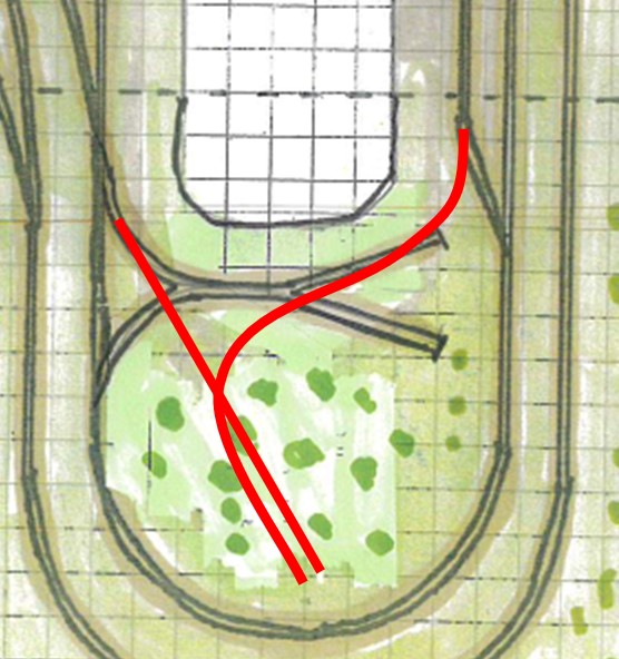

Une autre idée, mais à vérifier la possibilité, notamment des courbes.
Attention, il y aura une boucle de retournement, comme dans ton exemple d'ailleurs.

Merci Jean Paul,
effectivement ton tracé semble mieux occuper l'espace restant et a priori là les convois stockés peuvent circuler dans les deux sens si je ne m'abuse :cool:
dav
Messages: 33
Enregistré le: 04 Fév 2022, 14:33
Re: Débuter en train miniature
Messagepar dav
15 Fév 2022, 12:42
Etant donné que c'est pour accéder a une gare de stockage, je peux peut être utiliser des courbes de 350mm, le minimum

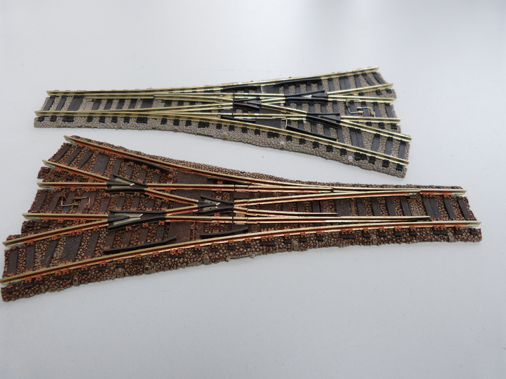

Est ce que certain d'entre vous ont déjà essayé de rendre plus réaliste des voies pré ballastée ? Si oui comment avez vous fait (peinture ? ballastage supplémentaire collé par dessus) ?
dav
Messages: 33
Messagepar PaulXpress
18 Fév 2022, 14:26
Bonjour dav,
Personnellement je suis en Fleischmann Profi et j'ai choisi la peinture, je ne recherche pas la perfection.
Jean-Paul
Jean-Paul
PaulXpress
Messages: 1255
Localisation: Pays de Retz
Messagepar dav
18 Fév 2022, 20:08
Bonjour Jean Paul,
C'est pas mal du tout je trouve. Alors c'est sûr ça n'a pas le réalisme d'une voie ballastée dans les règles mais ça fait bien la blague :cool:
Il faut juste bien habiller les bords et ça peut être pas mal du tout
