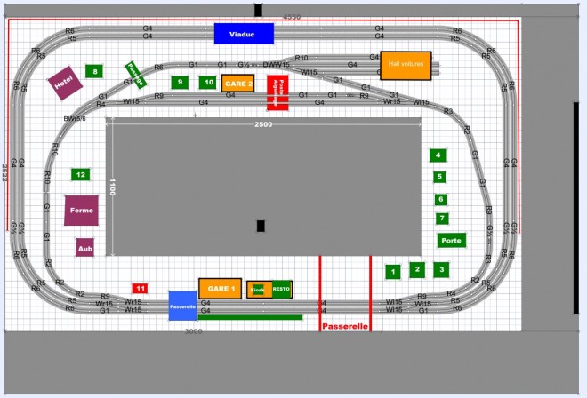

La présence d'un petit morceau de rail droit (je crois que c'est la cas sur le schéma) est recommandé.
Oui, mais il y a encore 2 ensembles courbe-contrecourbe. 8-)
Cordialement,
efel
efel
Messages: 419
Re: A propos des modules
01 Juin 2021, 16:58
Normalement en une courbe et contre courbe, il faut mettre un tronçon droit équivalent au plus long véhicule. Soit environ 30 cm. 20/25cm c'est déjà bien.

Nonodudu76 a écrit:Bonsoir,
Comment as-tu prévu exploiter la 3ème boucle interne ? Double sens ou un seul sens ?
J'avoue que pour le moment, je n'en sais rien du tout... surement dans le sens horaire et peut être aussi dans l'autre sens.
efel a écrit:Bonjour,
Attention aux 2 courbes-contrecourbes qui peuvent être sources de problèmes, même en R4 :vieux:
Merci, je vais essayer de modifier le tracé. Je voulais "mettre" un peu de courbes pour compenser les grandes lignes droites des grandes lignes.
J'aurais aimer faire plus grand ou le tour de pièce mais je ne peux plus agrandir (ni le coté droit pour avoir accès à la fenêtre). Je pense que ce projet est déjà assez conséquent pour un débutant comme moi :)

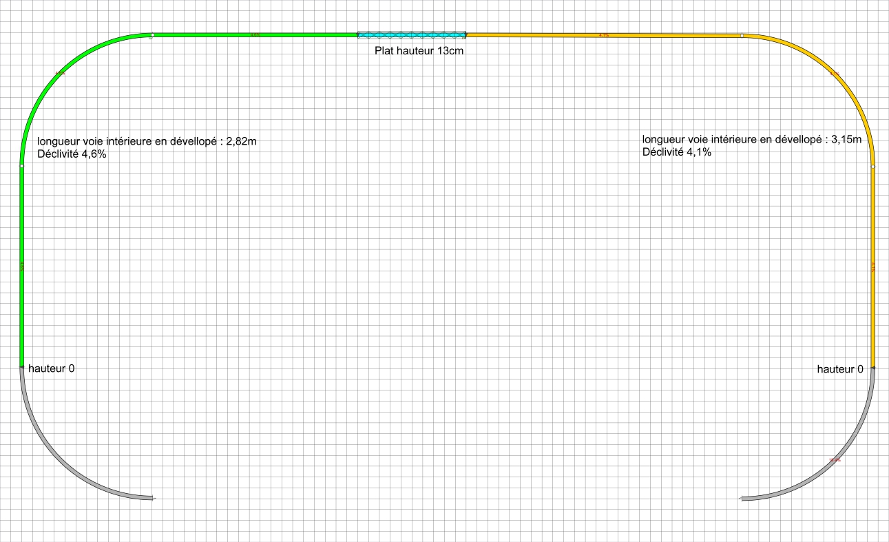

Généralement il est préférable de réfléchir à ce genre de choses avant de se lancer dans la construction, sous peine de déconvenues, comme par exemple l'emplacement des coupures de rails pour définir les zones de rétrosignalisation. Si tu peux exploiter les deux sens, ce serait mieux pour éviter de voir les trains arriver en gare toujours du même coté.
J'ai fait une simulation dans Anyrail de la voie intérieure car c'est la plus courte. (voir image jointe)
En mettant l'altitude 0 au bout de ton trait rouge à gauche et à droite, et en considérant que ton viaduc est complètement plat à 13 cm du sol, cela fait une rampe de 4,6% à gauche et 4,1% à droite.
C'est beaucoup.
à 9cm de haut, on tombe à 3,2 et 2,9. C'est beaucoup... plus raisonnable. ;)

Messagepar Nonodudu76
01 Juin 2021, 21:24
Moi aussi, et dans le mauvais sens aussi :
J'ai pris du R6, mais la voie intérieure est en R5, ce qui raccourci la distance. On passe à 2,78 et 3,10 m de longueur développée, ce qui fait 4,7% et 4,2%.
Une rampe, ça prend de la place.
J'ai essayé en R6 avec juste un tour, il faut ajouter un bout de ligne droite de 30 cm pour faire un ovale à 3%. Ca fait une envergure de 1,3m x 0,75m (environ). si tu en fait 2, une pour monter et une pour descendre, ça fait grand.
Tu peux la faire à double voie pour monter et descendre en une seule rampe, mais la voie intérieure serait en R5. Il faudrait donc allonger les bouts droits à 50 cm pour faire un ovale plus long. on obtiendrait alors 3% à l'extérieur et 2,7% à l'intérieur
Du coup ça fait une envergure d'environ 1,75 m x 0,75 m.

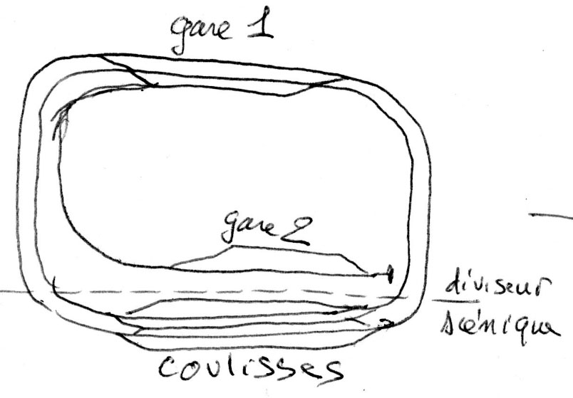

Messagepar tyrphon
02 Juin 2021, 00:18

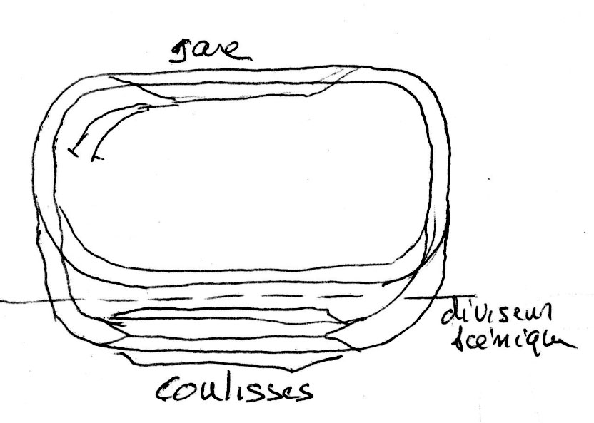

Je ne voudrais pas casser ton projet, mais actuellement il ne permet pas d'exploitation intéressante, ni de stocker du matériel en attente. Juste de faire tourner en rond deux trains, avec possibilité d'en stocker un troisième en gare 2.
Dans la réalité, un train arrive en gare et repart, puis il est remplacé par un autre. Il faut une coulisse qui représente le reste du monde, et qui permette de garder un certain nombre de trains en attente (en principe hors de la vue des spectateurs, mais on peut faire semblant de ne pas les voir!).
A mon avis, il faudrait consacrer tout un grand côté à cette coulisse, avec au minimum 2X2 voies, plus si possible.
La gare serait située sur l'autre grand côté.
Il serait possible d'ajouter une courte branche, horizontale ou non, allant de la gare principale à un petit terminus situé devant les coulisses.
Si on est plus ambitieux, la branche pourrait s'amorcer à l'extérieur de la boucle principale, monter derrière la coulisse puis continuer à monter en faisant un tour complet et avoir enfin son terminus devant ou au-dessus de la coulisse.
Une autre option, si on veut vraiment voir des trains faire un tour complet dans le paysage sans passer par des coulisses non décorées, serait ce type de réseau, moins réaliste mais permettant de faire varier les trains.
Jean-Pierre "Tyrphon" Dumont

tyrphon a écrit:Je ne voudrais pas casser ton projet, mais actuellement il ne permet pas d'exploitation intéressante, ni de stocker du matériel en attente. Juste de faire tourner en rond deux trains, avec possibilité d'en stocker un troisième en gare 2.
Merci pour les croquis et toutes les explications. Juste une question : les coulisses, c'est une gare cachée ?

Messagepar Cbr-reims
02 Juin 2021, 13:29
oui, les coulisses c'est pour stocker du train hors décor (notamment un diviseur scénique qui peut permettre de les cacher).
