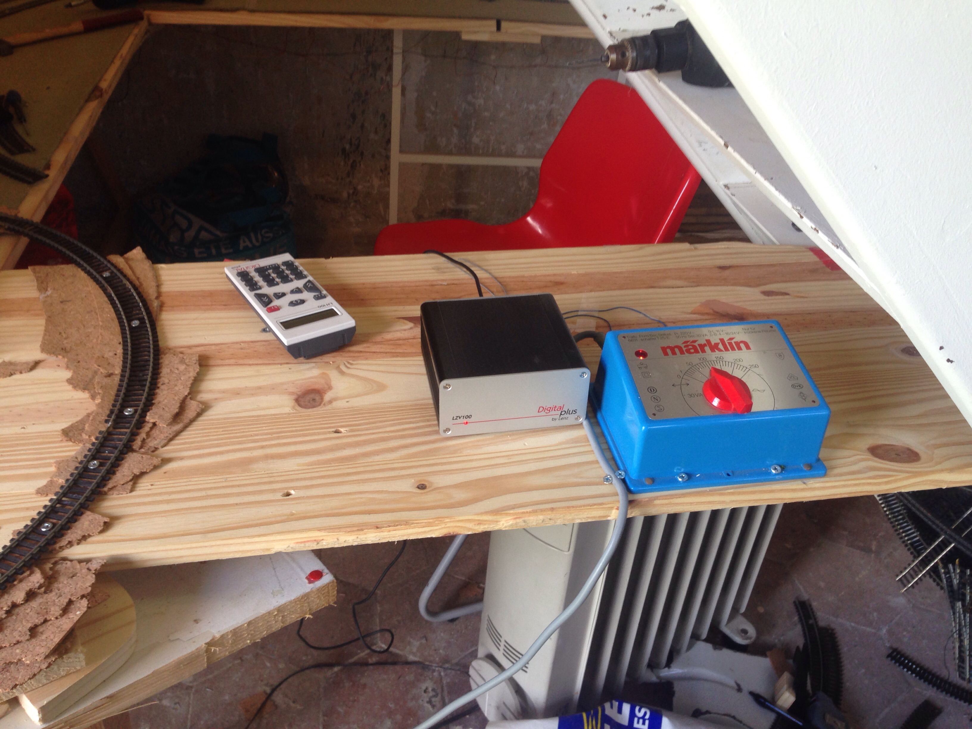

Un problème avec le plan de voies peut être? triangle, diagonale, boucle de retournement?

cc7001 a écrit:Un problème avec le plan de voies peut être? triangle, diagonale, boucle de retournement?
...ou deux voies parallèles avec les aiguilles non synchronisées (cad. Une vers la voie devant, l'autre vers la voie derrière) selon le type d'aiguille ça fait court circuit.
Je maintiens que le tranfo bleu n'est pas adapté à ta centrale..., attention, ne pas brancher quoi que ce soit de Lenz sur la borne rouge :bombe:

Messagepar cc7001
23 Fév 2015, 19:39
j'avoue que l'utilisation du transfo bleu comme transfo d'alim de la centrale lenz , c'est pas banal.
En tout cas; en alim. alternative de machine märklin équipée de décodeur il est fortement déconseillé par mon détaillant.

Edogrib a écrit:Oui mais j'ai deja vérifie, je suis sur qu'il ny a pas de contact.
Mais sûrement une technique pour enlever le faut contact ou la surcharge..?
Si tu as une mise en sécurité au moment au tu branches sur JK, c'est que tu as un court circuit sur ton réseau.
Le mieux c'est d'acheter un multimètre (il y en a à 10/20 € en GSB) et contrôler ton circuit zone par zone.
N'as tu pas une boucle de retournement ? Fait nous un plan de ton réseau, nous pourrons peut être t'aider.

BONSOIR, :)
alors, vraiment, merci pour toutes vos réponses.
Mon problème est résolus. (d'ailleur, quel sont les bornes rouges de la centrale a repas toucher?)
J'AI FAIT un truc idiot, en sachant que mes aiguilles coupent le courant, j'ai fait des dérivation de J et de K ; et dans les branchages sans dominots, mais un peu a la bricolage, c'est la, c'est sur j'ai du inverser J et K a un endroit.
beaucoup de travail pour tout détruire :cry: mais bon maintenant, au moins mon problème est résolus.
je souderai des petits fil entre les coeurs des aiguilles pour laisser passer le courant.
je m'excuse pour tout ce dérangerement.
de plus, mes boucle a double voie, étaient trop étroites, je suis entrain de les agrandir!!! :coeur1: :D

Messagepar begus
23 Fév 2015, 22:47
...c'est la borne rouge du transfo, où il ne faut rien raccorder!
