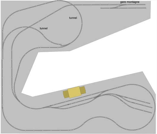

Bon les gars voila mon plan, j'ai essayé de m'inspirer de vous 3 , est ce que ca tient la route, il fait 3m50 par 3m. Quand pensez vous? concernant la voie pecoline, j'ai anyrail comme logiciel et quand je prend du flexible, si je le courbe ca m'allonge le longueur, je dois etre con, la je l'ai fait avec du roco en geoline mais d'apres les avis c pas le top comme voie. Vous pensez pas que cela peut, etre compliqué un réseau comme celu la pour un débutant? encore merci

C'est très grand et tu risques de ne jamais le finir.
C'est aussi trop compliqué devant la porte fenêtre, car il faut une partie amovible et elle doit être simple sinon elle sera trop compliquée à gérer.
Pour pallier la taille, tout en gardant la grandeur de ce que tu propose, tu peux prévoir de commencer par une seule partie (la partie basse) en te laissant la possibilité de faire le reste plus tard. Ou alors, de ne faire que la structure jusqu'à la boucle de retour et laisser tomber temporairement la partie supérieure.
Trop grand = jamais fini = frustrations

Si je comprends bien, ta boucle du haut se situe à gauche de la porte-fenêtre. Le réseau principal ne gêne donc pas l'ouverture.
Pour la prolongation vers la montagne, tu n'auras pas besoin de l'appliquer contre cette porte-fenêtre. Elle pourra être à 50 cm de celle-ci et te permettre de tourner autour pour aller l'ouvrir. Par contre, je pense que tu ne peux pas faire passer cette branche au-dessus de la boucle, la pente serait trop raide. Il faudra plutôt envisage de la faire passer devant la boucle. Tu n'auras alors même pas besoin de la faire monter. Mais de toutes façons, Xtof a raison, tu pourras ajouter cette branche plus tard.
A part ça, les voies d'évitement de ta gare sont vraiment trop courtes. A mon avis, il te faut une longueur utile d'au moins 1,20m pour chaque (tr, ce qui donne une longueur hors tout de 2m minimum. Tu peux t'en sortir en plaçant les aiguilles d'entrée à gauche dans la courbe, ou même avant cette courbe.
De plus, je te conseille vivement de placer des voies d'évitement dans le coin en bas à gauche. Elles serviront de coulisses et te permettront de garer des rames en attente, et d'organiser des croisements entre deux rames en gare.
En ce qui concerne la voie courbable, son emploi nécessite de recouper les bouts après mise en place. Il faut donc un peu d'outillage et de soin, mais son emploi permet de réaliser de belles courbes harmonieuses. Cela dit, je comprends que, si tu es débutant, tu n'oses pas te lancer dans son utilisation. Je te la conseille cependant pour les parties droites pour des raisons de coût. Je pense que, de toutes façons, tu auras à recouper des bouts de rails pour te raccorder pile-poil à certains endroits, car les petits bouts de rails d'ajustement vendus par les fabricants coûtent fort cher.

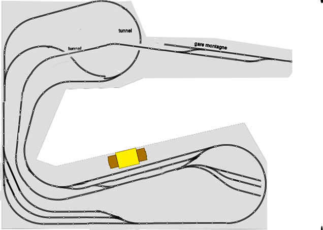

J'ai remanié ton plan:
Les deux voies d'évitement principales de la gare ont été allongées pour autoriser le croisement de trains un peu plus longs. J'ai ajouté des voies en coulisses en bas à gauche, qui pourront être cachées par un diviseur scénique (au besoin amovible), mais devront rester accessibles.
La ligne de montagne part d'un petit évitement indépendant, ce qui permettra de l'exploiter pendant qu'un train tournera sur la ligne principale. J'ai donné un peu plus de longueur pour passer au dessus des autres voies. Ce sera assez raide, mais avec un autorail ou un train très court avec une bonne locomotive de meontagne, il n'y aura pas de problème. La gare de montagne a été éloignée de la fenêtre. je lui ai ajouté un aiguille pour permettre la remise en tête de la de la locomotive. Mais de toutes façons, je te conseille de
ne construire cette ligne de montagne que dans un deuxième temps.

Merci tyrphon, bon ton plan me conient, ca me parait nickel. Juste 2 petites questions encore? concernant le type de voie que pourrais-je prendre, car je me sent pas pour les courbes en flexibles, existe t'il des voies où il y a les 2 du flexible et courbe (j'ai vu jouef c'est bien?). Concernant les coulisses, les mettre un niveau en dessous dans la grande ligne droite mais problème de pente? c'est quoi le plus simple? Bon encore merci.
