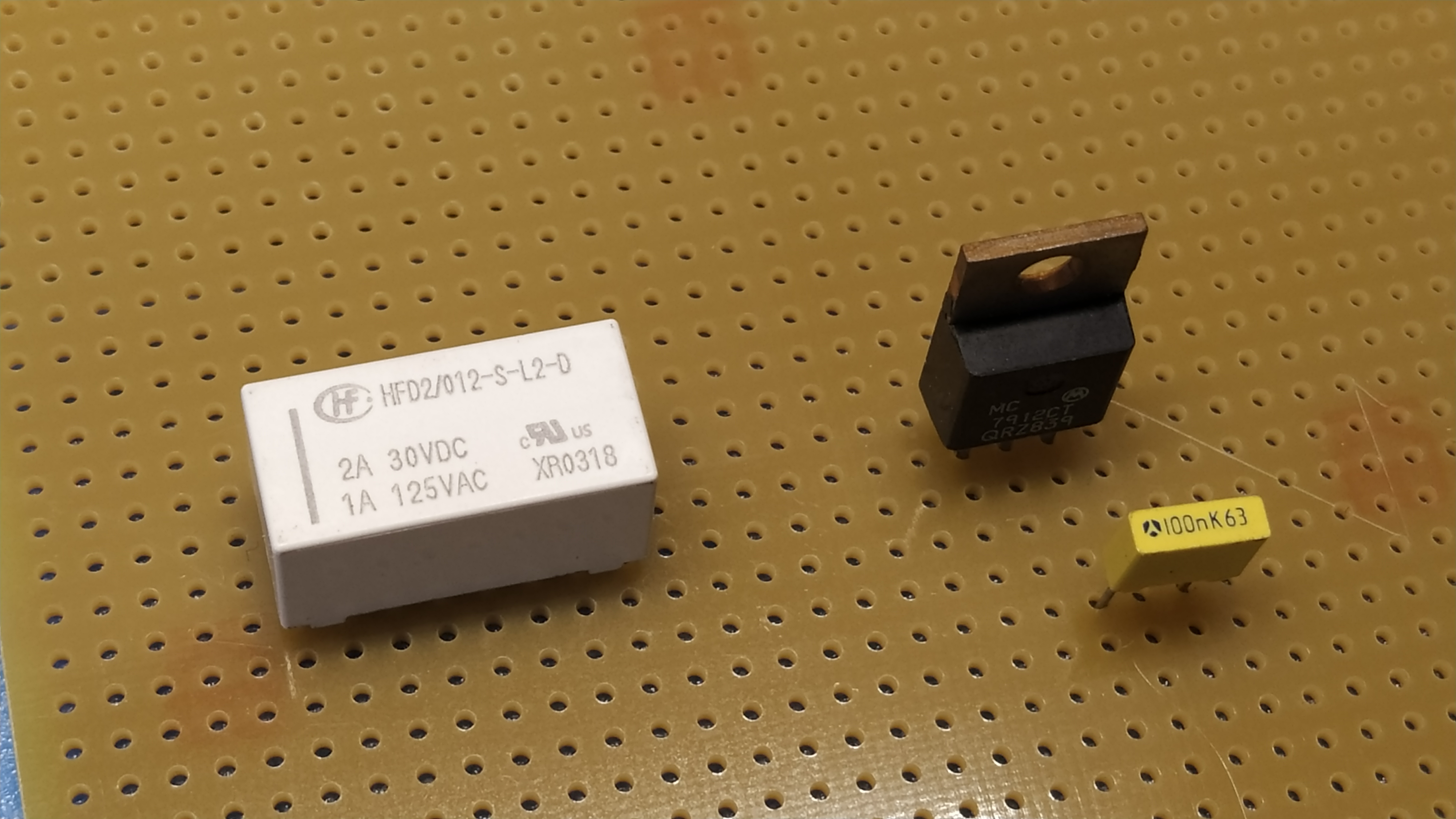

Tu peux trouver ce relais : ICI, ou chez Conrad ou RS France.
Une solution élégante est effectivement d'utiliser une alim 12 V, et un régulateur de tension 7805 pour obtenir la tension de 5 V pour les modules IR. Dans ce cas (schéma du montage à 7805 de la page 2), tu as la patte centrale (GND) qui définit la masse (OV de l'ensemble du montage)

Bonne idée que cette version "high sensitive" ayant une résistance de bobine de 960 Ohm.

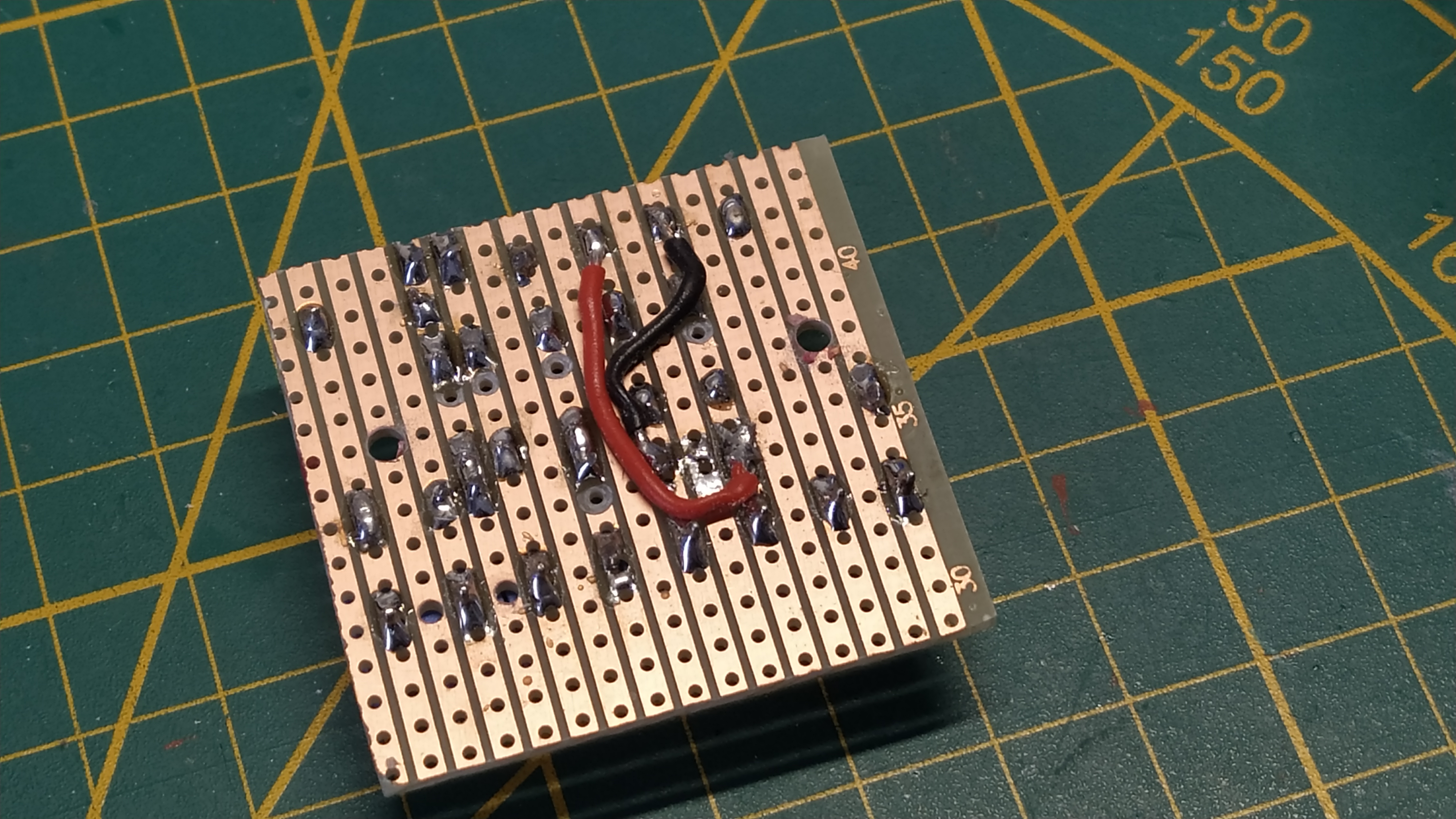

Michel, pour le câblage des composants, tu peux utiliser une plaque en époxy à bandes en cuivre, percée, au pas de 2.54 mm. Cela permet un câblage propre et fiable (les montages en l'air, vite fait, finissent souvent par un court-circuit et de la fumée :) )
Pour réaliser les coupures centrées sur un trou, tu peux utiliser simplement un forêt, par exemple de 6, pour enlever la pellicule de cuivre sans faire un cône trop prononcé. Enlever les bavures qui pourrait subsister et faire contact avec les pistes voisines.
Un exemple (pas forcément un modèle du genre :) )
Avant la mise sous tension pour les essais, (re)vérifier le circuit en suivant les pistes et les fils ajoutés, s'assurer que l'on n'a pas oublié de coupures. Avec un ohmmètre, vérifier les liaisons entre composants d'après le schéma et l'absence de court-circuit entre pistes.

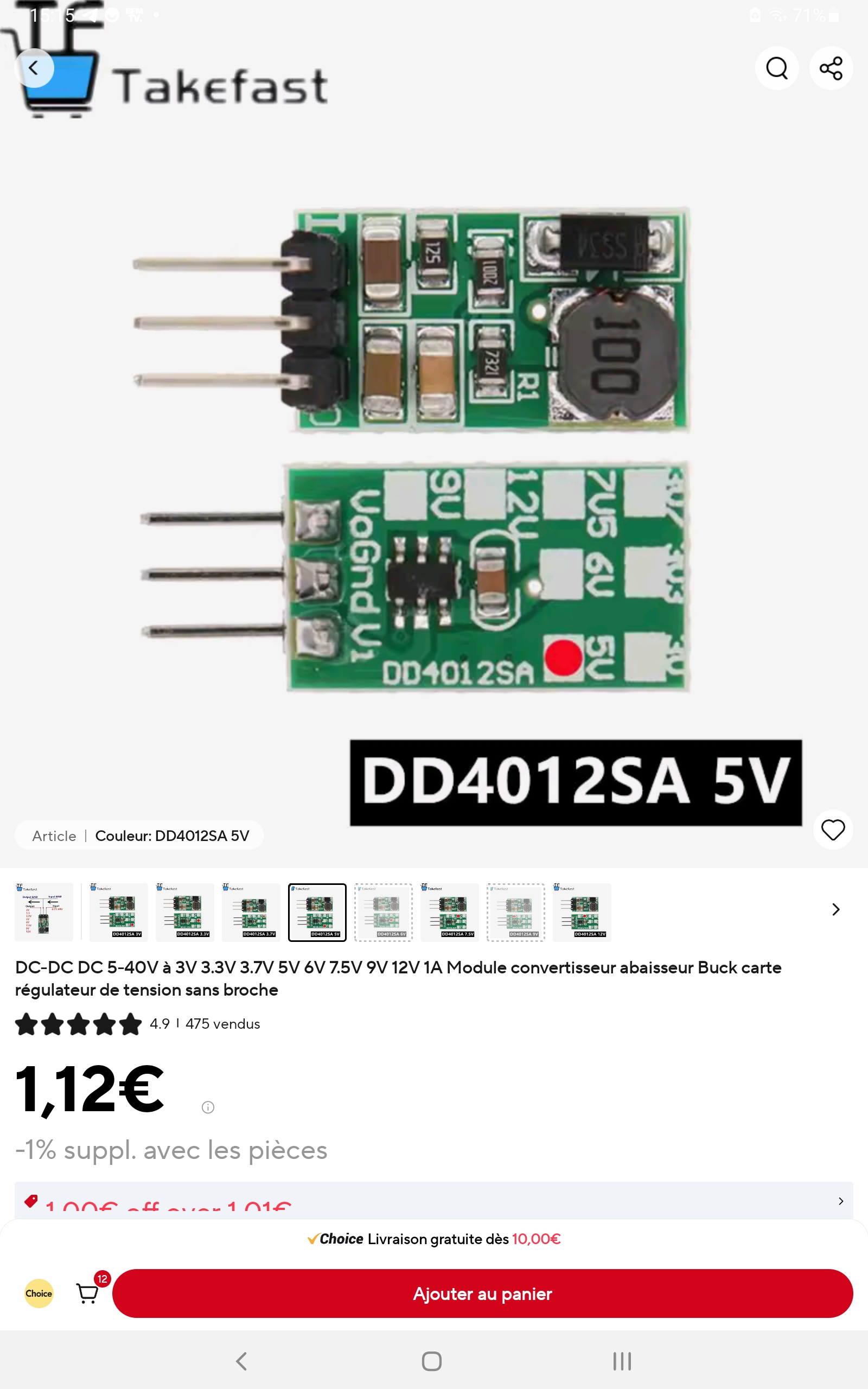

Est-ce que ce regulateur de tension (12v vers 5v) pourrait convenir ?
Sinon peux tu me conseiller un modèle en particulier ?

Bonjour Michel,
Oui, d'après ces caractéristiques :
Tension d'entrée 5 ~ 40 V, sortie 3,3 V/5 V.
Courant de sortie maximum 1A
Fréquence de fonctionnement du module convertisseur abaisseur DC-DC 550 KHz.l'efficacité est de 76 à 90 %.
Courant de repos : environ 1,5 mA
Arrêt contre la surchauffe, protection contre les sous-tensions d'entrée et protection contre les courts-circuits.
