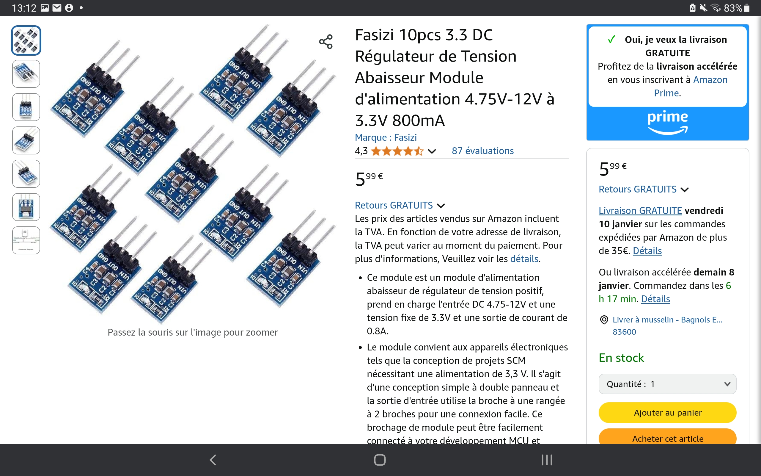

Concernant le régulateur de tension type 7803 ,celui ci peut il faire l affaire ?
Bon après-midi
Michel

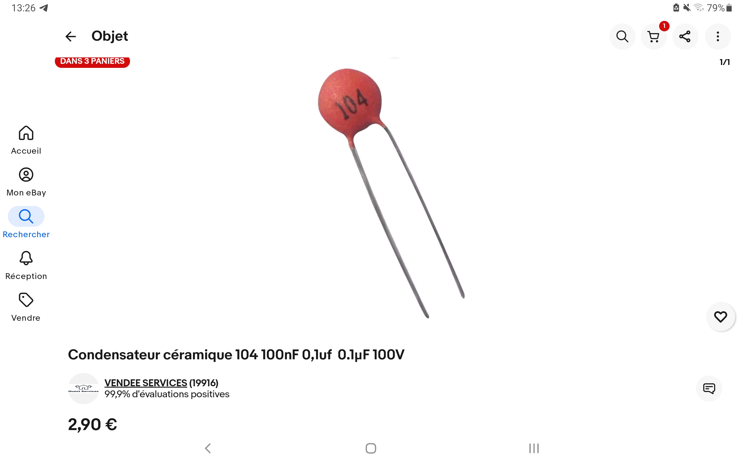

Et pour le condensateur céramique celui-ci peut il convenir ?
Il n y a pas de + ou de moins pour la connexion ?
Bon après-midi
Michel

Ce module régulateur de tension devrait convenir. Il accepte une tension d'entrée jusque 12 V. Je ne connais pas la consommation de ton module sonore, si elle ne dépasse pas 800 mA, c'est OK.
Ce module dont je n'ai pas le schéma possède déjà des condensateurs (certainement un chimique et un non polarisé en parallèle, à la fois en entrée et en sortie). Tu n'es donc pas obligé d'en rajouter.
Sinon, effectivement, les condensateurs de faible capacité (inférieure à quelques centaines de nF, en mylar, polyester ou céramique) ne sont pas polarisés. Les condensateurs électrolytiques de capacité plus importante le sont et il convient de respecter leurs polarités.

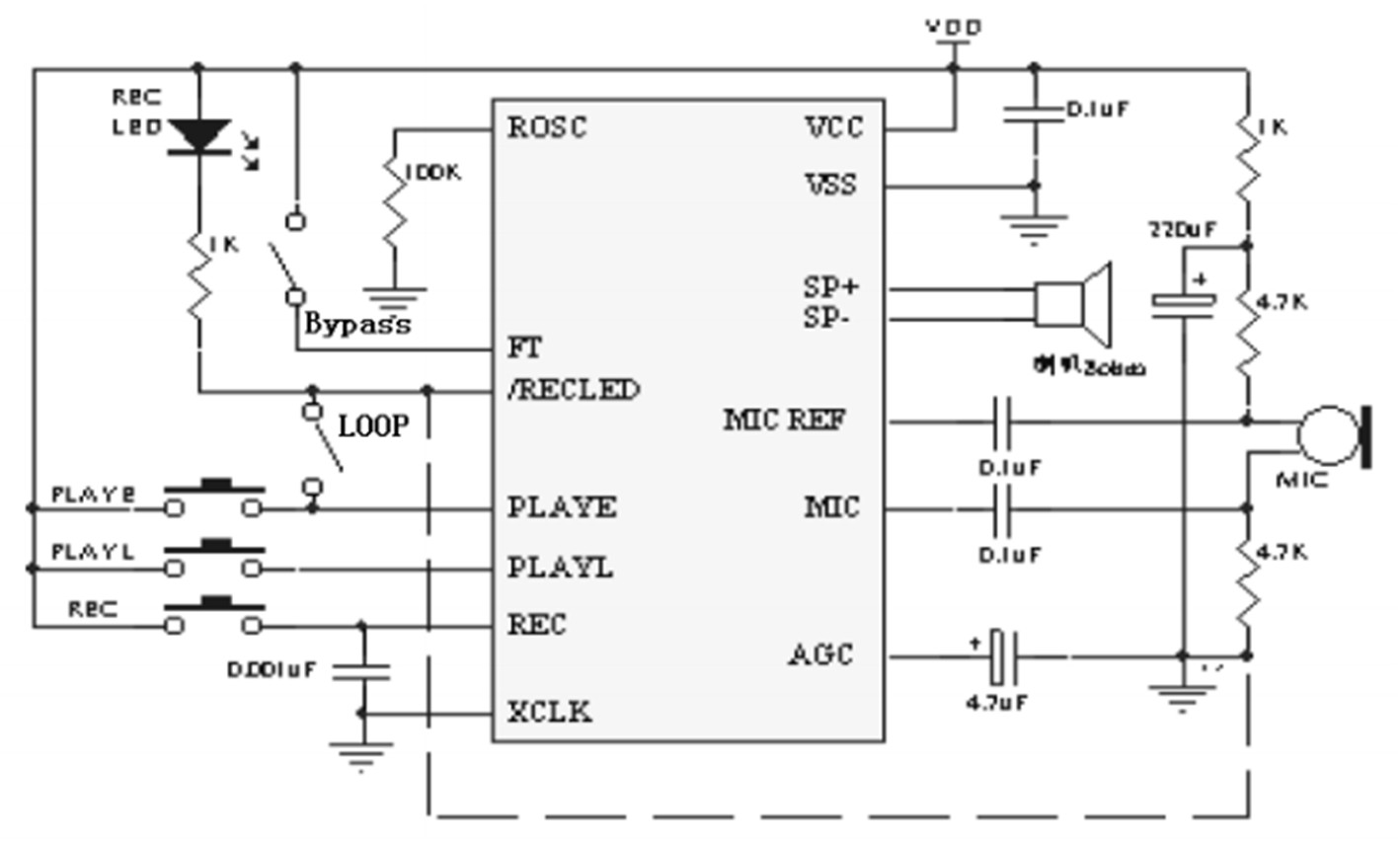

Le schéma de ISD1820
Pour la consommation c'est 30 mA en fonctionnement et 10 μA en veille.
Jean-Paul

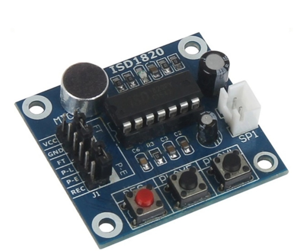

Savez vous comment s appelle les petits connecteurs pour faire la liaison entre les fils de l alimentation et les broches ( ex : gnd) du module sonore ?
Bon après-midi
Mm83
Messages: 132
Enregistré le: 24 Jan 2024, 19:12
Re: Passage à niveau
Messagepar jc59
11 Jan 2025, 19:18
Bonsoir Michel,
Jean-Paul, qui possède ces modules, pourra certainement mieux te renseigner :)
Sinon, pour ces modèles de broches sans capot spécifique, plusieurs modèles peuvent convenir, l'important est de respecter l'écartement entre broches (2,54 ou 5,08 mm)
Tu peux aussi utiliser des câbles "Dupont", qui peuvent être séparés et peuvent être utilisés dans de nombreuses situations (plaquette d'essai, Arduino, ...)
Ils existent en mâle-mâle, mâle femelle, ... Tu peux trouver des kits à prix intéressant ; par exemple : Lien
Il n'est pas non plus interdit d'y souder un fil isolé par un morceau de gaine rétractable. Certes les restes de soudure vont gêner un peu une future utilisation de connecteurs.
Jean-Claude
