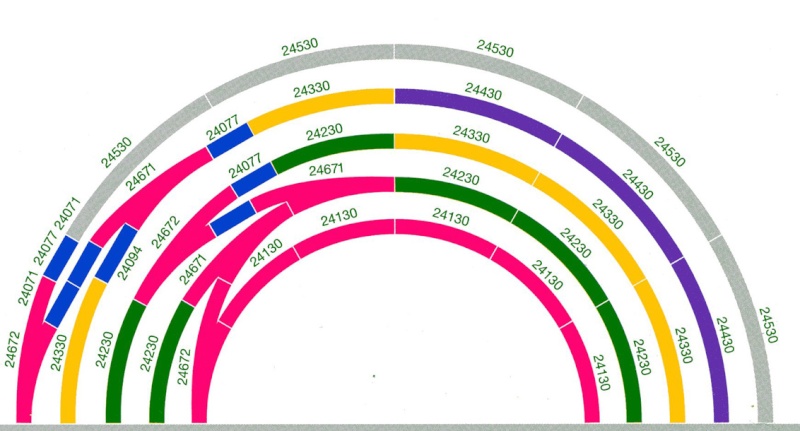

Je viens de regarder quelques sites de vente en ligne pour du rail neuf :)
Pour les rails courbes, il y a plusieurs courbures et des réf R1, R2, etc...
Quelqu'un peut il m'expliquer à quoi correspond ces réf et qu'elle courbure standard prendre ?
Merci

Pour te donner une idée :
Ce sont des références Märklin voie C, le R1 est en rose au centre, et le 24130 fait R360 ou 722mm de diamètre.

Attention :!:
Ça ne veut rien dire du tout :cry: Malheureusement chaque marque a son R1, R2, R3, etc
Le mieux c'est de parler en mm et de faire le rapprochement avec la marque choisie.

BURLINGTON a écrit:Attention :!:
Farpaitement :cool:
Pour la ROCOgeoline, ça commence avec un R2 de 358mm de rayon ou 716mm de diamètre. ;)
