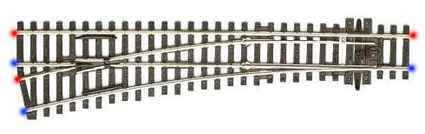

Sachant que j'utilise des aiguilles Peco Insulfrog, est-ce que l'alimentation de l'aiguille se fait comme suit :

Re: Les débuts de Vincent et Fred
31 Oct 2014, 15:53
Oui!

Merci XTof :cool:
