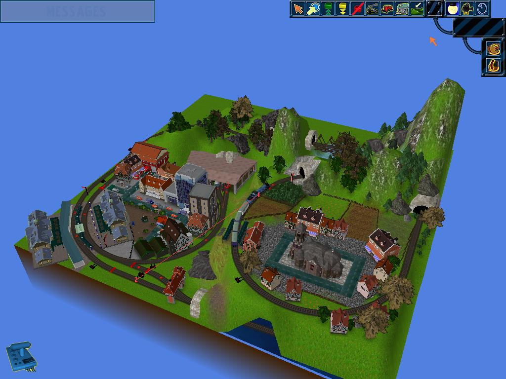

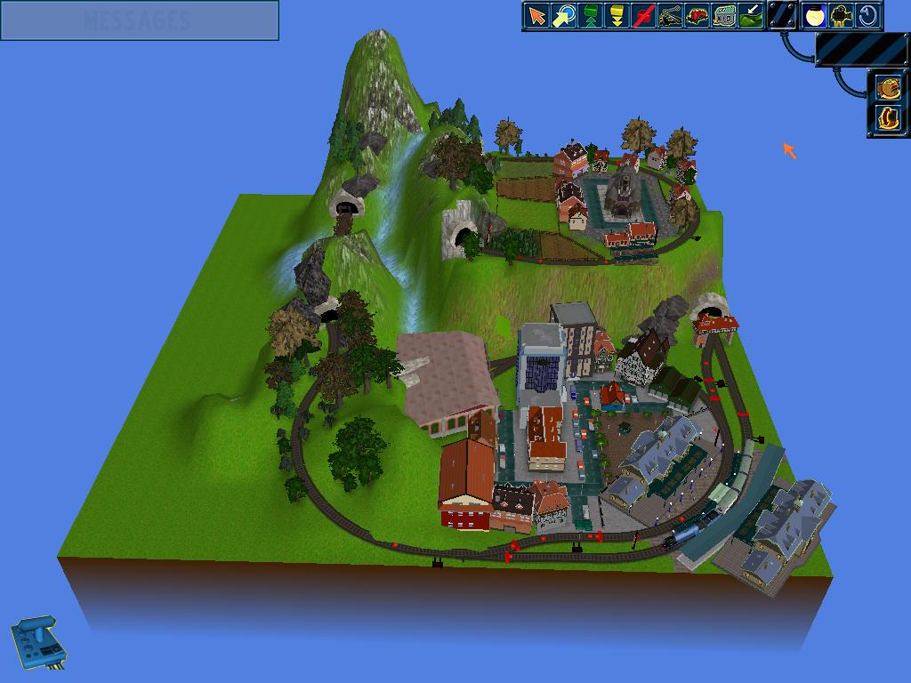

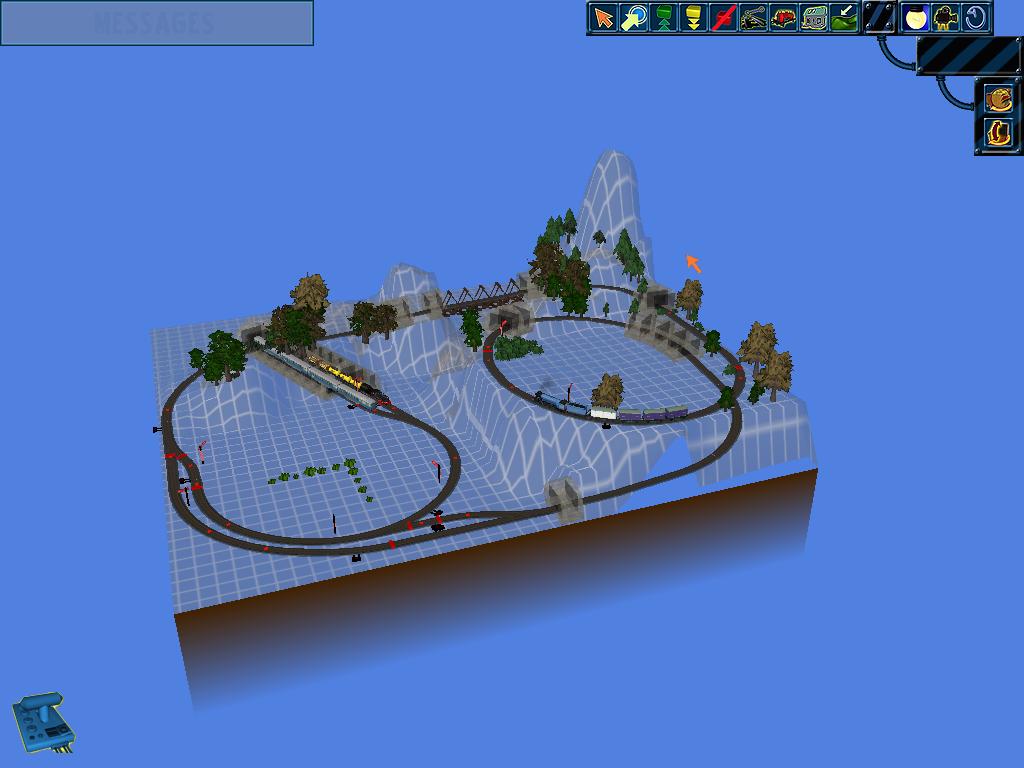

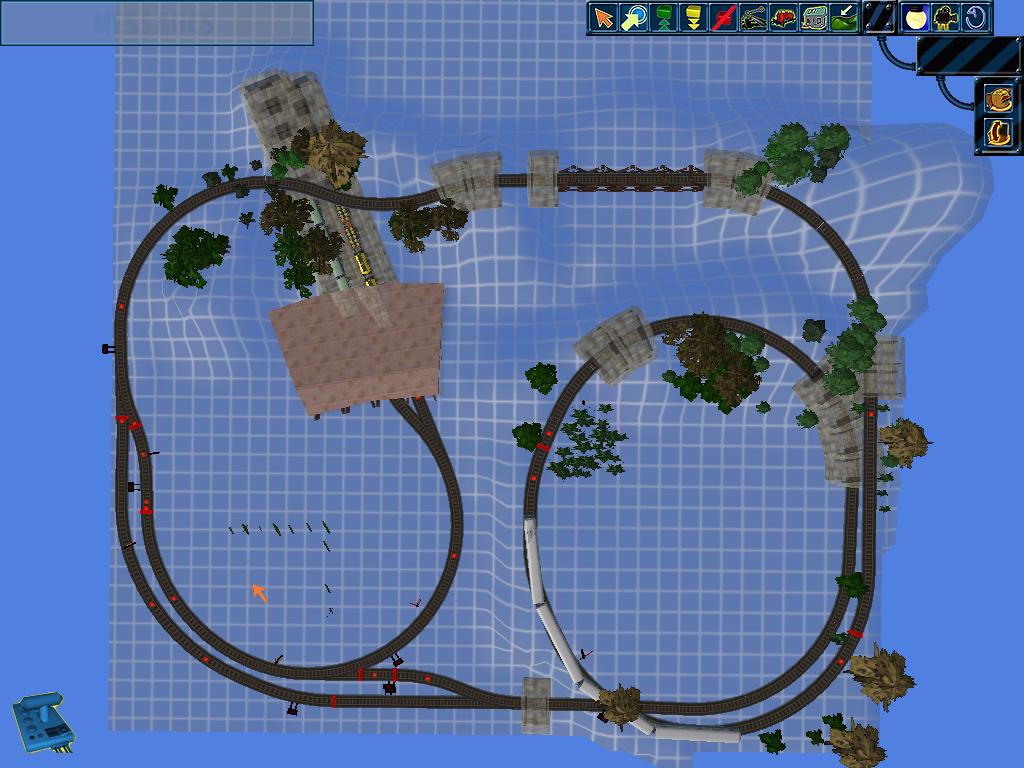

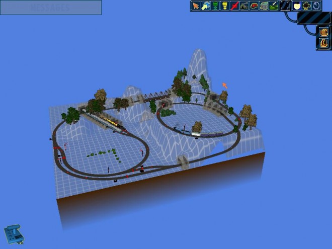

voici le projet

C'est joli (même si ça tourne un peu en rond) mais pas réalisable : les pentes sont beaucoup trop forte.
Les rayons paraissent aussi très faible : tous le matériel ne passera pas !!
Aldayo
Messages: 1941
Âge: 41
Localisation: Le Vernet(31)
Re: DCC ou annalogique ho
28 Avr 2012, 09:04
C'est vrai:
- Pente trop forte. 3% dans les lignes droites, et 2.5% dans les courbes, et encore moins dans les courbes serrées!
- Surcharge des voies: C'est un choix, mais je trouve qu'il y en a de trop!
- Tu n'utilises pas la partie arrière de ton réseau, et ce serait bien utile pour alléger les voies et les pentes.

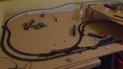

Alore, en effet ca pente beaucoup (7%),sa tourne aussi pas mal, le circuit ne s'effectue que dans un sens et a été posé et testé.
J'ai rencontré quelques soucis de détellages en entrée et sortei de pont mais j'ai pus rectifier le phennomène. :cool:
Pour ce qui est du petit résau qui tourne en rond, la gare fantome et les zones de tunnel additionné au sens unique du resau me permettent de casser cette effet repetitif :cool: .
J'ai, grace a ce logciel, pus créer un scenario qui me permet d'alterner trois, voir quatre locomotives avec deux qui tourneraient en même temp.
Le logiciel m'a permis de comprendre le sistem de commande annalogique,c'est pour ca que j'ai ouvert ce topique, affin de savoir si il existait un autre moyen de respecter le scenario que j'ai en tete.
ce sera donc via ordinateur que sera commander tout ce tintouin!!
