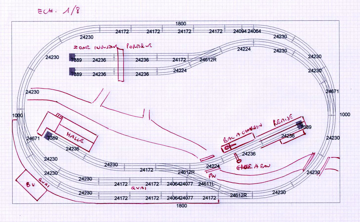

18 Nov 2011, 14:35
Avec de la voie C Trix, voici ce qui pourrait tenir dans tes dimensions:
Les rayons de courbes et d'aiguilles sont de 437 mm pour des déviations de 22,5°. En plaçant le BV à l'extérieur de la boucle, tu as la place pour disposer des installations au centre, de part et d'autre d'un axe routier dont la déco et l'environnement t'appartiennent.
La voie à quai devant le BV te permet de garer un train d'un mètre de long.
PS: c'est de la voie ballastée. Le trait extérieur correspond à la largeur du ballast; le trait intérieur à l'écartement des voies.
