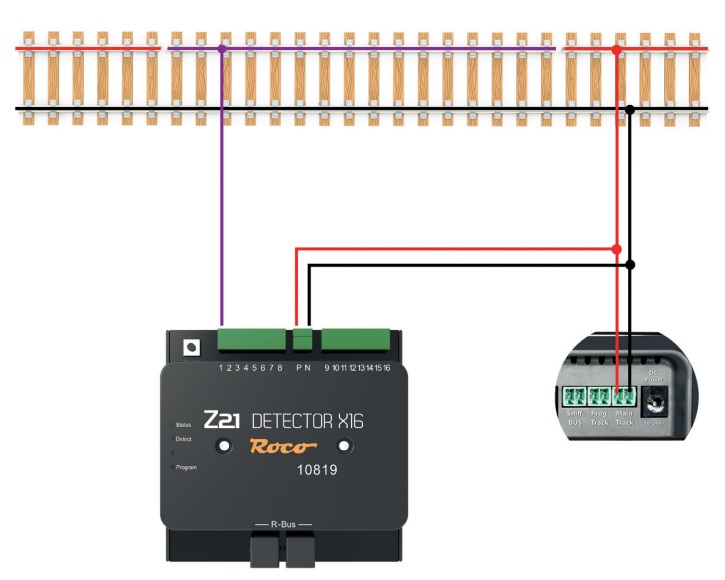

bon ça y est jai mis tous les aiguilles neuve en electro,je suis en train de mettre les moteurs mp5 et je vous tien au courant.
une petite question quand meme :lol:
le fil, qui partira du rail coupé du canton,pour aller au 10819 de la retro, cest bien lui qui améne le courant sur le dit canton?....j'ai bon?
cest tout pour l instant...............merci

sergio77 a écrit:une petite question quand meme :lol:
...le fil, qui partira du rail coupé du canton,pour aller au 10819 de la retro, cest bien lui qui améne le courant sur le dit canton?....j'ai bon?
C'est tout bon ! l'alimentation se fera par le fil relié au 10819.
De rien.

houla!
en regardant les branchements du 10819,qui alimente tout les cantons,je me suis dit ;
ou va se brancher le dcc ??
moi j'ai tout cantonner :roll:
je suis un peu perdu la.

sergio77 a écrit:...ou va se brancher le dcc ??
Rien de compliqué, il faut brancher les sorties PN de la z21 sur les entrées PN du 10819

ça c est clair mais ,comment dire
si j'ai que des cantons qui se touchent, il y aura que le 819 qui alimente les rails non?
les 2 retros d un canton (ralenti plus arret) utilise les 16 sorties pour 8 cantons jai bon?
et donc les portions isolées entre les cantons,ne seront alimenter que par le dcc? jai bon?
dans ces portions,comment sont detecter les trains et peut on l'arreter?
la c'est un peu la panique avant de cabler :?

Je complète :
sergio77 a écrit:si j'ai que des cantons qui se touchent, il y aura que le 819 qui alimente les rails non?
C'est la z21 pour un rail directement et par l'intermédiaire du 819 pour l'autre rail
sergio77 a écrit:les 2 retros d un canton (ralenti plus arret) utilise les 16 sorties pour 8 cantons jai bon?
C'est bon
sergio77 a écrit:et donc les portions isolées entre les cantons,ne seront alimenter que par le dcc? jai bon?
Oui
sergio77 a écrit:dans ces portions,comment sont detecter les trains et peut on l'arreter?
Ils ne seront pas détectés, un logiciel comme Rocrail ne les verra pas donc pas d'arrêt.
C'est possible d'ajouter après d'autre moyens de détection comme les capteurs ILS (je ne connais pas)
