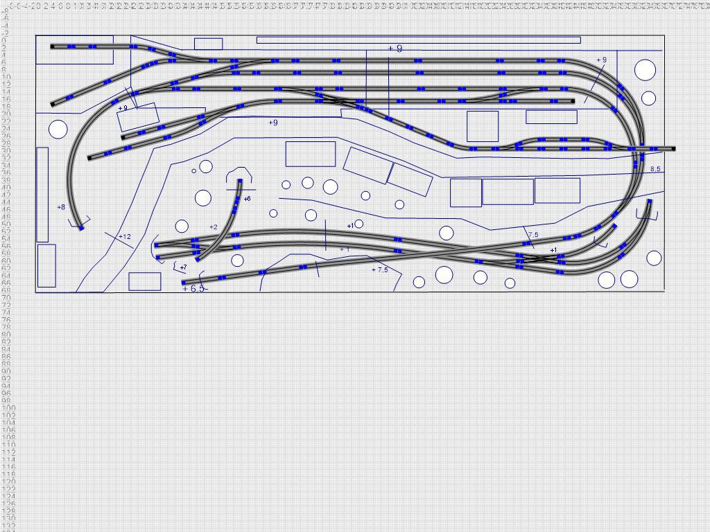

Un accès au centre de 1 m sur 60 cm est prévu au centre du réseau dans mon cahier des charges

J’ai fai quelque recherche et voici ce que j’ai trouvé, ce réseau est à l’origine conçu pour du N il fait 1,70 x 0,70. Il a été crée par Mr Heinz Lommicky d'Allemagne.

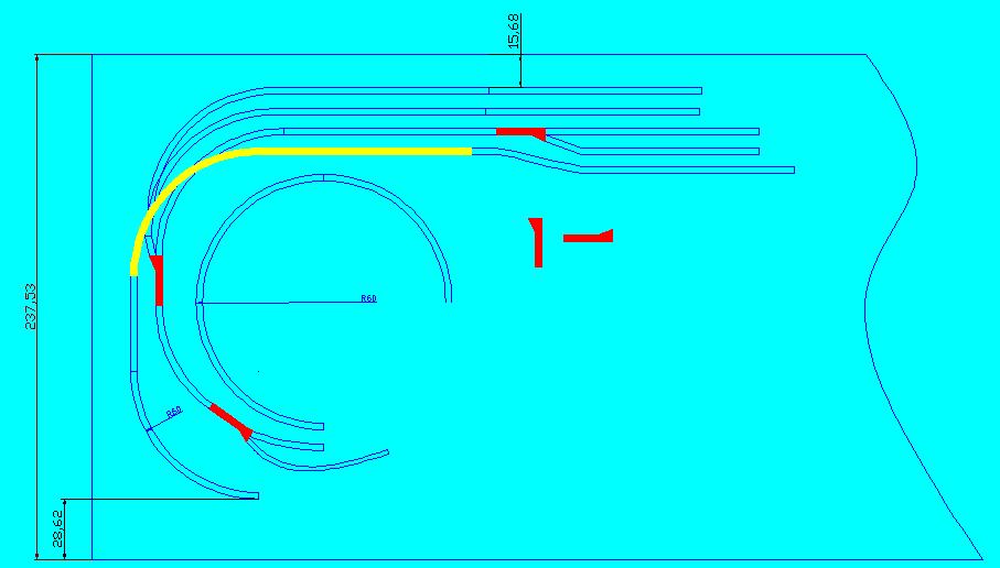

Bonjour ,
J'ai en partie redessiné votre plan vous pouvez voir un aperçu des côtes en centimètres.
Juste pour avoir une idée.
Cordialement.

F2020 a écrit:Bonjour ,
Cordialement.
Merci, c’est vraiment sympa !!
Déjà ce réseau passe dans la largeur, car je prévois 3,50 x 2,50

Bonjour, qu'est ce que tu utilises comme logiciel de dessin ?

Messagepar F2020
01 Sep 2021, 15:36
Bonjour BURLINGTON ,
C'est un logiciel de DAO , CAO , je sais pas si je peux le citer sur ce site.
La première lettre commence par A.

Re: Mon projet de réseau
01 Sep 2021, 15:48
Il n'y a pas bien de censure ici ;) Je pense que tu peux le citer.
Par contre, je t'invite à utiliser un logiciel spécialisé. Il en existe plusieurs. J'utilise Anyrail. Ils ont pour avantage d'utiliser la géomètre exacte des voies du commerce (PECO, ROCO, PIKO, Marklin, etc) Cela évite d'avoir des déconvenues lors de la réalisation concrète. Il gère aussi les rampes et les pentes.
Je t'invite aussi à lire les normes NEM du MOROP. Leur suivi apporte une sécurité en exploitation avec le matériel roulant du commerce.

Messagepar Teche
01 Sep 2021, 16:18
J’utilise CDM rail, ce logiciel permet de choisir les marques de voies que l’on souhaite utiliser, par contre, quelle sont les meilleures voies actuellement et il y a-t-il un métal (pour les rails) à privilégier ?

Messagepar F2020
01 Sep 2021, 17:23
Bonjour à tous ,
Merci pour vos infos , j'utilise Autocad .
01 Sep 2021, 18:27
La majorité des voies actuellement sont en maillechort (cuivre, zinc, nickel) Marklin et/ou Trix sont en inox.
Il faut éviter les anciennes voies en laiton (jaune) et celles en aciers galvanisé (grise) Pour ces dernière un aimant permet de les détecter.
