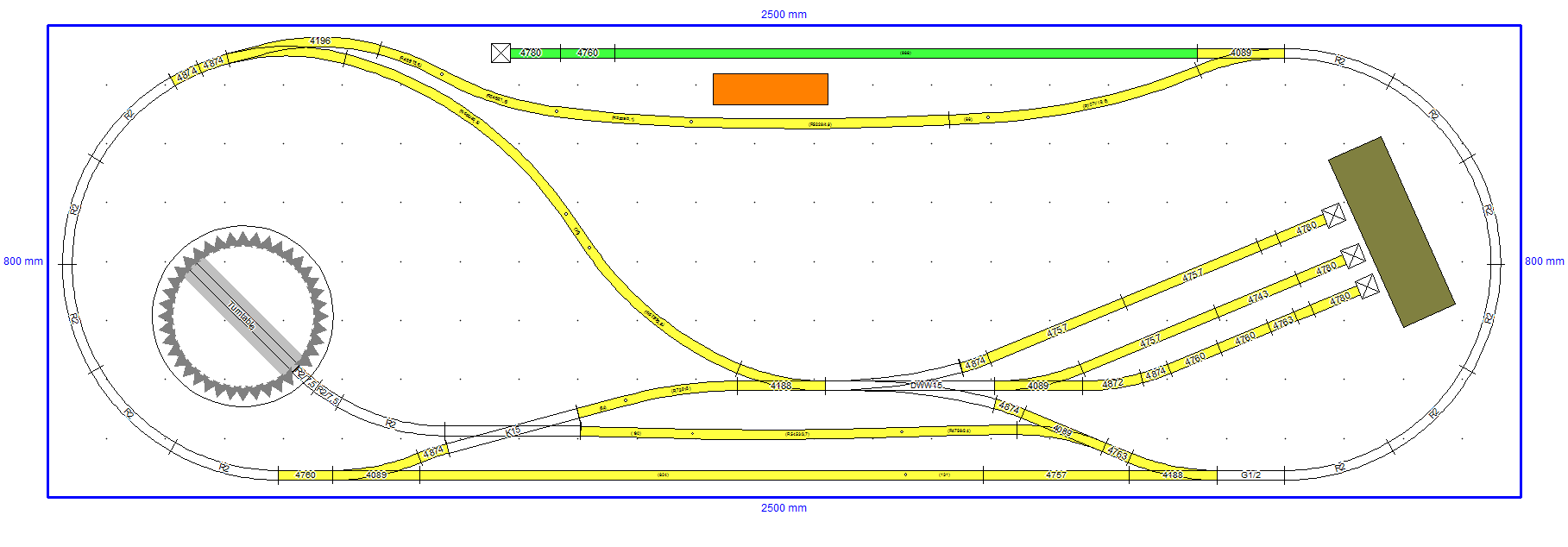

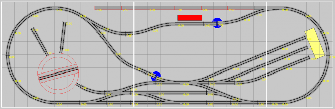

Un premier essai de plan. En rouge la gare de Néville, en jaune celle de Saint-Valéry en Caux. En rouge la rampe qui doit descendre. Je me creuse la tête pour les niveaux car d'un point de vue géologique, la gare de Néville est en altitude par rapport à celle de Saint-Valéry.
Bref, c'est la première fois que j'utilise CDM Rail donc j'ai encore de quoi perfectionner.
Le plan mesure 2,5m*0,8m.

Bonjour, c'est un bon début de cogitation ;)
Quelle marque de rails as-tu utilisé :?:

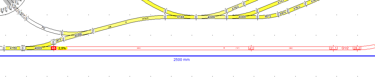

Au propre avec ROCO pour les coupons de rail blanc et Hornby-Jouef pour les coupons de rail en jaune. En vert, c'est la portion qui descend
80 cm ça va pas aider pour faire circuler un autorail :siffle:
Et la différence de niveau ne va pas être réalisable non plus. :gne:

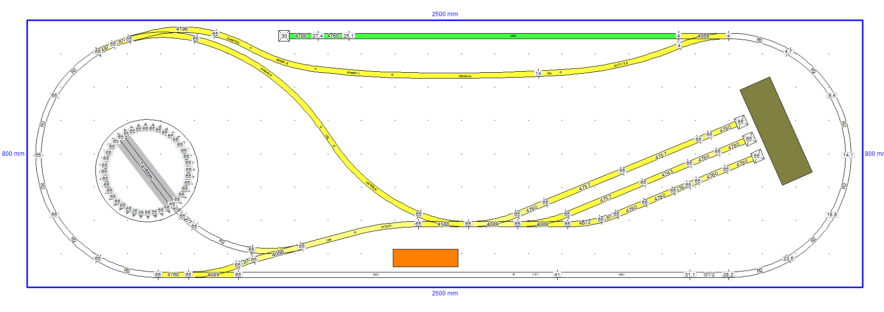

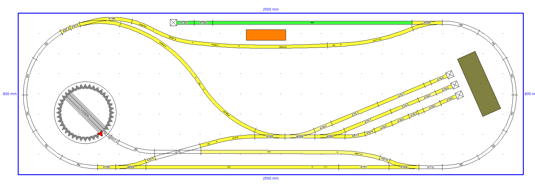

Je me permets de retravailler un peu le plan
Le pourcentage de montée devient un peu mieux, mais pas suffisant

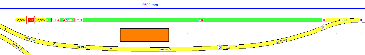

Épurage des appareils de voie

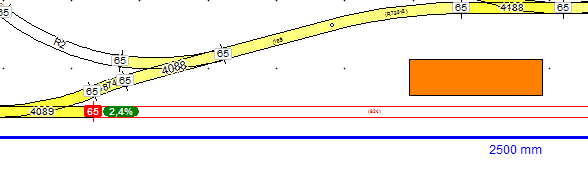

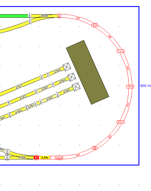

Et la différence de niveau est de 65 mm pour 2,4 %
Mais la gare de Néville devrait se trouver en avant-plan sur la voie de "parade". Saint-Valéry et le pont-tournant sont au niveau 1 à 65 mm.
Mais ça ne résout pas ton problème pour la "géologie" entre les 2 gares :mdr2:

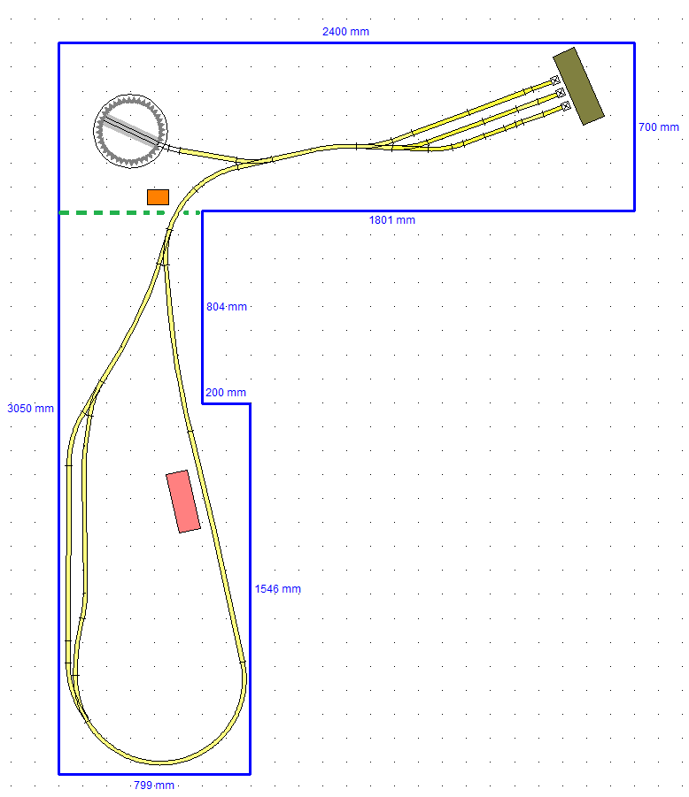

Une autre :idea: serait de travailler en 2 modules
:yin

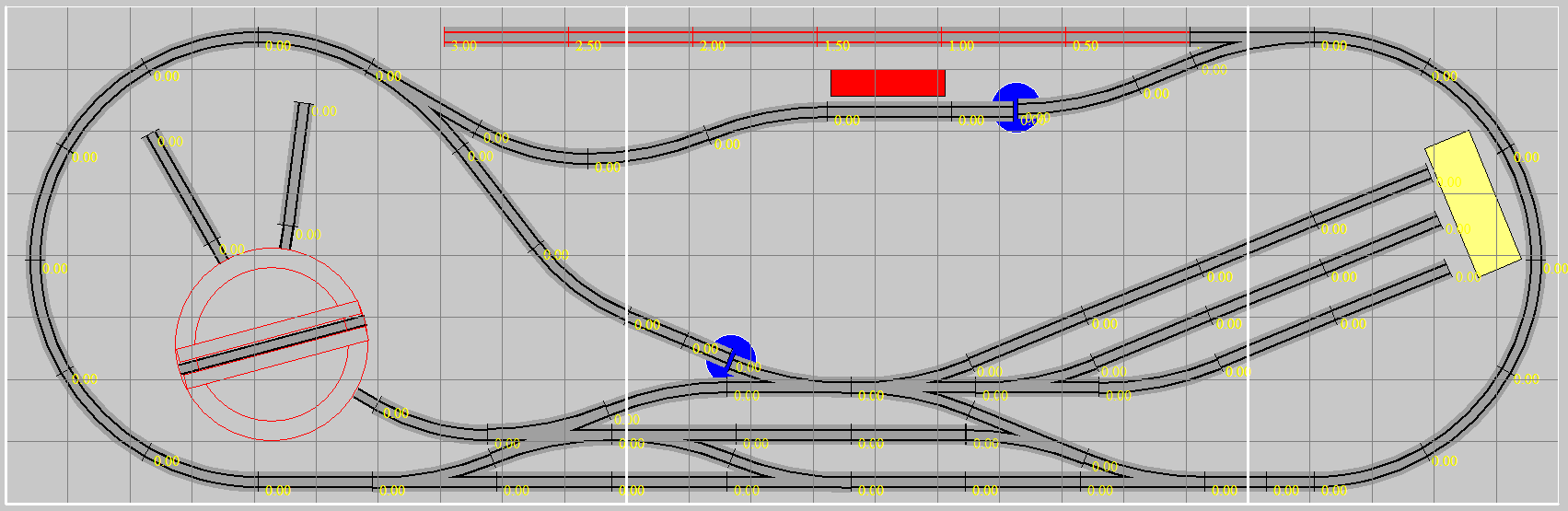

Bonsoir Superbelgico,
avec un diamètre de 80 cm, cela va obliger à utiliser du matériel roulant "court' :(

cc6532+891 a écrit:Bonsoir Superbelgico,
spa faux, mais j'ai utilisé la dimension mentionnée par notre ami, il faudrait connaître la place dont il dispose pour se faire une idée précise du bazar. ;)

j'espère que vous vous portez tous bien. Merci également pour vos conseils et surtout pour les schémas de réseaux que vous avez préparé ! :ange2:
Je suis en train de réfléchir à faire mon réseau dans une "nouvelle" pièce, mais à cause du confinement je ne peux pas me rendre dans la maison en question. Je vais donc devoir attendre pour bien prendre toutes les dimensions.
A bientôt !!
