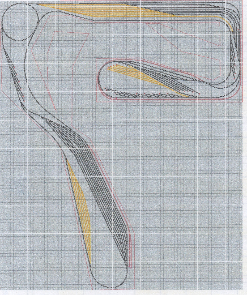

Messagepar jacf26
19 Fév 2015, 16:17
une gare souterraine modifiée, allégée et dont les parties jaunes ne seront montées qu'ultérieurement si le besoin s'en fait sentir.

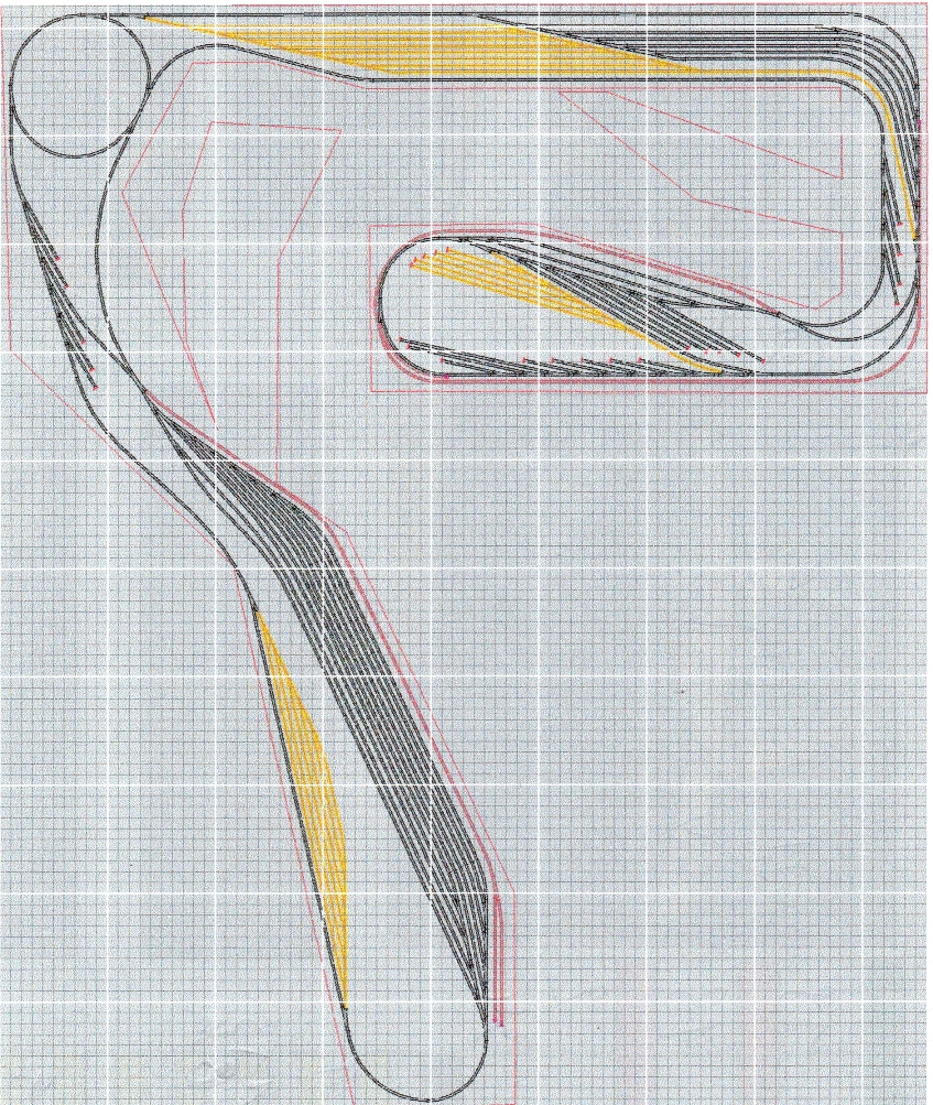

Messagepar jacf26
20 Fév 2015, 18:13
post bis...... nouvelle modification de la gare cachée. Dans les faits : en voulant diminuer la pente d'accès à la gare cachée du coté ouest, je me suis aperçu que celle ci ne fonctionnait pas simplement car j'avais inversé le sens de circulation des trains sur cette partie là seulement donc.......on tournait en rond ou presque. Du coup,modification de la pente et nouveau dessin de voies et plus de fluidité. J'en ai profité pour refaire un tour sur l'ensemble de la gare cachée et fluidifier le nord-est tout en évitant des contre courbes à divers endroits.
Celui là me plaît bien finalement !
