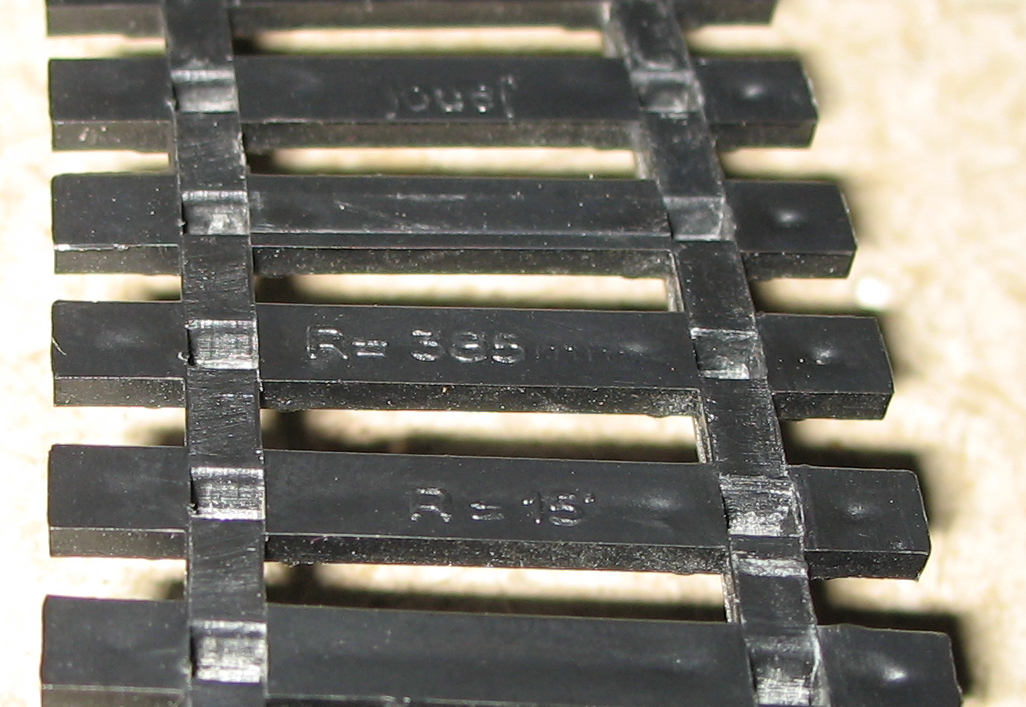

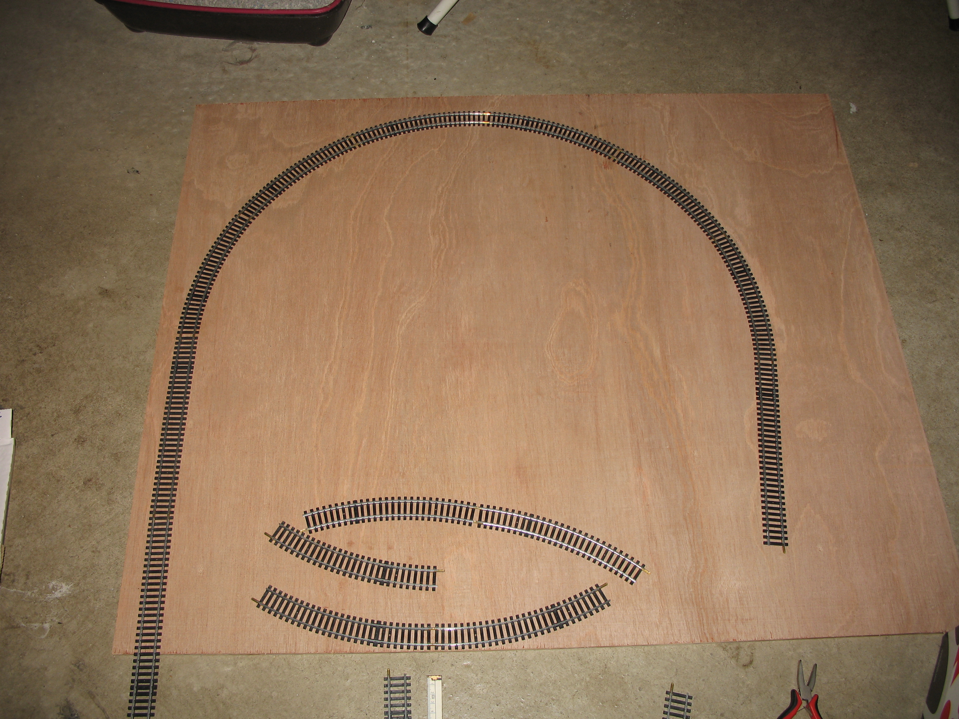

Ce qui est très bizard c'est que sur le logiciel il faut 12 courbes jouef 385/15 pour faire un demi rond alors que moi j'en ai utilisé que 6 .!!!!! Je comprend plus rien ... Jouef se serait trompé dans les chiffres ou j'ai rien compris du tout ?!

Les rails jouef de champagnole (l'usine francaise qui a fermé en 2001) font bien 385mm et chaque portion couvre un angle de 15°. Il en faut bien 6 pour un demi tour.

Si tes rails couvrent 15° chacun alors pour faire 180° il en faut bien 12.... Peu importe le rayon de courbure.
Un demi tour fait 180° si tu en met que 6 alors tu fait un quart de tour 90°.

ha oui je viens de comprendre donc peut importe le degré des rails alors ce qui compte c'est la longueur (enfin le couple longueur/degré ...
Mais la question est quel fabriquant propose un demi ovale qui prend le moins de place possible ... j'ai essayé sur le logiciel mais il n'y a pas les Rail courbe HO Hornby Rayon R1 371 mm 45°par exemple ... merci de votre aide
D'autre part il y a donc bien un soucis avec les chiffres des jouef car il me faut que 6 courbes (inscrit 15°) pour faire 180°or cela devrait faire 90° ... d'où mon incompréhension !!!

L'erreur n'est pas peut-etre, il est bien sure.
une courbe rayon 888mm angle 15° (ROCO, R9) est 230mm de long.
une courbe rayon 365mm angle 15° donc environ 95mm. les rails ici me semblent un peu plus longue que ca.
Alors il y'a 30° et ne pas 15°, en consequence 3 rails = 90°, 6 rails = 180°, 12 rails = cercle de 360°

une chose de sûre c'est qu'il faut 6 rails de 385 pour un demi tour. Effectivement ces 15 indiqués sous le rail; bizarre bizarre; mais c'est pas des degrés; sous les 445 il est marqué 17. Va falloir que je révise mes cours de géométrie et de math, j'ai absolument pas percuté que 6*15 çà fait pas 180 :gratte: :vieux:

En regardant le photo de coupure Jouef: 385 mm est 15 pouces d'environ :roll: . La signe " dénote pouce. R=15" est égale à "Rayon égale à quinze pouces".
