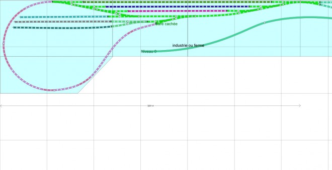

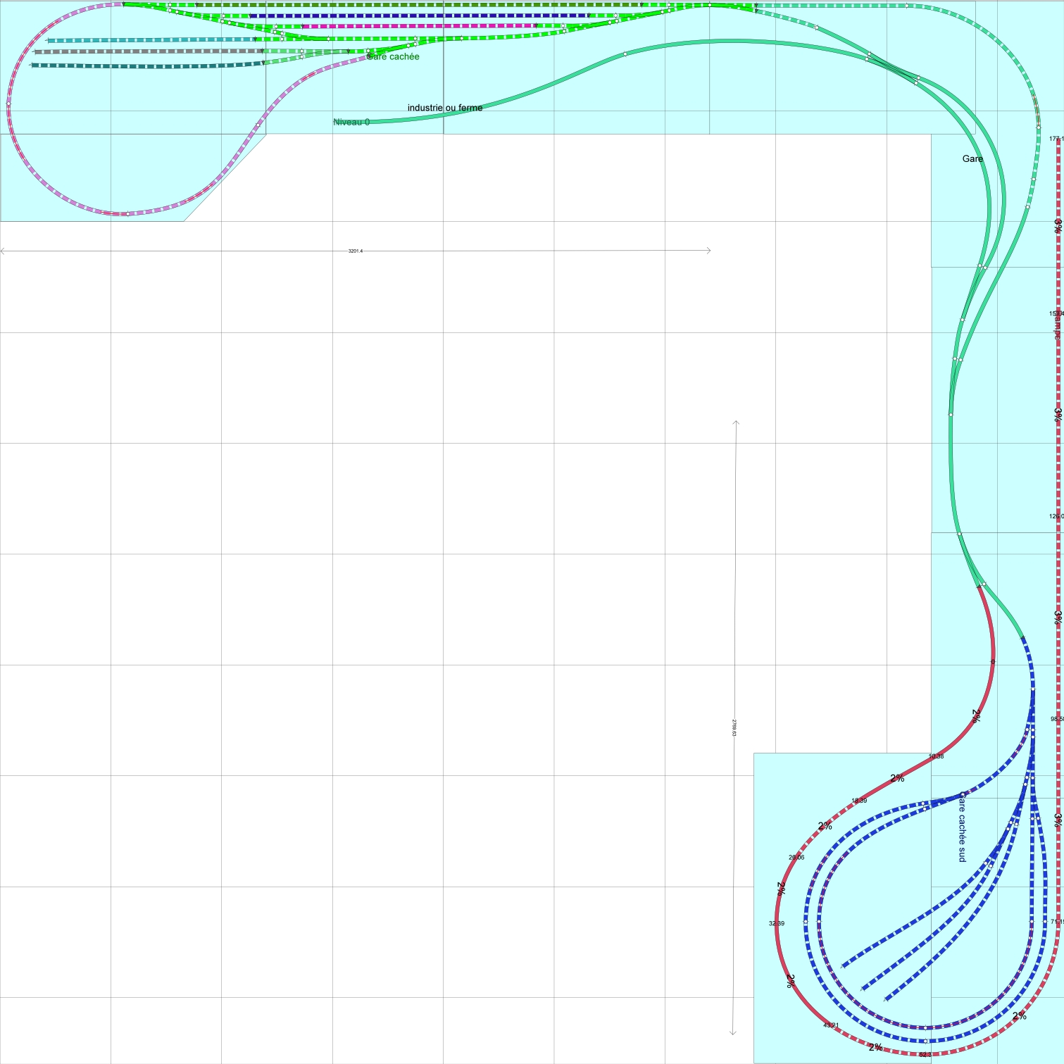

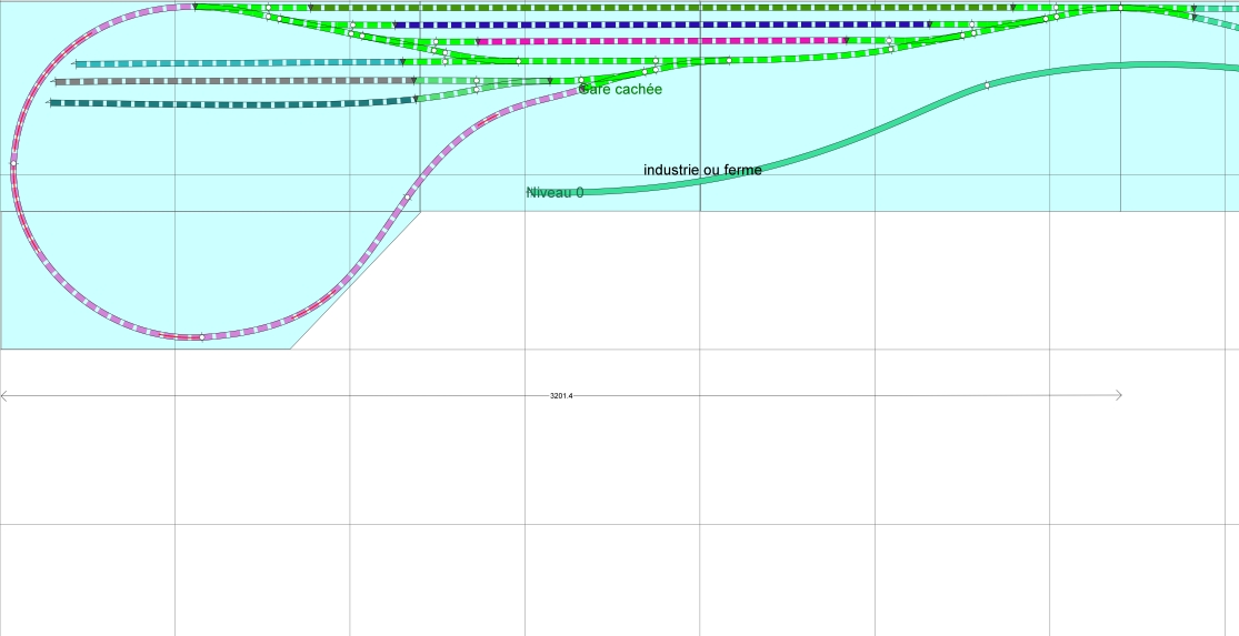

30 Avr 2014, 16:47
voici comme promis la nouvelle version, en tenant compte de vos conseils : des courbes plus larges en visible, et des pentes limitées et moins nombreuses.
Au final on aimerait être au moins sur 2 niveaux (la boucle extérieure tout en bas doit servir à grimper gentiment tout le long et donc faire visuellement un 2e tracé plus haut et plus en profondeur, avec tunnels et viaducs... mais pas dans l'immédiat !), mais l'idée était d'avoir déjà un premier niveau sans pentes, fonctionnel, qui n'empêche pas l'évolution future.
Voici le plan global de ce 1er niveau.
J'ai attaqué avec bonheur le début de la pose des rails, et toute la gare cachée en haut est maintenant placée ou presque, avec la boucle de retournement, 3 voies de garage "normales" et 3 voies pour autorails (pas de retournement).
Et bien sûr, j'ai des questions, des remarques et des petits problèmes ! :siffle:
Le roulement est plutôt pas mal, même avec des vieux wagons... sauf sur certains aiguillages (Peco en 83) ; j'ai testé un remplacement d'essieux sur un wagon, ça résout le problème ; sur une vieille loco Lima, j'ai limé les boudins de roue, et miracle : ça passe aussi maintenant ! Donc quelques frayeurs au départ (mauvais choix de voie), mais rien que du rattrapable. Je compte passer en Peco 75 pour tout le reste du réseau, il ne me reste que quelques rails flexibles en 83 à placer, et ils ne posent pas de problèmes de roulement.
Le câblage, c'est une autre paire de manches ! J'ai câblé chaque rail proprement, chaque aiguillage, chaque cœur d'aiguillage, donc je suis au moment où il va me falloir raccorder tout ça au bon endroit !
Côté "sections", ça donnerait ça :
- la boucle de retournement à part (avec un module d'inversion de polarité)
- les 6 voies de garage à part
- tout le reste ensemble (les voies d'accès, les aiguillage, les voies de transition entre les aiguillages et les voies de garage)
Ça fait normalement 7 parties à surveiller, et je pensais donc mettre un Tams RCD-8, un module de détection d'occupation de voie, mais me voilà avec des doutes :
- d'usage, déjà : il est compatible Railcom, est-ce que ça veut bien dire que je n'ai pas besoin d'autre module pour qu'il fasse remonter, via les rails, les infos d'occupation à la centrale (une Roco z21) ?
- et de câblage, aussi : le manuel ne correspond pas au bestiau, j'ai bien 2 pins par voie à surveiller, mais côté alimentation je n'ai qu'une seule broche et le manuel en indique 2... Est-ce que du coup je dois ponter les 7 sorties d'occupation "fil non sectionné" et les relier à la centrale directement ? Faire un feeder de masse, en gros (même si on est en alternatif et que ça ne veut pas dire grand-chose) ?
Pour finir, j'ai un souci avec les aiguillages : ils sont tous équipés en PM1 de chez Gaugemaster, et fonctionnent impeccablement si je leur envoie du +12V DC (j'effleure juste les pôles pour éviter de forcer sur la bobine) ; mais en sortie des Tams WD-34 je n'ai que 8V AC au max, et ça ne suffit pas à actionner les moteurs, alors même que j'ai bien 18V AC en entrée du module. Je pensais que le module était défectueux, mais j'en ai pris 3 et le problème est le même. Auriez-vous une idée ?? Je pensais mettre à terme une alimentation dédiée, mais ça ne changera pas ce problème...
Merci d'avance de vos remarques et peut-être solutions ! :)

Katz a écrit:
Superbe plan!
Le code 75 de PEco est plutôt assez permissif, donc devrait donner peu de problèmes suplémentaires par rapport au code 83. Je ne savais pas que Peco faisait aussi du 83.
Vu la taille du réseau, il me semble qu'un cantonnement et une gestion par PC est indispensable.Donc, plus de sections...
Sais pas.
Sais pas.
Piloter un relais qui est alimenté par une alimentation plus puissante.
F
Re: Débuts dans la grande aventure du petit train !
Messagepar Katz
30 Avr 2014, 17:37
Merci de tes encouragements !
Oui, Peco fait du 83, c'est en fait censé être du travelage américain... je ne suis pas puriste, je pensais naïvement que ça me permettrait d'être un peu plus réaliste que du code 100 tout en permettant de faire rouler de vieux modèles, mais vu les retours sur les forums, c'était une mauvaise idée ! La partie réalisée est donc entièrement en code 83, mais ça m'obligera à vérifier l'état impeccable du matériel roulant avant de l'engager sur le réseau. ;)
Je compte bien sûr gérer l'ensemble par PC/logiciel, mais pas au tout début, j'espère que la centrale suffira dans un premier temps ? Mais du coup je voudrais tout câbler proprement, ne pas avoir à ajouter tout un tas d'appareillages et de câbles ensuite...
En fait, la détection de présence est-elle indispensable ? Est-ce que le système Railcom ne permet pas aujourd'hui de dire à la centrale "le train xxx est dans telle zone, donc la voie est occupée" ? Et du coup, puis-je ne faire que des liaisons centrale -> rails/accessoires, sans aucun autre module (rétro-signalisation, bus s88 ou autre...) ?
Pour le décodeur d'aiguillages, c'est quand même étrange de l'alimenter en 18V AC et qu'il ne délivre que 8V, non ?
Il est dit dans la notice, et même dans les retours d'utilisateurs sur les forums, qu'il peut piloter directement les accessoires ; il est juste recommandé d'avoir une alim externe pour économiser le courant de traction (ce que je compte faire à terme).
Si c'est pour économiser 10€, autant prendre un module d'une autre marque (Lenz est aussi compatible Railcom) qui m'évitera 8 relais supplémentaire... je ne pige pas ce bug !
