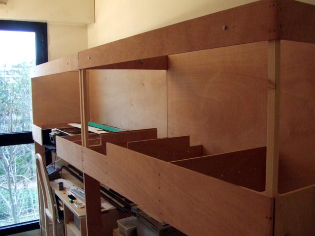

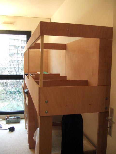

Tous mes modules sont en contreplaqué (CP) de 10 mm. Mais ce sont des "showcases", pas de simples planches.
Ci dessous, les deux modules "Bruxelbourg" en CP brut. Les pieds sont également en CP d'une épaisseur de 18 mm. La structure des modules est vissée et collée. Les pieds sont amovibles et boulonnés. Et ça tient debout depuis 5 ans sans aucun fléchage.

Quel est l'avantage du collé-vissé par rapport au vissé simplement ?

:vieux: J'ai utilisé du ctp 10mm pour mes modules, c'est bien, sauf pour les interfaces (les plaques qui relient les modules). Si c'était quand ce sera à refaire, j'utiliserai(s) du pin de 19 ou 23mm pour ces plaques : en ctp, elles ont tendance à se tordre quand on serre les modules l'un contre l'autre... :diable2:
Le collage te permet une meilleure rigidité qu'un simple vissage. Par contre, ce n'est pas démontable !... Le collage-vissage te permet de ne pas laisser tes plaques dans des serre-joints pendant des heures... :cool:
