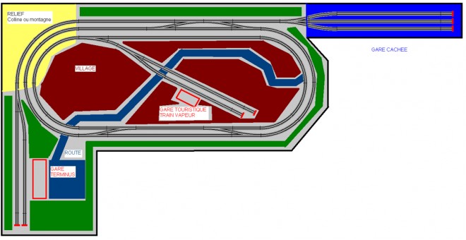

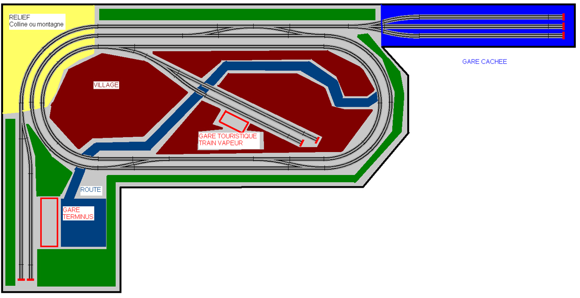

Messagepar FredVincent62
22 Jan 2013, 13:59
Voici le réseau définitif enfin modélisé avec l'implantation prévue.
Merci à tous ceux qui ont contribué à l'élaboration de celui-ci :cool:
Msg à Tyrphon : Nous avons remis la voie diagonale dans l'autre sens, car l'éloignement bord bas du réseau avec l'aiguillage tel que nous l'avons mis est sensiblement plus court que l'éloignement bord droit du réseau avec l'aiguillage tel que tu nous avait recommandé de le mettre. Ca ne paraît pas évident sur le dessin, mais ça se vérifie lorsque l'on prend les mesures sous CDMRail. ;)
