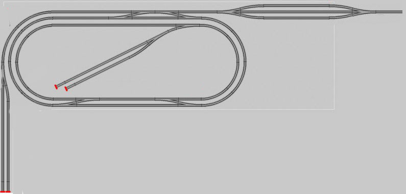

Voila ce que je veux dire:
Je propose aussi de prolonger ta coulisse par des aiguilles permettant une remise en tête des locomotives. Si tu n'as pas la place, prolonge juste un peu les voies et utilise un "locolift" de chez Peco pour remettre tes locos en tête (ça te permettra en plus de la retourner, ce que le faisceau d'aiguilles ne permet pas). Tu t'apercevra très vite qu'il est très pénible de prendre une loco à la main et de la remettre sur les rails.
Enfin, ne mets quand même pas la voie avant du réseau trop près du bord. Il faut que le réseau ne soit pas trop profond, d'accord, mais ...

A défaut, tu pourrais remettre une petite antenne le long du mur à gauche, comme tu l'avais prévu avant. Cela permettrait une exploitation "réaliste":
Un train partirait du terminus derrière le canapé, ferait quelques tours et terminerait son parcours sur cette antenne. Cette antenne pourrait d'ailleurs être un prolongement du tiroir en haut à gauche.

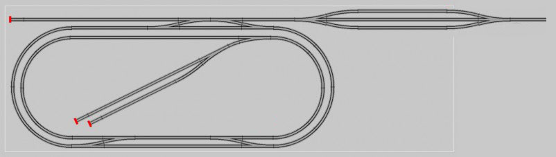

Un dessin du réseau à deux antennes:
Là, il n'y a guère de place pour les aiguilles en bout de faisceau. Le "locolift" ou un pont secteur s'imposent.
A noter que le "locolift" permet aussi de garer plus de rames, puisqu'il n'y a pas besoin de voie libre pour la remise en tête.

tyrphon a écrit:Un dessin du réseau à deux antennes...
Un escargot en quelque sorte (2 antennes) :mrgreen:
Pas mal ce que tu nous a dessiné là, c'est vrai que les perspectives de jeu sont plus diverses. :cool:
On a 4 rames et sachant que le train vapeur sera toujours en départ et terminus sur la diagonale au centre, il nous reste 3 rames qui vont occuper soit la gare cachée en haut à droite ou le terminus en bas à gauche. Si on se limite à 2 rames en gare cachée, on a notre voie pour la remise en tête de la loco. La gare qui devait occuper les deux voies horizontales du bas bascule alors sur le terminus de gauche, libérant de l'espace (réduit précédemment avec les courbes de rayon inférieur) pour le village. :applause:

Ca ne t’empêche pas d'avoir un point d'arrêt sur la boucle.
Et pense aux remises en tête de machines à chaque terminus. Un pont secteur peut faire gagner de la place.
La Locolift est pratique pour les coulisses, mais pas très réaliste pour les terminus visibles.
