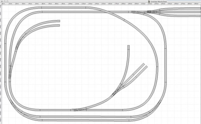

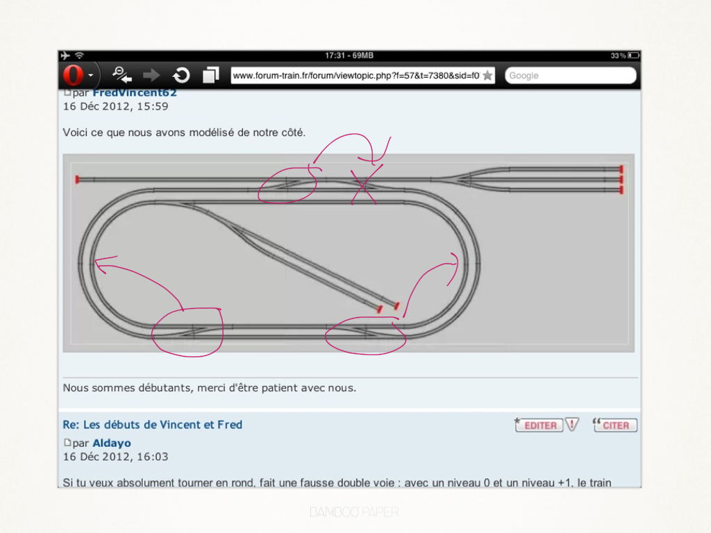

Non, t'as une vraie double voie (deux train pouvant tourner en rond en même temps et se croiser à chaque tour)
Tes aiguillages te permettent juste de changer de voie.
Une fausse impliquerai un "saut de mouton" ce qui serait pas mal pour ton réseau si mon plan à voie unique avec ligne secondaire de montagne ne te plaie pas !
Sur mon plan de 2,60*1,50, j'avais une fausse double voie en plus d'une vraie double voie : illusion d'avoir 3 voies (mais avec des rampes de près de 4% :D ) !!

En partant de ton schéma, voici une petit modif.
Ps : il y a un truc que je comprend pas, tu dis avoir 2,50*1,90 mais on dirait que tu t'acharne à faire un réseau de 2,50*1,10 !!!

Le 1m90 c'était prévu pour le retour en L. Un rectangle d'1m90 de profondeur encombrerait l'espace de la pièce et nous attirerait les foudres de madame. :mrgreen:

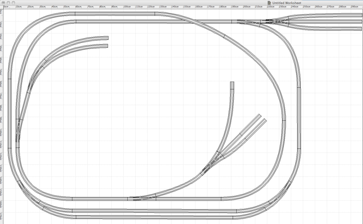

Dommage sinon, j'aurai bien vu un truc de ce genre :
2 zones de manœuvre et une fausse double voie avec voie de croisement au niveau de la gare.

Joli! :cool:
Dommage! :oops:

Si t'es effectivement limité à 1m*2,50m il n'y a pas tellement le choix :(

Ce qu'Aldayo présente n'est pas une fausse double voie, puisque les deux voies ne sont jamais côte à côte et au même niveau, et que le train roule dans le même sens sur les deux tours.
La seule "fausse double voie" que je connaisse est le réseau en "os de chien", droit ou replié, mais il n'y a pas assez de place sur le réseau de Fred et Vincent.
De plus, le double tour avec saut de mouton est un peu difficile à fabriquer pour des débutants (si on veut des rampes pas trop raides, il n'y a aucune partie du circuit à plat!), et il ne permet pas de faire tourner deux trains en même temps.
Je renonce à influencer plus longtemps le projet, pensant qu'il faut que les débutants se fassent leur propre expérience et que de toutes façons, l'expérience des anciens n'est pas prise en compte :vieux: . Tout juste suggèrerai-je une fois de plus d'inverser l'embranchement central pour rapprocher ses aiguilles de l'extérieur... Quant à ma petite antenne devant le réseau avec son accès en Y, il sera toujours temps de l'ajouter plus tard, si Madame n'y voit pas d'inconvénient :ange: .
