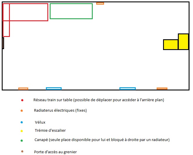

Messagepar FredVincent62
16 Déc 2012, 11:36
Voici le plan de mes combles (aménagés)

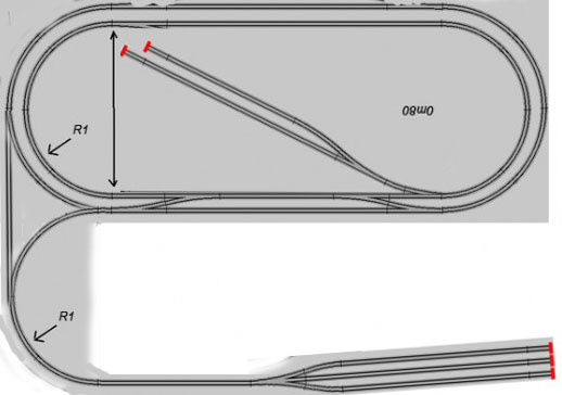

Re: Les débuts de Vincent et Fred
16 Déc 2012, 11:55
Voici le plan du réseau avec ses côtes. Pour rappel, celui-ci est installé sur une table qui peut se déplacer pour accéder à l'arrière plan. Le dernier plan posté avait des courbes en R4, R3 et R2 de chez Peco. Celui-ci a des courbes R3, R2 et R1 de chez Peco, ce qui a permis de diminuer la profondeur (toujours pour les accès). D'un autre côté cela limite la place disponible pour l'installation du village...
Messagepar tyrphon
16 Déc 2012, 14:35
Avec ce plan, si tu t'en tiens à 1m de profondeur, les voies extérieures vont être au ras du plateau, ce qui n'est pas très beau. Il faut au moins 10 cm devant la voie la plus proche.
Je pense qu'avec les aiguilles à l'arrière plan, tu auras à te coucher sur le plateau assez souvent, car je ne te vois pas tirer le plateau à chaque petit pépin. Avec un plateau d'1m à 1,10m de large, ce n'est pas impossible, mais le décor risque d'en souffrir. En tout cas, si tu tiens à ce type de plan, diminue le plus possible le nombre d'aiguillages difficilement accessibles. Par exemple; retourne ton embranchement pour que les aiguilles d'accès soient côté canapé.
Quant au tiroir en haut à droite, si tu pouvais le prolonger derrière le canapé, tu pourrais placer les deux bretelles arrière à proximité de canapé, et donc à un endroit assez accessible.
(Pour ma part, tordu comme je suis, j'aurais depuis longtemps prévu une antenne passant derrière le canapé et se prolongeant sur la droite! :diable:)

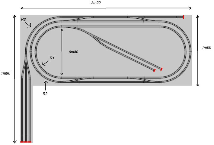

Messagepar tyrphon
16 Déc 2012, 15:29
Pour aller plus loin, dans le plan de tes combles aménagés, il manque encore l'indication de l'espace libre devant ton réseau.
Dispose tu de 1,90 m depuis le mur sur toute la longueur du réseau, ou as-tu plus d'espace?
Si c'était le cas, tu pourrais envisager de décoller la gare terminus du mur, par exemple comme ça:
Ce plan a comme intérêt de rétrécir légèrement le plateau, et d'introduire un triangle d'accès à la gare terminus.
Tu pourrais aussi inverser le plan, à condition de raccourcir l'antenne pour pouvoir accéder à l''espace de commande par la gauche. Dans ce cas, comme tu ne serais plus limité par la porte d'accès, tu pourrais un peu élargir le réseau à plus de 1, 90m
16 Déc 2012, 15:34
Merci Tryphon pour ton commentaire qui nous donne à réfléchir. Finalement on va peut être planquer la gare cachée derrière le canapé, ainsi les aiguilles d'envoi des rames seront toutes côté canapé. De plus, avec cette solution, on peut élargir sensiblement le réseau puisque la partie gauche d'envoi depuis la gare cachée est supprimée. Retour à la planche à dessin après visite à l'étage pour voir si ça tient la route. :cool:
Ta seconde solution est plus gourmande en espace (madame risque la crise cardiaque) et de plus elle nécessite un module "boucle de retournement" pour les polarités.
FredVincent62
Messages: 1619
Localisation: Pas de Calais
Messagepar tyrphon
16 Déc 2012, 16:35
Ma solution tient dans la largeur de 1,90m. Cela est-il si impressionnant pour madame? En plus, l'antenne peut être installée dans un deuxième temps après le réseau principal. Plutôt qu'une gare cachée, elle peut desservir une vraie gare terminus.
Les polarités ne posent pas un gros problème. Elles peuvent être commandées par la position de l'aiguille du Y en sortie de la gare terminus, avec en plus une section d'arrêt sur chacune des branches pour éviter les courts circuits, toujours commandée par la position de l'aiguille. Il suffit pour ça d'adjoindre un inverseur double à l'aiguille. Rien de très compliqué.

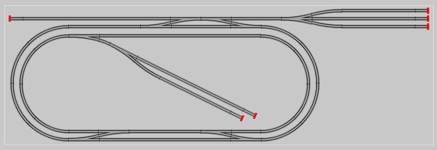

16 Déc 2012, 16:59
Voici ce que nous avons modélisé de notre côté.
FredVincent62
Messages: 1619
Messagepar Aldayo
16 Déc 2012, 17:03
Si tu veux absolument tourner en rond, fait une fausse double voie : avec un niveau 0 et un niveau +1, le train passe 2 fois devant toi tout en ne faisant qu'un seul tour de circuit !!
16 Déc 2012, 18:07
Finalement nous sommes en fausse double voie puisque les aiguillages en bas permettent de basculer du circuit extérieur au circuit intérieur.
Quand j'ai le temps, je vous fait le plan avec le dessin du décor. ;)
