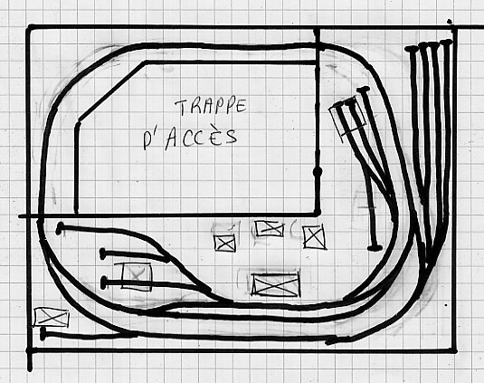

Messagepar jpb
15 Déc 2012, 02:21
Une idée, ca tient en 240 par 150

Messagepar tyrphon
15 Déc 2012, 11:08
Le problème est que le fond est toujours inaccessible. On peut à la rigueur l’éloigner du mur de 40 cm, et s'il y a un pépin au fond, se faufiler derrière en baissant la tête à cause du plafond bas.
Mais les aiguilles d'accès au dépôt, en particulier, sont hors de portée et les pépins risquent d'y être fréquents. Il vaudrait mieux mettre ce dépôt à l'avant du réseau.

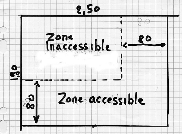

Re: Les débuts de Vincent et Fred
Messagepar tyrphon
15 Déc 2012, 11:31
Comme je crois que vous ne comprenez pas bien mais explications, je vais faire un petit dessin.
Ce dessin suppose que toute la largeur disponible est occupée, mais le problème est le même si on rétrécit un peu le réseau.
Au delà de 80 cm, il devient difficile d'atteindre le plateau avec la main. Il y a donc une zone "inaccessible", sauf si on aménage une trappe (accessible en se glissant sous le réseau) ou un passage de 40cm mini derrière le réseau (malcommode à cause du plafond bas).
Comme il est obligatoire de mettre des voies dans cette zone pour reboucler le réseau, il est obligatoire d'aménager une trappe ou un passage pour pouvoir y dépanner un train, mais comme ces accès sont incommodes, il faut n'installer dans cette zone que des voies de passage sans aucun aiguillage pour y minimiser le risque de panne ou de déraillement.

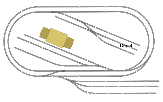

Messagepar tyrphon
15 Déc 2012, 11:59
Et voila un exemple (pas optimisé du tout) de ce qu'on peut faire comme réseau:
Bien sûr, si on peut se placer au milieu du trou pour exploiter le réseau, la situation est très différente et on peut mettre des aiguilles partout!
Cela dit, on n'a pas parlé de la hauteur de la table. Peut-on se glisser en dessous?
Pour moi, 1, 20 m me semble l'idéal.
