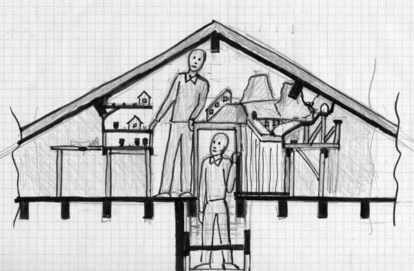

J'ai cru comprendre que le réseau était appuyé contre un mur. Or, ce genre de réseau sur table rectangulaire n'est exploitable que si on peut en faire le tour, sinon les voies du fond ne sont pas très accessibles en cas d'ennui mécanique, ou alors il faut une trappe d'accès au milieu.
Il serait intéressant de connaitre la place disponible dans la pièce, les emplacements des accès, les hauteurs sous plafond...
Un plafond bas n'est pas toujours un handicap insurmontable. Voici la coupe du réseau -sur trois niveaux- que j'ai fabriqué dans ma maison de campagne:
Bon, d'accord, j'ai dû baisser le niveau des voies, mais il s'étage quand même de 60cm à 110cm, et tout ça pour une hauteur de plafond ne dépassant pas 1,80m au point le plus haut!

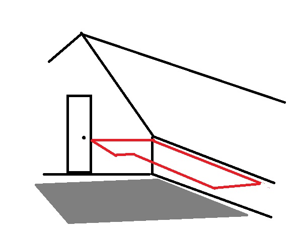

Ca devrait donner quelque chose comme ça (en rouge) sur pieds qu'on peut déplacer. Pardon pour le dessin (à côté du tien :oops: ).

Merci, mais n'as tu que ce coin disponible dans la pièce, ou peux-tu envisager un réseau plus grand, qui courre le long des murs par exemple? Le mieux serait que tu donne le plan de la pièce, avec dimensions, emplacement des portes et fenêtres, que tu précises si la pièce est entièrement dévolue au train ou doit servir à autre chose.

Malheureusement, cette pièce d'environ 50 m carré au sol était au départ prévu pour les enfants. Désormais elle sert un peu à tout et principalement comme lingerie (pour madame). En plus, il y a un clic-clac qui sert à regarder la télé sur un meuble tv qui prend de la place. Il y a aussi une penderie, une cave à vins et les radiateurs fixés au mur. Bref, il nous reste (pour pas trop gêner) ce coin de 2m50 de large sur 1m90 de profondeur. D'où l'idée du réseau en L sur une structure montée sur pieds. Et puis pour débuter, on ne veut pas faire compliquer... :D
