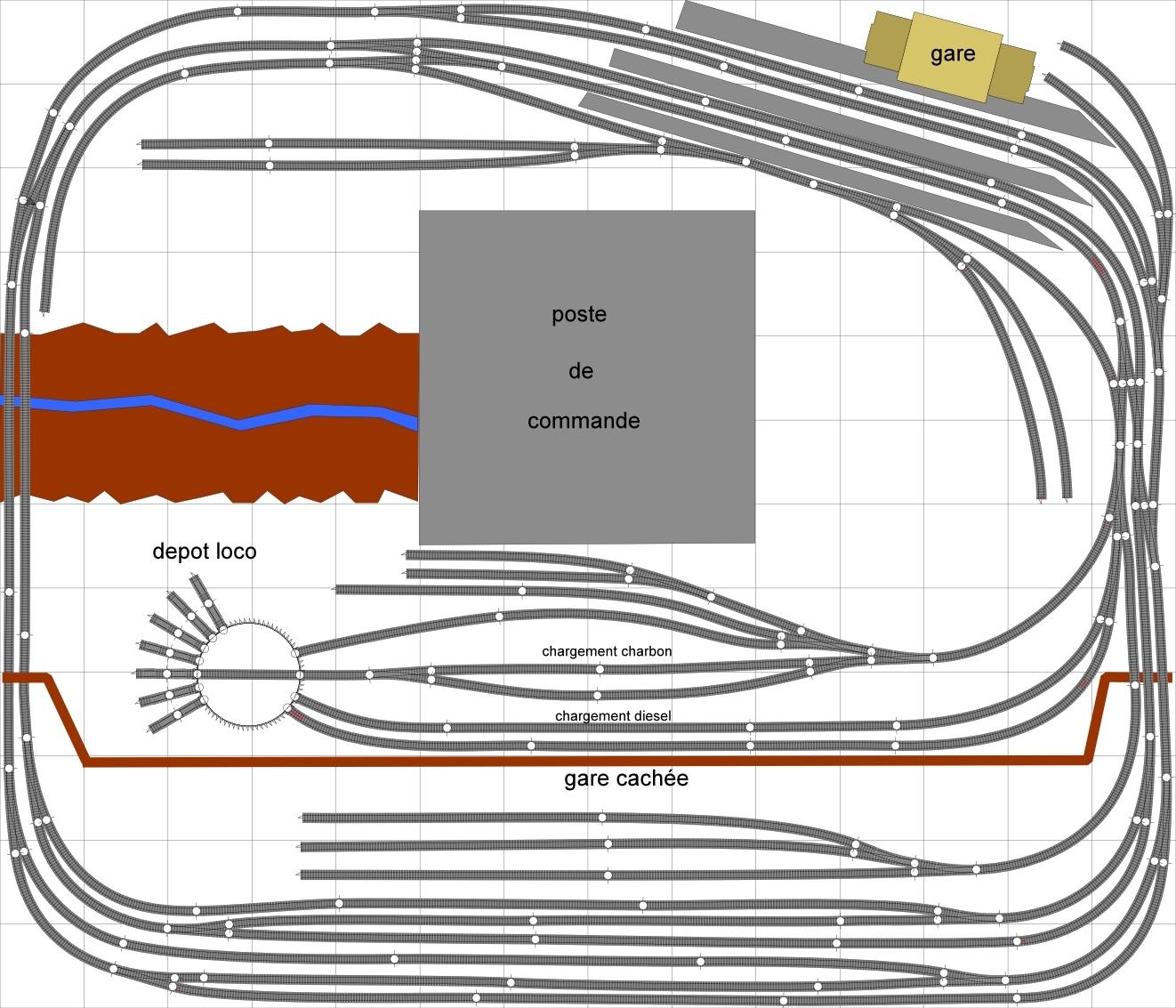

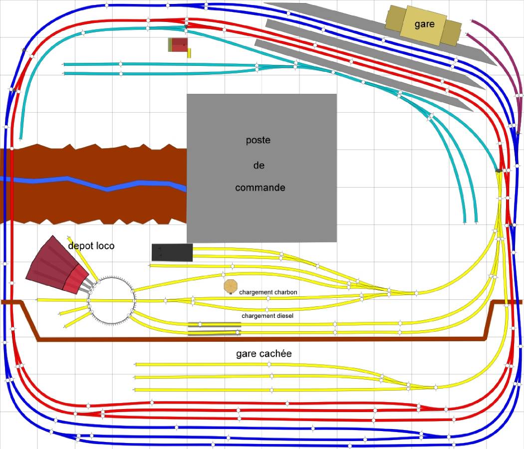

bonjour
voila les motifs qui mon l'air très logique merci tyrphon
pour la voie secondaire il faut que je vois comment se dispose tous le reste . Je pense a le laisser en impasse en attendant
l'idée de faire la voie en hauteur me parait pas possible sachant qu'au niveau de la gare caché la fameuse poutre va gêné la passage
un grand merci a tyrphon pour ses bonnes connaissances des voies

Messagepar tyrphon
12 Jan 2013, 20:11
En rapprochant un peu le dépôt du poste de commande, tu pourrais dégager la place pour faire passer la ligne secondaire derrière le dépôt et devant la poutre. Si la ligne était en rampe continue depuis la sortie de la gare, elle pourrait passer au-dessus de la ligne principale en bas à droite et continuer à monter en longeant cette ligne principale par la droite, puis en passant derrière la gare (cachée à la vue par un fond de décor). Je ne te suggère pas de construire cette ligne secondaire, mais de réserver la place (largeur de 5 cm) aux endroits où elle pourrait passer plus tard. Si tu ne la construits pas, ça aérera un peu le décor de ton réseau

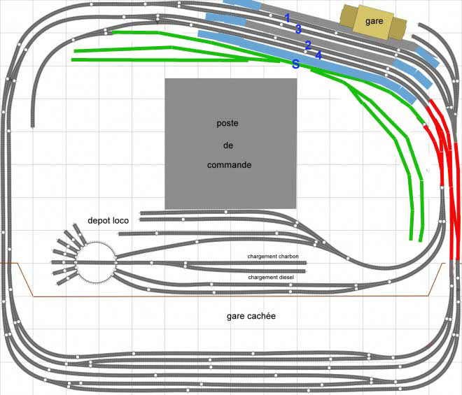

Messagepar tyrphon
12 Jan 2013, 23:46
J'ai réexaminé ton plan plus attentivement et je fais quelques propostions de modifications. Je pense vraiment que la disposition des aiguillages marqués en rouge est intéressante.
Les deux de gauche permettent de retirer une machine d'un train sur la voie 4 et de la changer de côté du train (ou d'amener une autre machine du dépôt) en utilisant la voie S. Cela peut être fait en laissant un train tourner sur chacune des voies principales. Il faut juste que l'alimentation de la voie 4 puisse être commutée entre "circuit intérieur" et "voies de service" selon son utilisation (évitement du circuit intérieur ou manœuvre sur voies de service). Tu devrais arriver à loger toutes ces aiguilles en utilisant des aiguilles petit rayon (moins de 20 cm de long) et des aiguilles en courbe.
Le sens des deux aiguilles de droite, entre circuits intérieur et extérieur, a été inversé par rapport à ton projet, sinon elle faisaient double emploi avec celles situées à gauche de la gare.
La partie marquée en vert n'est pas un changement de disposition, mais un tracé plus harmonieux qui permet d'insérer un troisième quai pour desservir la voie 4. Je pense aussi que des garages en impasse plus longs permettront de stocker des voitures et des wagons en nombre suffisant pour composer des trains grâce à des manœuvres savantes. Mais je te conseille de ne fixer définitivement la position et la longueur de ces voies qu'à la lumière de l'expérience.
De plus, je pense que ton dessin par ordinateur n'est qu'une étude de faisabilité et que rien ne remplacera les essais en vraie grandeur, éventuellement avec des "patrons" en papier d'aiguilles Peco et d'arcs de courbes.
Il me semble en particulier que tes entrevoies sont parfois trop petites.
Enfin, une donnée qui me manque est la position et la largeur des espaces libres autour du réseau. Un plan coté de la pièce et du plateau m'aiderait à compléter mon analyse.

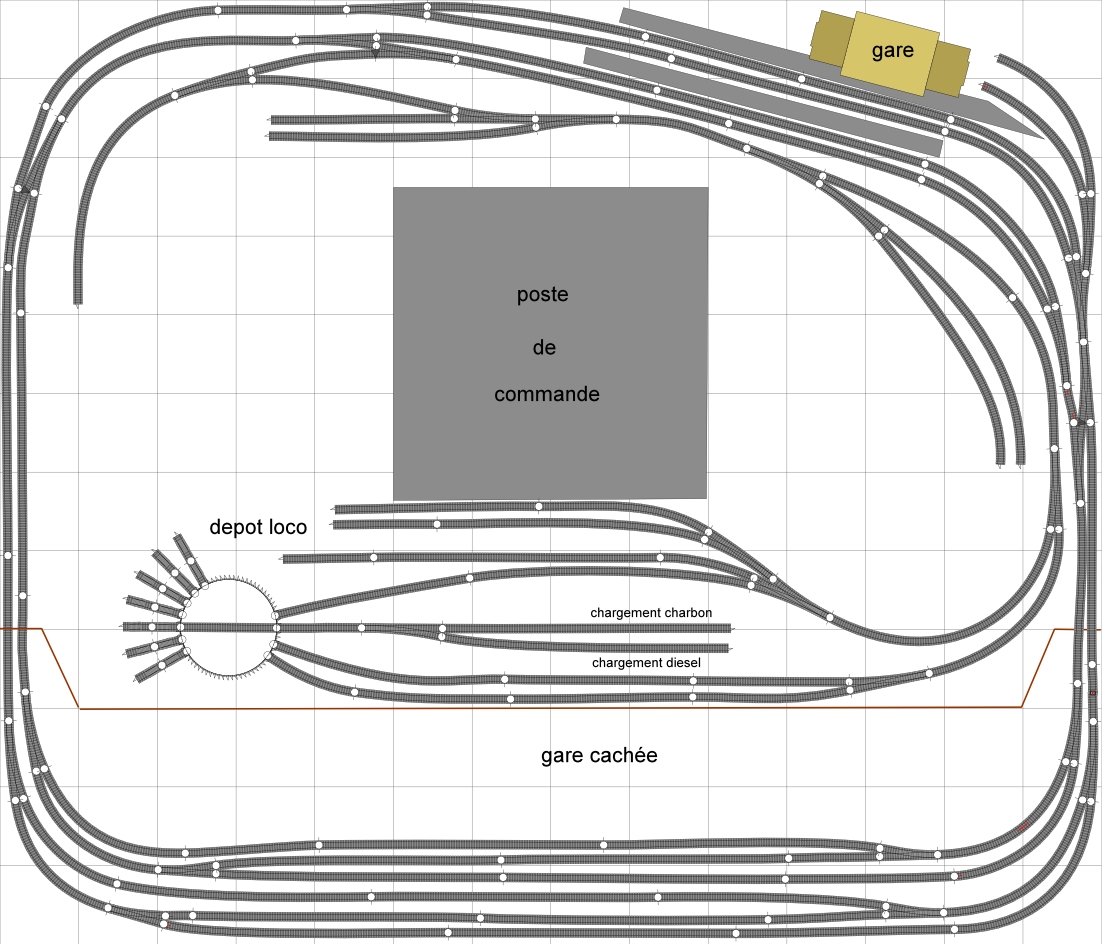

Messagepar ludmobile
14 Jan 2013, 23:59
bonsoir
voila quelques modifs de plus d’après des conseils divers et justifier
a étudier de plus près .... :gratte:
