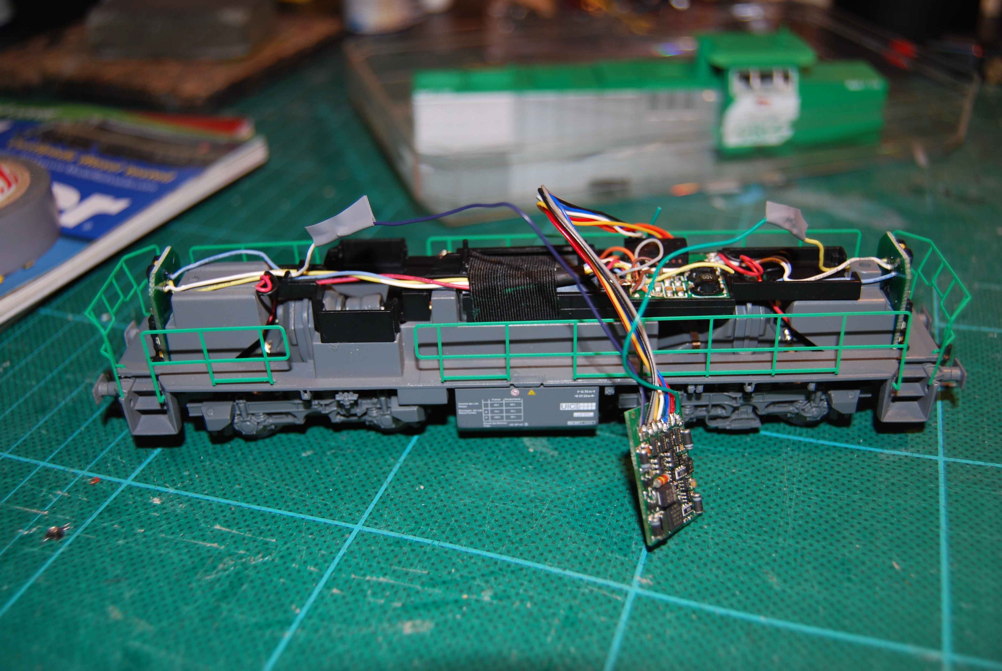

Je ne l'ai pas fait sur une 72000 mais voici la procédure pour une 67400 H/J
Sur la platine (CI)
67400 HJ Led 2 et 4 pour les rouges :
Rouge AV = Led4, condensateur C4 à enlever (raccordé sur Led4+), dessouder le fil Led4- sur la platine et y souder le fil vert du décodeur (F1),
Rouge AR = Led2, condensateur C1 à enlever (raccordé sur Led2+), dessouder le fil Led2- sur la platine et y souder le fil violet du décodeur (F2).
A vérifier mais ça doit fonctionner sur une 72000 avec une prise 8 broches ;)
A titre d'exemple photo, voila ce que j'ai fait avec une 461000 PIKO

Ça implique un decodeur a 9 fils ton montage !! Et ça court pas les rues (lenz Silver +, je connais pas les autres)
L'autre montage implique un simple decodeur 8 fils, mais une nouvelle platine muni de 2 transistors PNP.
Et pour couper les feux rouges de la dernière 72000 avec prise 21MTC, joker :ange:

Pour séparer les blancs des rouges, sans platine avec transistor, il te faut 4 fils de fonctions. Tu n'as pas le choix. Donc des décodeurs type Silver, Lokpilot, Zimo,... Ce sont des décodeurs très courant et de bonne qualité.
Pour le 21 broches c'est effectivement un peu plus compliqué car il faut aller rechercher les pistes des 2 fonctions auxiliaires et souder sur le circuit imprimer. C'est vrai que c'est dommage que ce ne soit pas fait d'origine.
