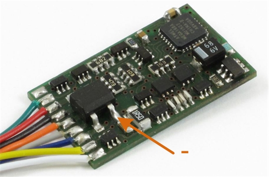

Pour le Lenz standard, comme pour beaucoup d'autres décodeurs, le pôle - de l'alim n'est pas présent sur le connecteur si tu veux ajouter un Power Pack. Il faut aller se connecter, par exemple sur la sortie du pont redresseur :
Le pôle plus est le fil bleu (ou l'autre patte du pont redresseur à côté du - )

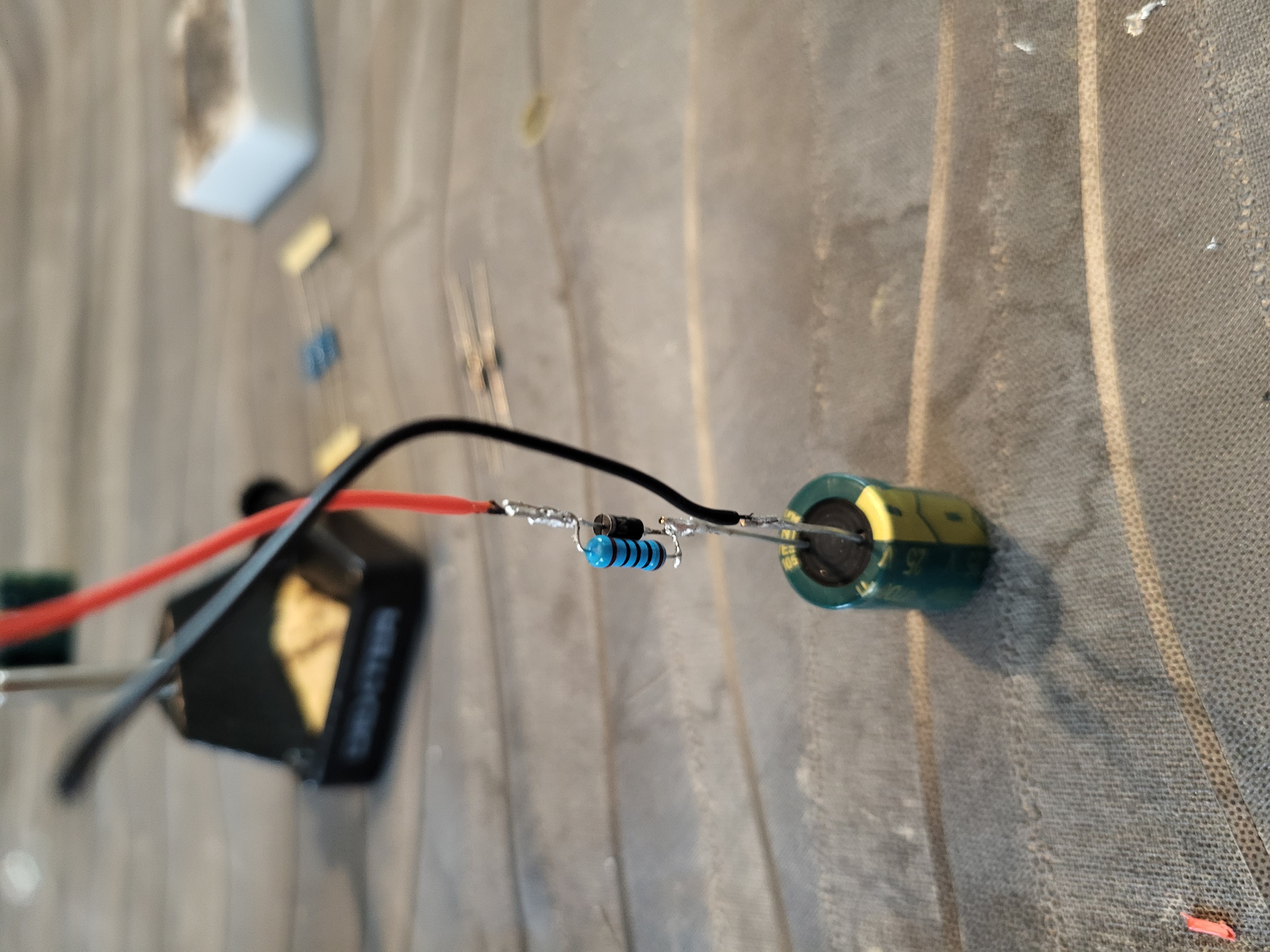

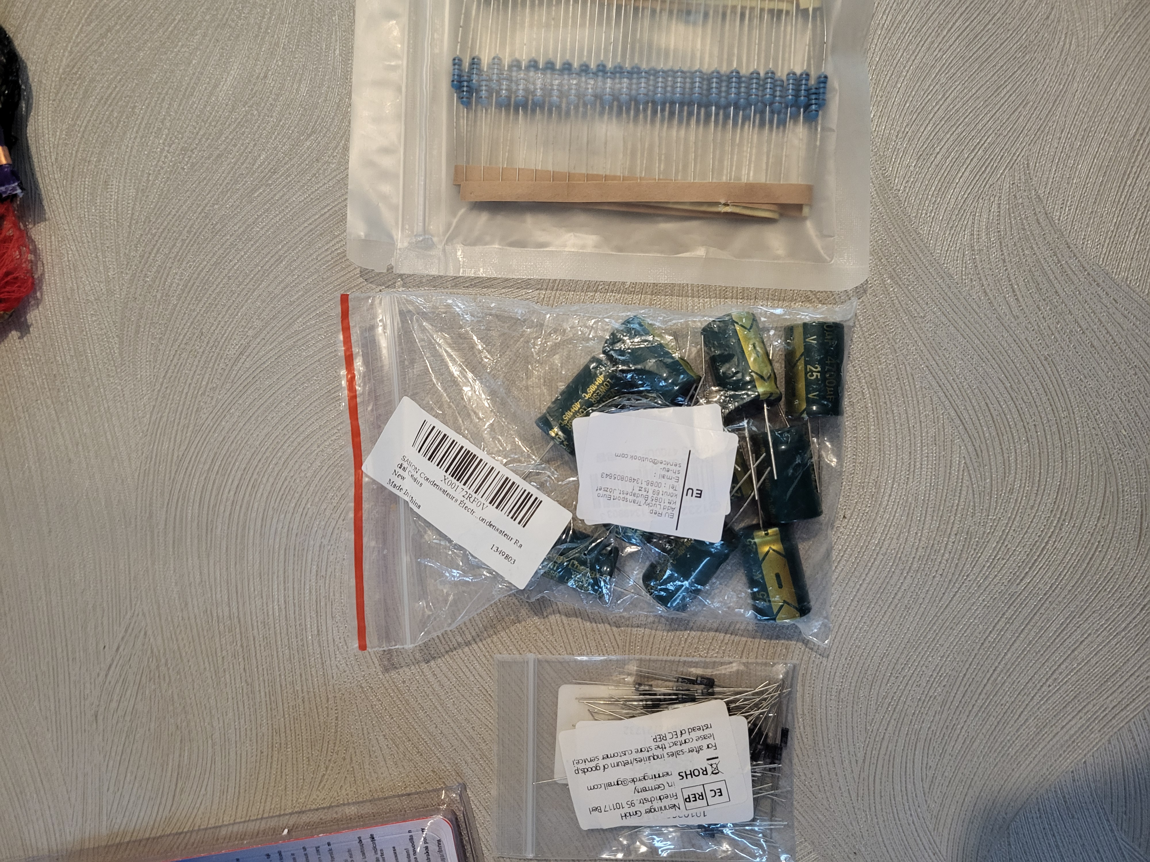

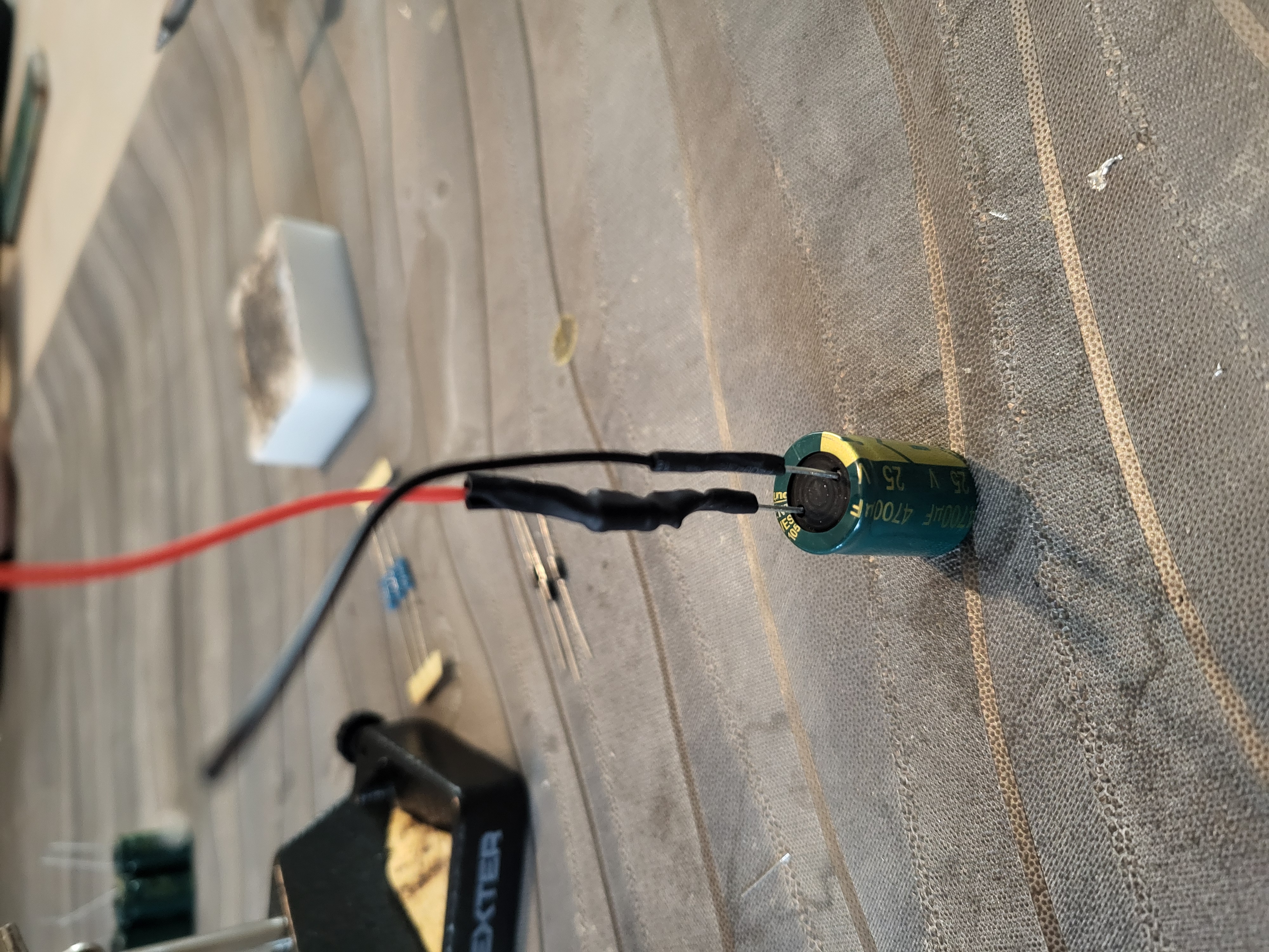

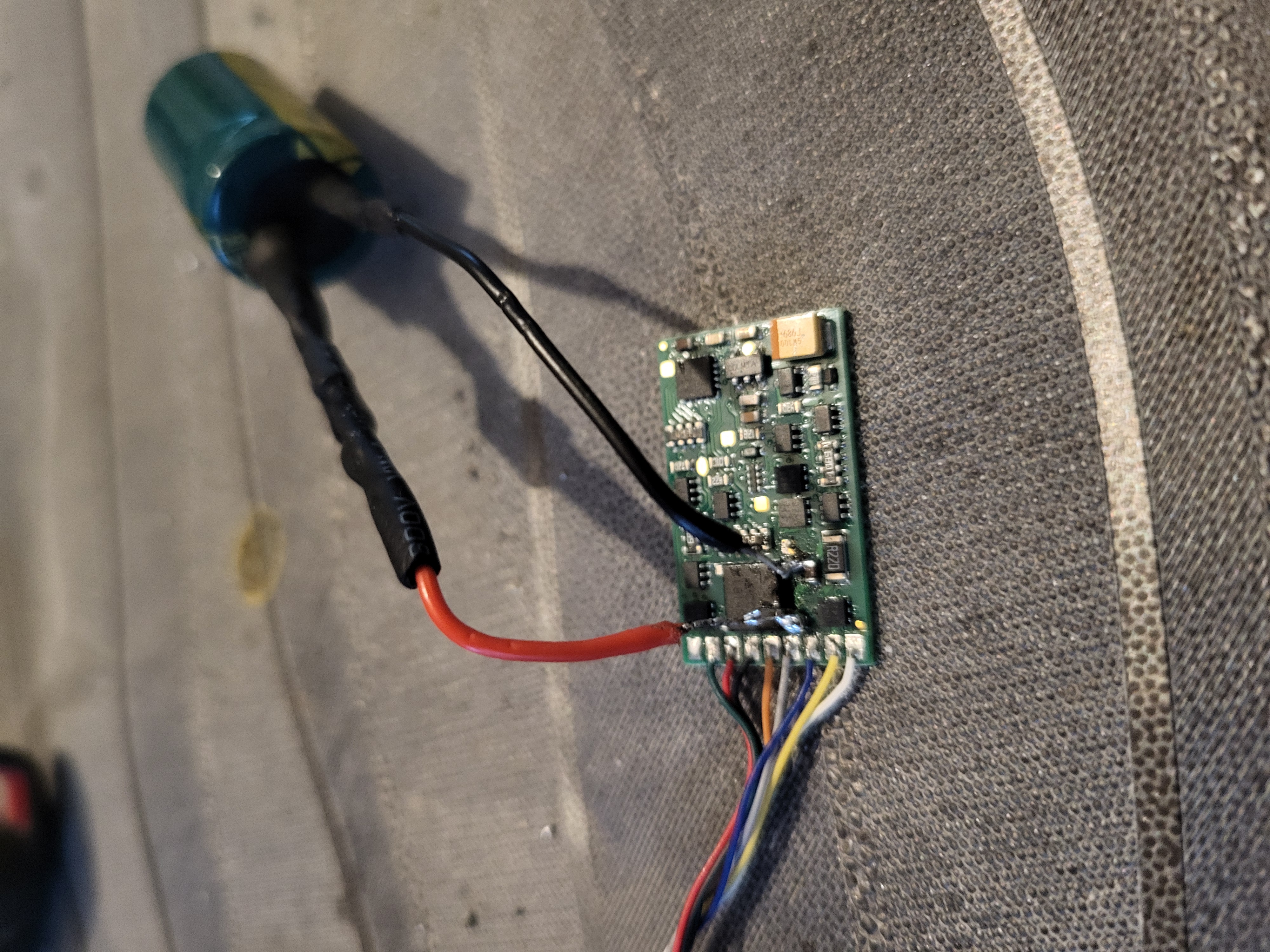

Merci beaucoup pour vos conseils, j'ai commandé les composants et je me suis lancé !
J'ai fait un essai sur un petit morceau de voie et ça fonctionne nickel ! Je ferai un essai plus poussé sur mon ovale plus tard. J'ai effectué cette opération sur la BB22230 et la BB67001.
Il me restera à faire la BB15034 et la motrice de mon TGV SUD est.
Encore merci à tous !
