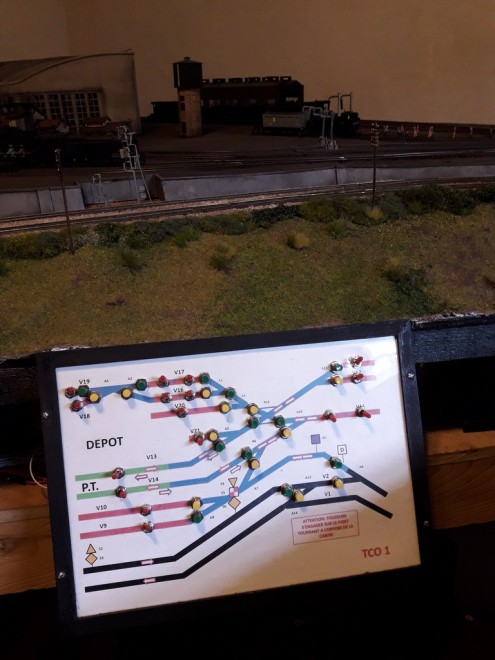

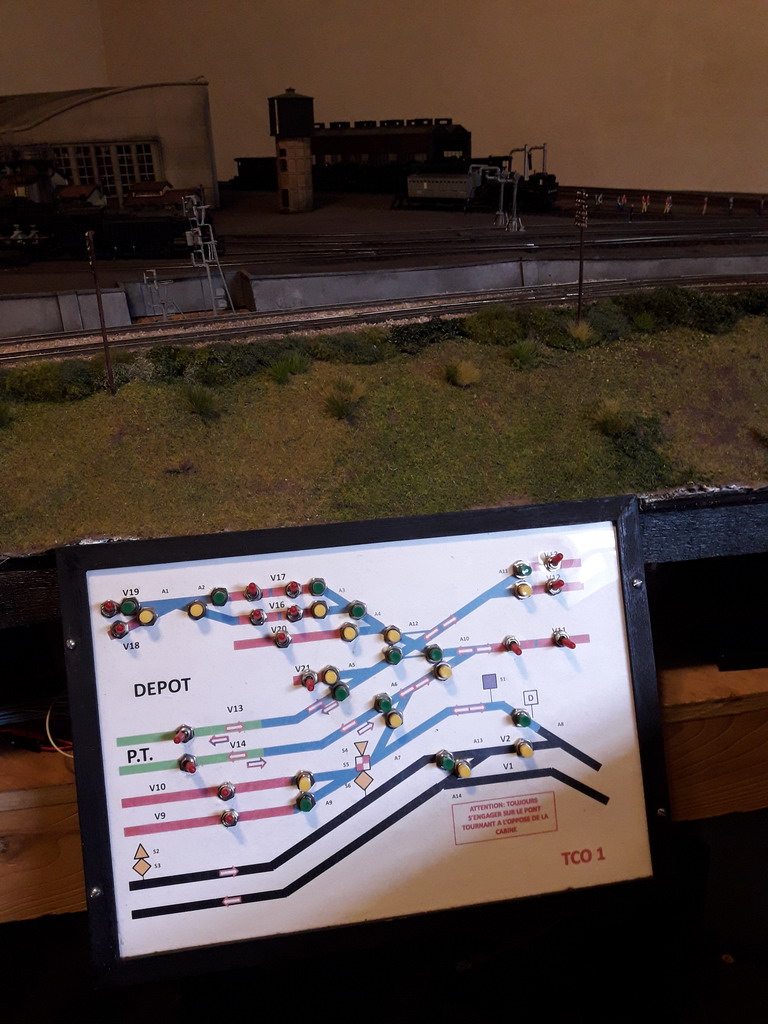

Pour les interrupteurs il faut des boutons poussoirs ON/OFF momentané (le commutateur est "on" uniquement lorsque le bouton est maintenu enfoncé). Pour ma part je n'ai pas utilisé de led mais des codes couleur, vert pour position droite et jaune pour position déviée.
Format du TCO A4, plaque de contreplaqué de 3mm, feuille pour photo collée/ marouflée et dessin du plan de voie sur power point, plaque de verre synthétique au format A4 du commerce, percée à la mèche à bois. Comme je suis en analogique mes voies isolées sont commandées par des interrupteurs à levier ON/OFF permanent.
Mon réseau comporte 3 TCO , un par zone

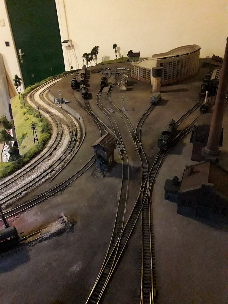

La zone commnandée:
Pour les bretelles j'ai couplé la commande des aiguillages deux par deux, donc un bouton poussoir par direction pour 2 aiguillages. Pour l'entrée/sortie du dépôt, le carré violet est couplé avec deux aiguillages reliés ensemble.
On le voit en début de cette vidéo à 2mn 07 et 2mn 39.

Concernant les boutons de commande tout dépend des moteurs utilisés. Les poussoirs, Ok pour les solénoïdes genre PECO, SEEP, Roc, etc. Sinon pour les moteurs types moteur, Tortoise, MTB, etc des inverseurs à levier. Ils ont l'intérêt d'indiquer la direction sans autre artifice.
Messages: 5953
