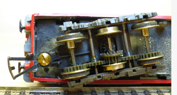

TommyP a écrit:Pour les sauts d'aiguillages, j'ai du mal à voir où ça coince. Ce soir comme par miracle ma CC 6505 tournait impéccablement, ce qui n'était pas le cas les semaines précédentes ... :gne:
Le problème est peut-être un problème de conception. Vu l’entrainement, il doit y avoir un problème de couple (même problème que les hélicos), le bogie tend à tourner avec le pignon moteur et exerce une pression latérale sur les rails. Les réactions de la loco doivent être différentes en fonction du sens de marche.
Jacques26 a écrit:Par ailleurs si j'ai bonne mémoire ce n'est pas un bogie de type "C" mais un "A1A" (le 1 est même factice)
Jacques a raison l’essieu central ne touche même pas les rails.

Effectivement l'essieu du milieu est factice. Quel interet :?: A la limite un essieu en roue libre ou juste de prise de courant n'aurait pas été mieux ? :mur:
