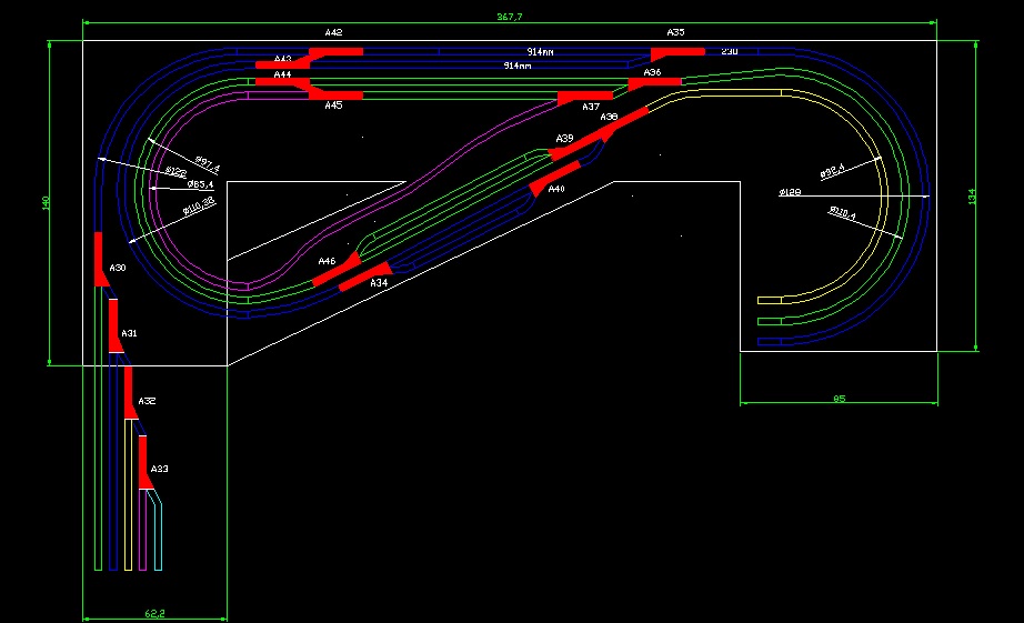

J'ai fait une extension de mon réseau avec une gare cachée voir photo.
Cordialement.

Voici le schéma du miens . Ce réseau s'inspire de celui de Vincent courtois (CHEVERMONT)

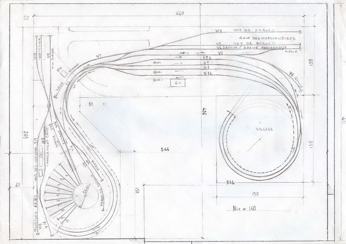

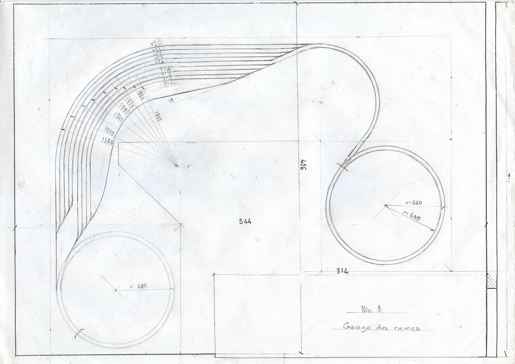

J'ai trouvé un schéma sur le Web qui semble être le plan de la partie cachée...
Nono :dodo: :debout: :coucou:

Nono a tout à fait raison et ce réseau est plutôt astucieux avec son côté rabattable.
Mais comme je le pensai, difficilement réalisable, comment faire chevaucher les voies avec une pente raisonnable et des courbes aussi serrées sur ¾ de tour (en orange) et pire sur ¼ de tour (en rouge).

Un grand merci !!!, j’avais réfléchis au tracé, mais je ne pensais pas qu’il était ainsi, pour ce qui est des pentes et des courbes, mon plateau sera je pense beaucoup plus grand que le l’original (3.5 m × 2.5 m) mes courbes seront plus douces tout comme les pentes
