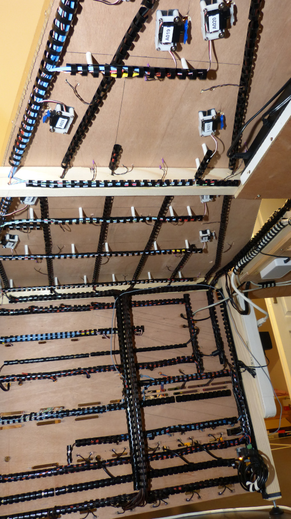

mjp a écrit:C'est vrai que la tentation est grande de câbler "en volant" pour faire vite, mais après c'est très difficile de faire une hygiène correcte.
La solution la plus efficace et la plus rapide est de penser dès le départ son câblage comme on le fait pour le reste, les voies, les pentes,......
On perds un peu de temps au début mais c'est infiniment plus confortable après....Le paquet de spaghetti, c'est le cauchemar de tout électricien qui doit intervenir sur une installation. :rhaaa:
Tu as certainement plus que raison!
Bon mon problème est de ne pas savoir vraiment tout aujourd'hui de ce que je veux faire : exemple au début je ne pensais pas faire de rétrosignalisation, enfin de gestion par logiciel et blocs, mais finalement je m'y met...
Mais je vois bien le problème... :siffle:

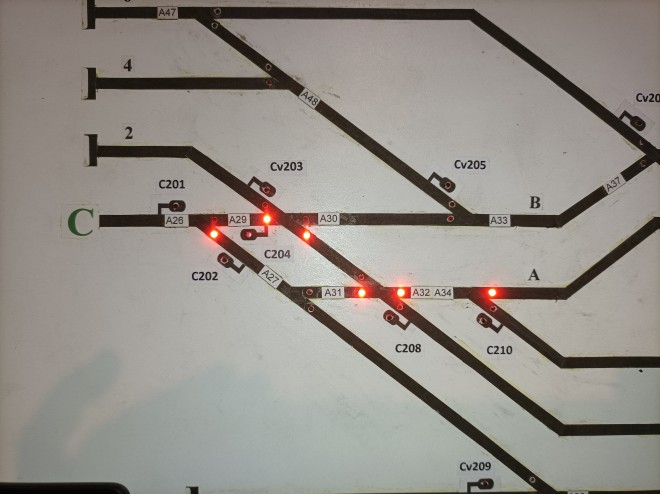

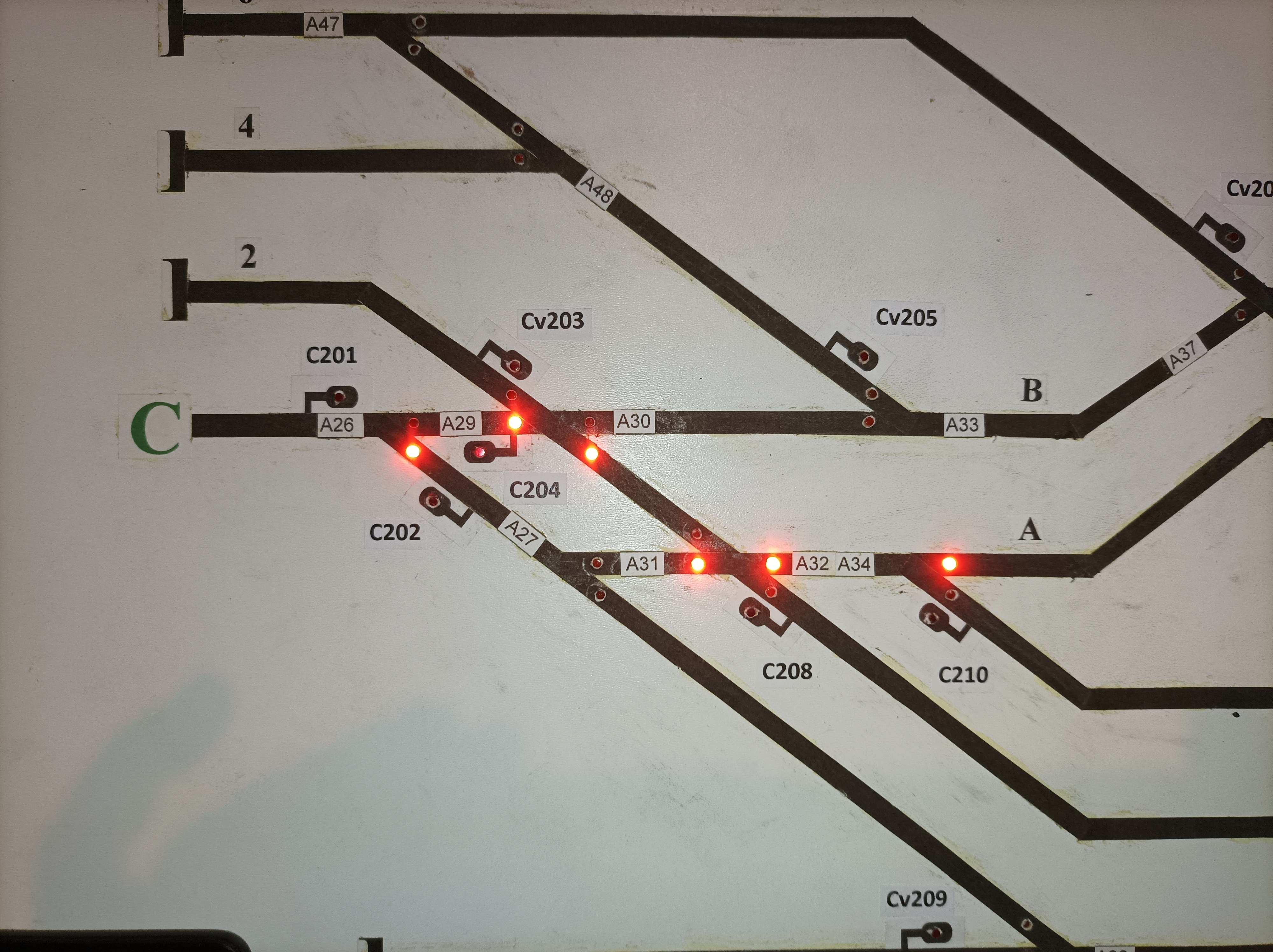

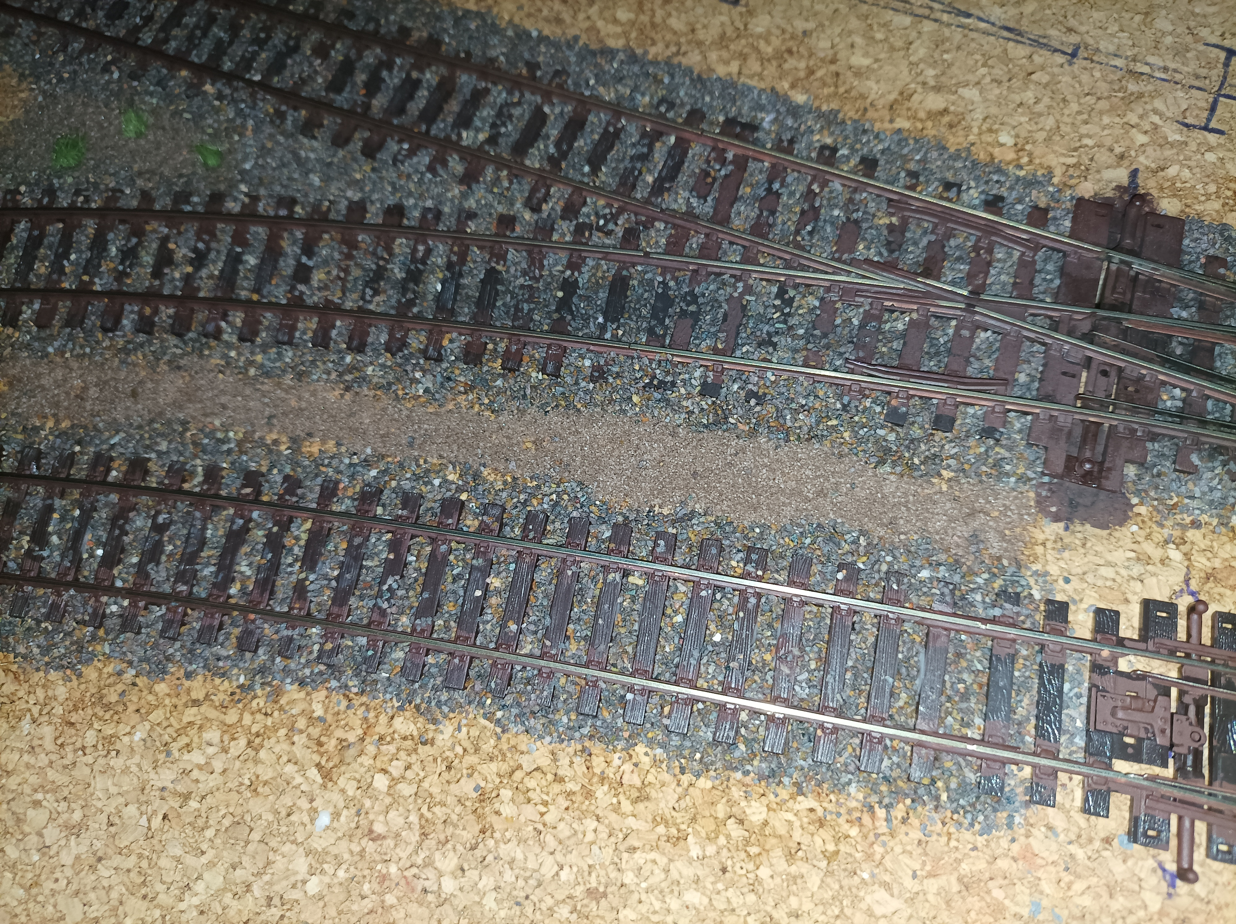

Evolution du module :
ballastage :
et branchement au TCOS des nouvelles aiguilles :
Le module principal aussi évolue mais ça c'est sur l'autre fil! ;)

Pour le câblage, j'utilise des réglettes de reliure en plastique. C'est propre et pratique, on peut mettre et enlever les fils facilement pour d'éventuelles modifications.

Merci Jean-Paul
oui je crois que tu en a déjà parlé et c'est vrai j'avoue je voulais le faire puis.... le temps passe.
Mais c'est décidé je vais continuer et recommencer de cette façon!

L'idée des réglettes de reliure me paraît très bonne, beaucoup mieux que mes torons de fils dont je dois défaire les attaches à chaque modif, dommage que je n'ai pas vu ça avant.....
Mieux vaut tard que jamais :cool:
